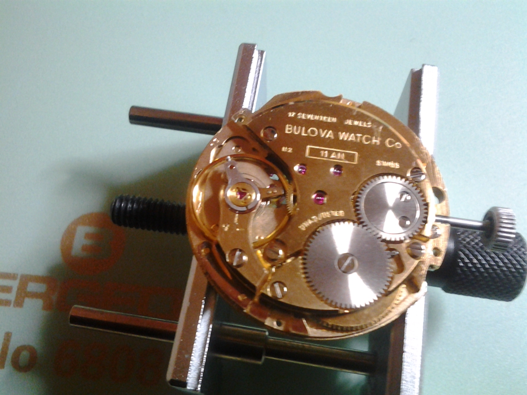

...и не забудьте "выкачку" выставить более близкую к нулю а так-же про "градусник" стоит вспомнить-именно он и выставляет точность хода-у вас судя по всему зашкаливает...

yuriyvv Здравствуйте! Мое предположение, что вес баланса не соответствует длинне волоска, обод легкий. Волосок случаем не подбирался другой?

Семьсот секунд в день из-за инкаблока - это очень маловероятно. А вот из-за проблем с анкерной вилкой (мелкий ход, свёрнутые палеты) - запросто. А кривизна линии с периодом порядка 10 секунд указывает на биение, заедание или гнутые цапфы анкерного колеса.

Как посоветуете проверять анкерную вилку? Куда смотреть? Опыта и оборудования не имею. Но имею желание научиться.
Моя первая мысль была приобрести похожий калибр, заведомо рабочий. И переставить вилку оттуда. Если результат тот же - значит это не она :-)
Сообщение от Trops Посмотреть сообщение
Спираль цепляет за мост
Очень внимательно осмотрел баланс под лупу в 10х (как стоячий, так и работающий). Со всех напрвлений. Криминала не заметил. Спираль строго параллельна балансу. Зазоры достаточны. Никаких задеваний не видно.

Хотел посмотреть как установлена выкачка. К сожалению, именно на этом механизме это не представляется возможным. Анкерная вилка почти полностью прикрыта мостом вилки. Могу только сказать, что стартуют часы с полпинка (ровно 4 оборота от спущенного положения пружины.
Вот, кстати, сам поциент (см.фото)
Поправьте, если ошибаюсь (пока часто путаю): белый поворотный рычаг на фото это - регулятор колонки. Он регулирует выкачку. Справа от него - градусник. Он регулирует длину волоска. Соответственно частоту баланса. Верно? Соответственно, градусником можно попробовать поиграть и посмотреть как будет меняться диаграмма.

Сообщение от yuriyvv Посмотреть сообщение
По прибору выставьте выкачку, как минимум 0.2 (на первом вашем фото 1.8, на втором 1.6)
Потом сдвигайте градусник ближе к колонке, этим вы будете замедлять ход.
PS здесь указана частота 21600

Обратите внимание чтобы обод баланса так же не задевал мост анкерной вилки

Ву-ху-у! Кажется получается. :-)
Следуя рекомендациям, отрегулировал. Результат на картинке.
