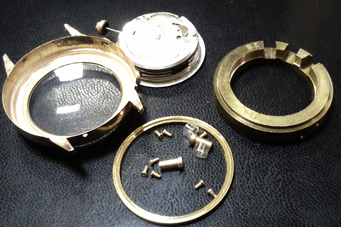

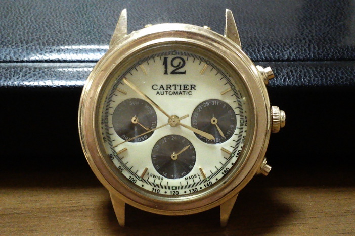

А насчет "золотого золота" - подделки действительно бывают с "золотым золотом". Не обязательно это означет что корпус цельнолитой.
Изобретательность кулибиных-фейкоделов безгранична Бывает разное
Вот такое например:
Внешний корпус из тонкого листика золота - 5,9 гр.
Внутри для веса, металлическая шайба - 21,65 гр.
Механизм - 18,99 гр.
Общая масса 46,54 гр.
Проверки металла без вскрытия часов - покажут золото
Название: Cartier Fake 01.JPG
ID:	821213   Нажмите на изображение для увеличения
Название: Cartier Fake 02.JPG
