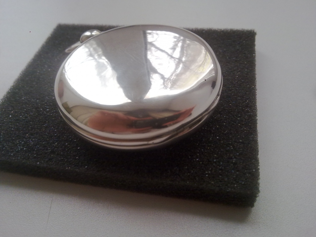

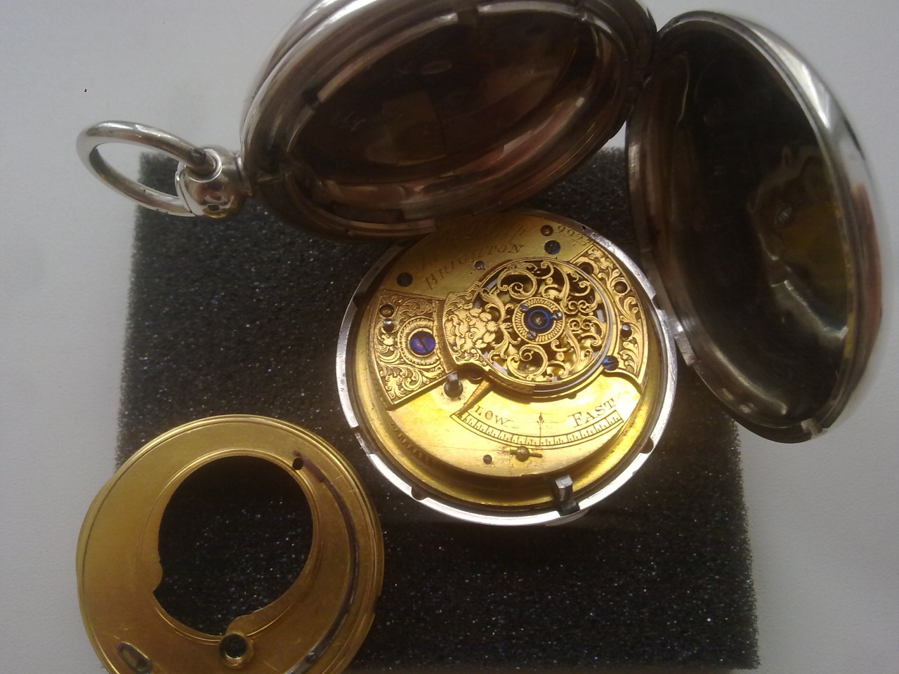

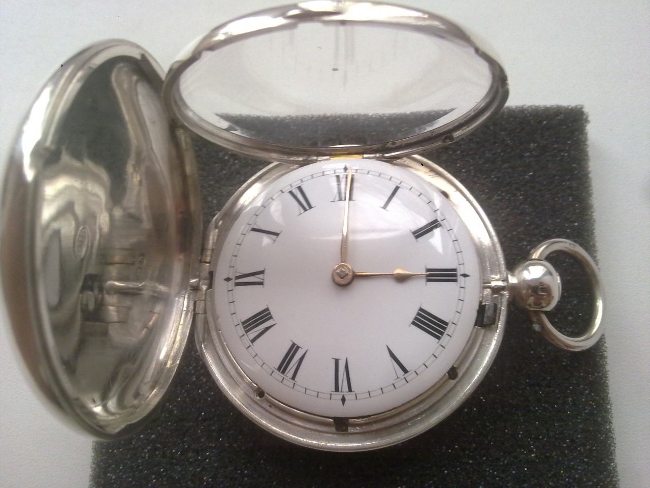

Вот и мой результат если кому интересно! большое спасибо питону и всем остальным кто советовал выправлять палочками! Так и поступил потом снаружи и внутри наждачкой прошелся разного зерна и отполировал и даже сквозная дыра исчезла что уж говорить про небольшие неровности) как стекло теперь и трындец моим пальцам!)))
осталось пружину откидной крышки найти и часики будут готовы! с тем что торопились сам разобрался штифт вынул и увеличил ход пружины запас был.
