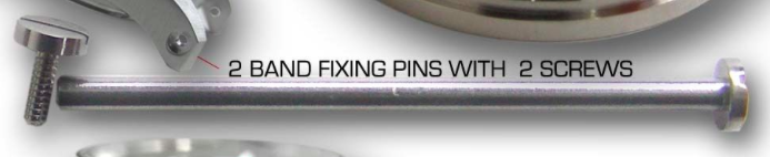

не совсем понял что за корпус. если классический под шпильку - то можно просверлить отверстияНажмите на изображение для увеличения

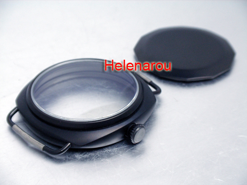

Сообщение от nexvil Посмотреть сообщение
Примерно так. Отверстия там уже есть.

в таком случае - понял правилно. имел в виду что то типа этого: использовав капиллярную трубку - как вариат.Нажмите на изображение для увеличения
