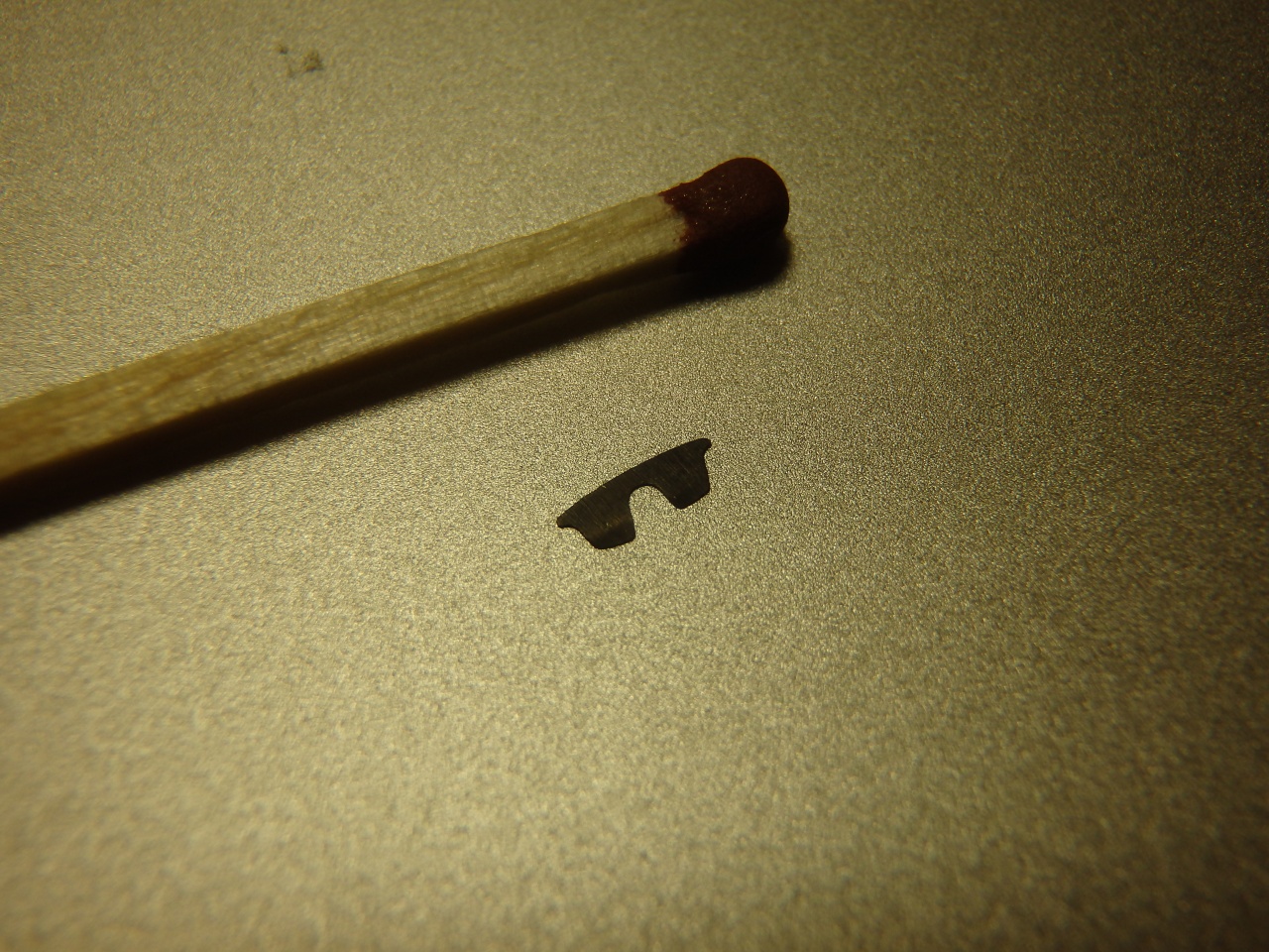

3. При первой косолапой попытке залезть в механизм, кажется после откручивания моста баланса, из него на стол выпала маленькая хреновинка (фотка прилагается). Просматривая какое-то видео по разборке часов (другой механизм), я увидел, что как раз под мостом баланса стоит подобная (немного больше и другой формы) прокладочка. Правильно-ли я понимаю, что это и откуда? И если это то, то как она должна там стоять? Разборки такого механизма я в ютубе не видел. Может Вы знаете такое видео или фото где-то есть?

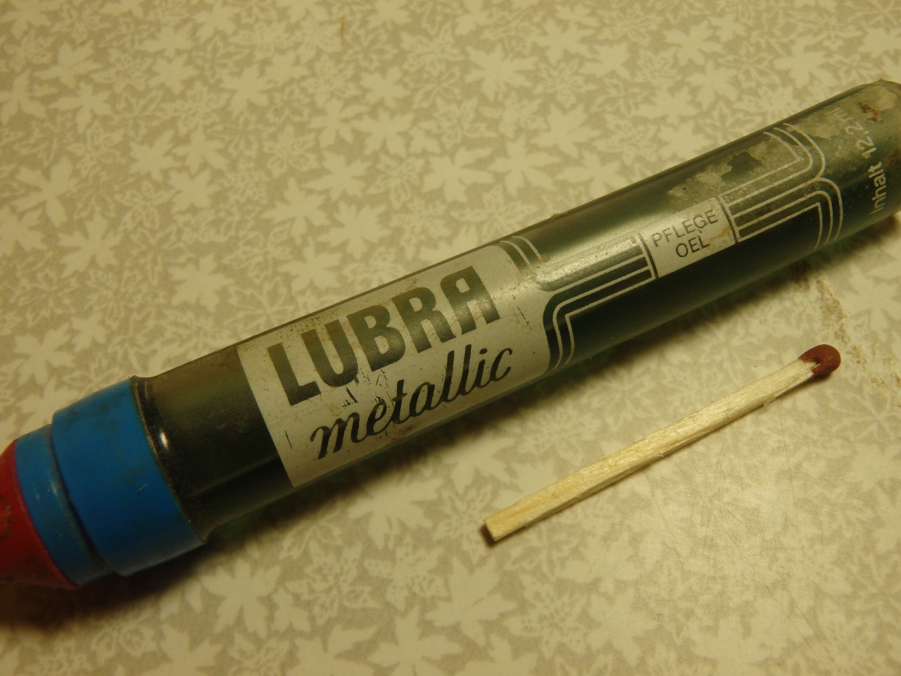

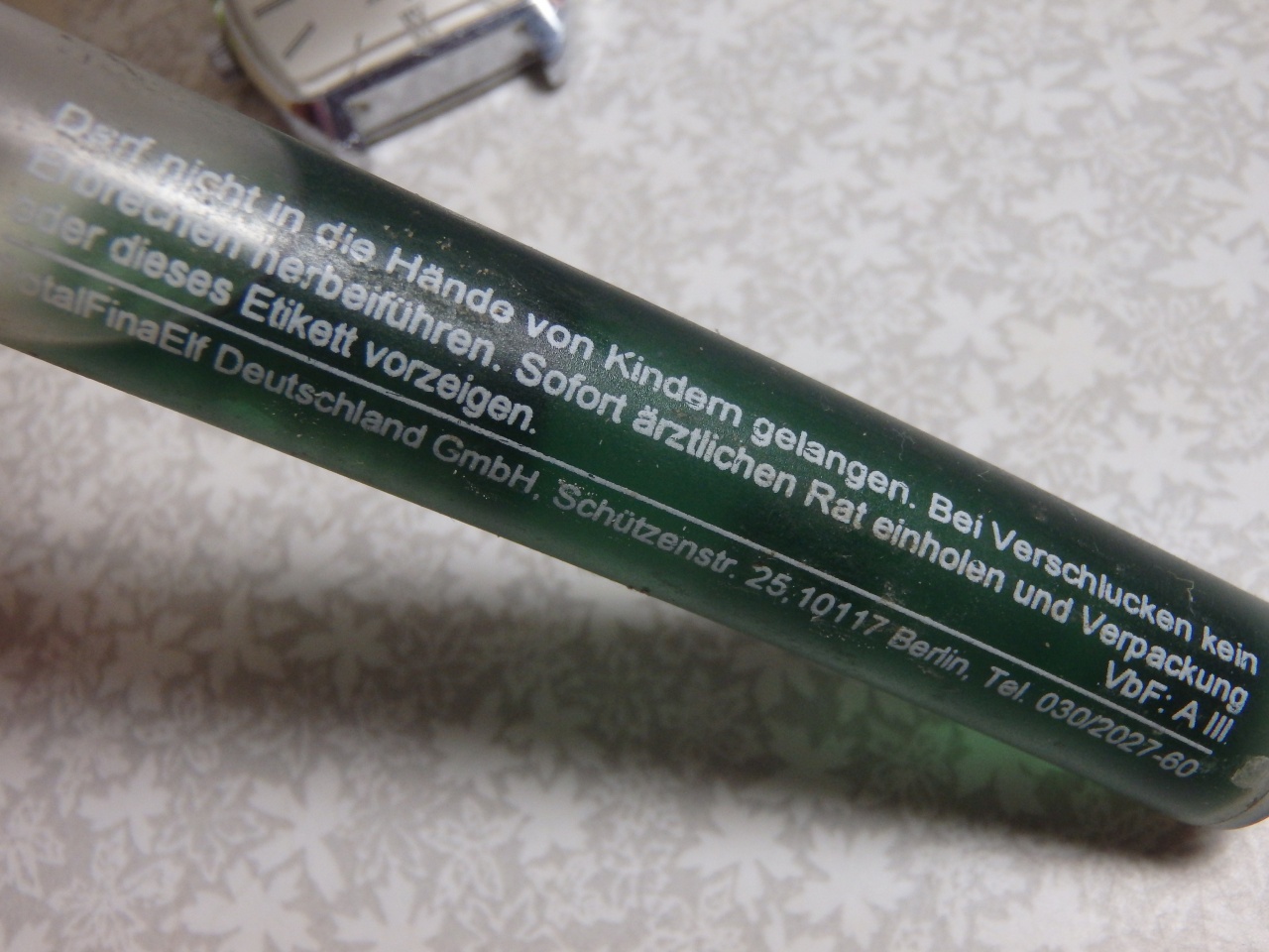

5. Если, опять же, я полезу сам, то встанет вопрос смазки. У меня есть веретёнка (ещё батины запасы, чистая, как слеза) и есть какая-то тонкая смазка (фото прилагается). Подойдёт-ли всё это и хватил-ли мне этого? Или всё это в топку, а нужно искать специальные масла?
