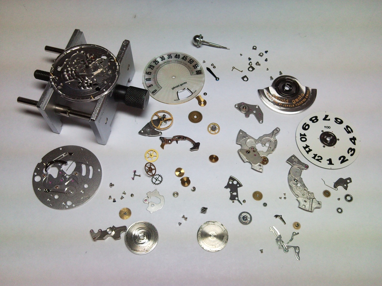

Растояние с этого места (на фото 2 сразу после "прыжка") до 0, она проходит ровно за 2 минуты. Секундная стрелка ни как не влияет на минутную, по этому на неe внимание можно не обращать.

Сообщение от Dima343 Посмотреть сообщение
имхо, лучше с с 60-60,5 на 0, чем с 59 на -1-1,5 чисто визуально
поддерживаю
и еще рекомендую сделать ТО,скоро могут и часы не перескакивать
рядом с балансом такое коромысло,на нем посередине зубец ползущий по улитке-он изнашивается на сухую

Уже договорился с мастером, завтра переставить стрелку, заодно попрошу смазать (правда не знаю или он цифер снимать будет, ну а если не будет, так сверху хоть смажет), а зимой наверно сделаю т.о.
Т.О. займет как я понял 3 - 4 месяца, а я еще их поносить током не успел.
  #14
Старый 22.08.2014, 13:44
Аватар для Mendi
Mendi Mendi вне форума
Регистрация: 24.03.2010
Адрес: Иерусалим, Израиль
Сообщений: 91
Сказал(а) спасибо: 41
Поблагодарили 498 раз(а) в 86 сообщениях
неравномерное ускорение зависит от профиля кулачка, видать выполнен не слишком тщательно
Стрелку переставил, теперь "прыжок" происходит вовремя (с .60 на .0).
Проблема неравномерного хода осталась.
Проявляется следующим образом:
"замедление" - с 21-ой минуты по 25-ю (4 минуты) минутная стрелка проходит за 5 минут, и с 25-ой минуты часы показывают на минуту меньше.
"ускорение" - с 51-ой минуты по 55-ю (4 минуты) минутная стрелка проходит за 3 минуты, и с 55-ой минуты часы показывают точное время.
Получается: точное время с 55-ой минуты по 21-ю, отставание на одну минуту с 25-ой по 51-ю.
Точность хода -5 сек в сутки.
Все таки кулачок?
