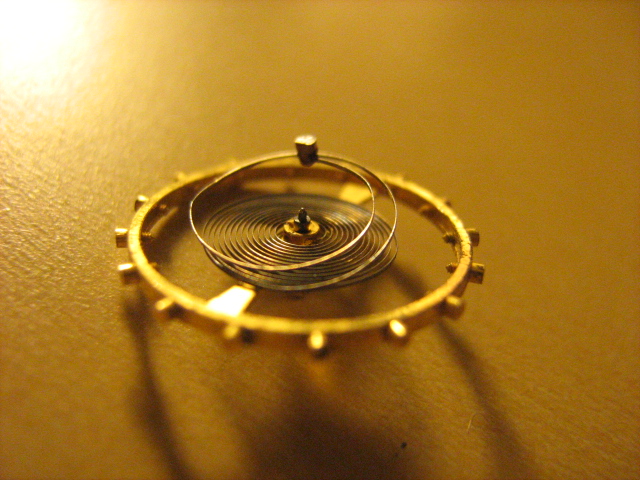

Точность хода проверяю при заводе пружины примерно наполовину. Пружину и бушоны считаю обязательным условием успешного ремонта. Вы бы сфотали саму спираль помытую, размагниченную и высушенную. Может действительно вопрос не в спирали? Витки должны располагаться концентрично, если не задевают друг за друга то всё должно быть в поряде. Не трёт ли внешний виток об мост баланса и правильный ли изгиб внутреннего? И как обстоят дела с выкачкой? Это когда в спущенном сосстоянии пружины, шея анкерной вилки должна стоять ровно по середине пространства ограничительных штифтов....

Бушоны снимал, промывал, смазывал, пружину не промывал, протер и смазал. Скат анкерного колеса более 6 оборотов. Выкачку настраиваю так что бы импульс палеты был на зубе анкерного колеса. Все таки решился выпрямить волосок донора, на нем подъем на верхний виток правильный, волосок оказался более упругим, или мне показалось, но даже цвет сплава разный (донор убитые прецизионные). После Завтра выложу фоторепортаж.

Спираль о которой шла речь, после правки Нажмите на изображение для увеличения

Спираль донора, которую решил исправить Нажмите на изображение для увеличения
В результате правки запуталась Нажмите на изображение для увеличения
Спираль донора после правки Нажмите на изображение для увеличения
Спираль установлена в часы Нажмите на изображение для увеличения
Самое интересное: пинцеты которыми все это делалось Нажмите на изображение для увеличения
С уважением, Руслан

Кстати с волоском который я тат умело выпрямил...
Часы по преднему спешили, я понес к знакомому часовщику, попросил его выпрямить, он просто поставил мне другой баланс с ровным (не правленным) волоском. Все таки для правки нужен немалый опыт и терпение, некоторые навыки я приобрел. Всем огромное спасибо за советы.

При набор опыта всегда бывают неудачи. В вашем случае видно что волосок перед колодкой слегка загнулся наружу. Вероятно волосок лег на внешний штифт регулятора. То есть при больших амплитудах эффективная длина волоска увеличивалась, так как волосок периодически отходил от штифта, а при малых амплитудах от плотно лежал на штифте, отсюда и спешка. Достаточно было посмотреть при спущенной заводной пружине расположение волоска между штифтами регулятора.
