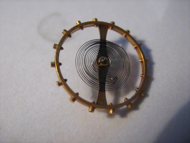

Уважаемые форумчане, подскажите пожалуйста.
Имеютя часы Восток 2809, в положения циферблатом вверх и вниз ходят отлично, а вот вниз зав. головкой амплитуда колебаний намного ниже, проверял при заводе пружины в один оборот, при полном заводе пружины разницы в амплитуде не заметно, соответственно в таком положении часы спешат. Я подозреваю, что неправильная форма волоска Спирали Бреге, дате пжл. ссылки на инструкцию или фото как должна выглядеть спираль и как ее правильно сгибать, интересует переход когда она загибается к внутреннему радиусу. Вложение 23535. На фото баланс только после промывки, волоски немного слипшиеся, форма волоска до изгиба вверх правильная.
Заранее спасибо за советы!

nos 01.10.2009 16:25
почитал Харитончука, пинцета с латунным штифтом нет, а для правки обычными пинцетами нужен опыт, самому не получится :(, сидел около двух часов над волоском с пинцетами, ни как.

nos 01.10.2009 17:05

у донора волосок еще кривее,
первый изгиб у меня получается, а вот второй нет, не могу сделать так что бы верхний виток стал параллелен всем остальным.
Подскажите кто чем делает этот изгиб, пинцетом с лалунным штифтом или обычными двумя пинцетами?
lng 01.10.2009 21:09
На практике это делается двумя обычными пинцетами. Видимо вы пытаетесь сразу чтобы после второго изгиба получился идеальный виток, параллельный другим. Это получается не всегда, нужен опыт. Просто после второго изгиба, немного отступив, двумя пинцетами выгибаем виток в сторону делая его параллельным. Просто нужен опыт.

Trops 01.10.2009 23:06
Всё получится только после долгих и упорных тренировок. Делаю обычными двумя пинцетами. Одним держу, вторым выгибаю. Волос от "Янтаря" самое то! Не сдаваться!
Andy_I 04.10.2009 18:38
Сообщение от nos (Сообщение 274658)
Вообще-то лучше всего проверять ход после 12 часов хода и после 24 часов. То есть все регулировки производятся после 12 часов после полного завода, а изохронность проверяется после 24 часов. На одном обороте головки неизвестно что будет показывать прибор.
Также, прежде чем пытаться изогнуть волосок, проверьте всю колесную систему. Снижение амплитуды может быть, в том числе, и из-за нее. Проверьте откат колес. Не плохо также посмотреть пружину. Наверняка ее не смазывали лет 50. А этот тоже сильно влияет на линейность характеристики пружины.
И потом, амплитуда ВСЕГДА меньше в вертикальных положениях часов и форма волоска на амплитуду не влияет.
