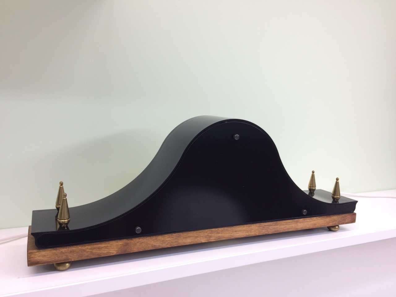

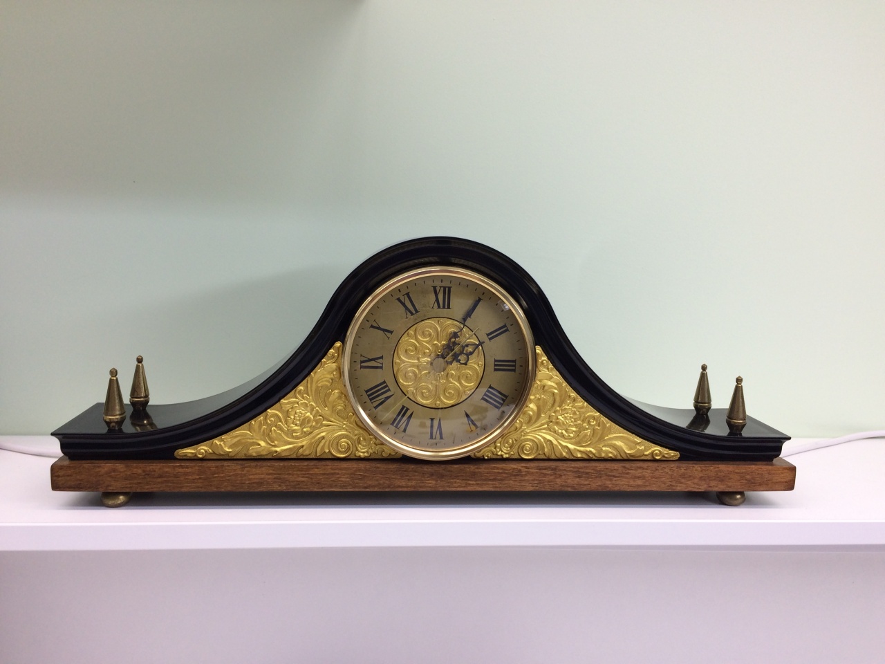

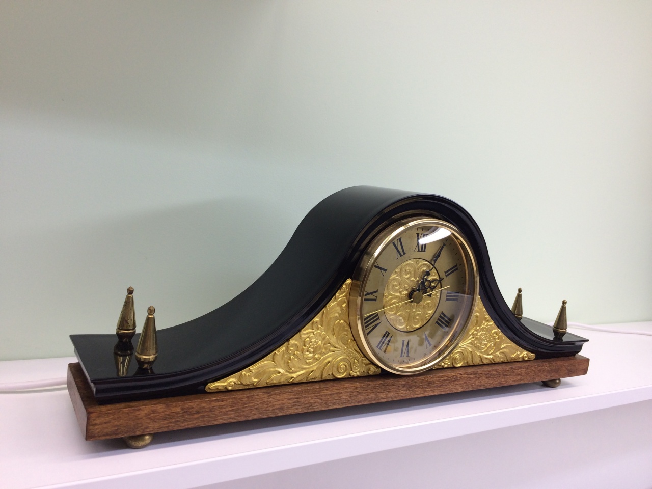

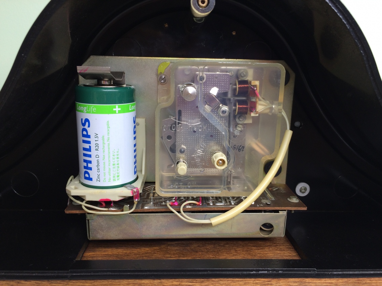

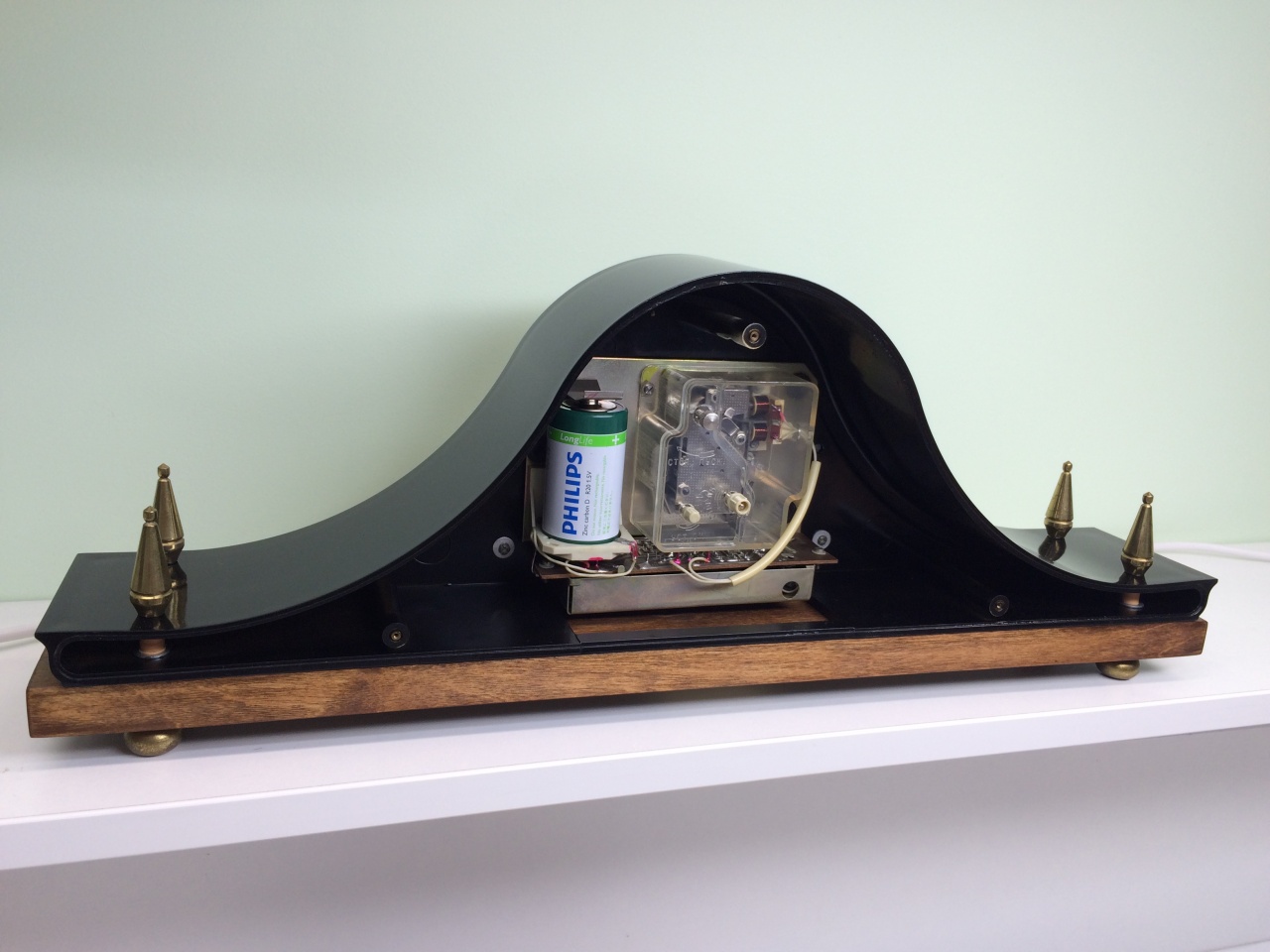

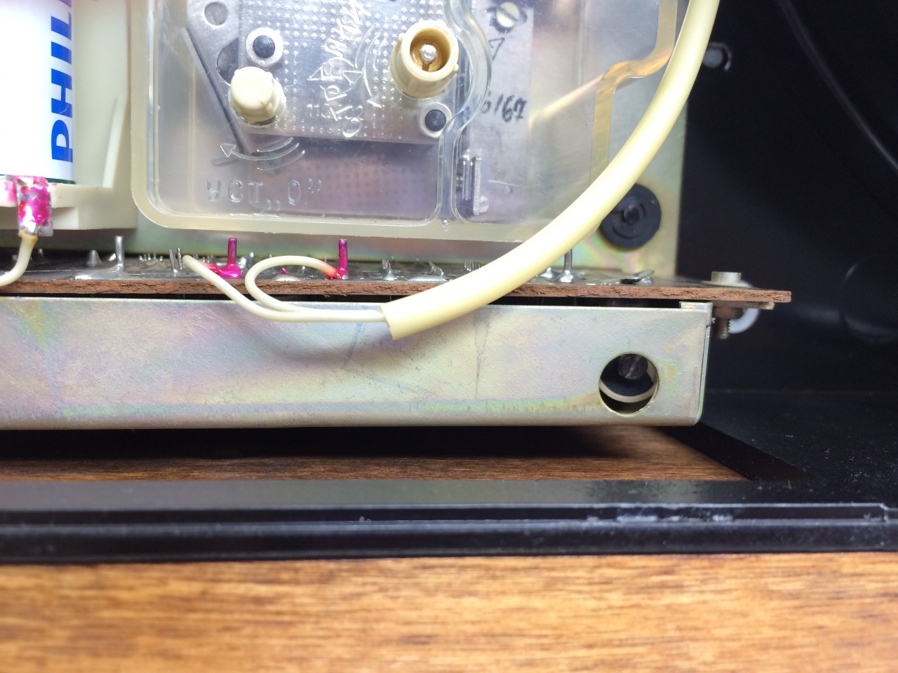

настройка точности камертонной весны
стал обладателем камертонной весны, как давно и хотел:
корпус был покрашен, литые декоративные накладки отмыты и покрашены, деревянная доска тоже отмыта и лакирована, задняя крышка была вырезана лазером из стали 1,5мм и обошлась мне дороже самих часов (качество и "ровность" родной крышки культурными словами описать нельзя)
механизм полностью перебран и помыт, особенно трудно было идеально отмыть бушоны, в которых вращается магнитное колесо
механизм работает стабильно уже несколько месяцев, но спешит на 1-2 секунды в сутки
кто знает, в какую сторону нужно крутить подстроечный конденсатор для замедления хода, и насколько он чувствителен к регулировке?

Если он большой, там хорошо видно - надо сближать подвижную обкладку с неподвижной.

боюсь, что эти пластины видны только сзади, и чтобы их увидеть, нужно снимать мех с корпуса

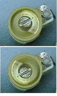

Старые подстроечные конденсаторы из телевизоров и т.д. нежелательно использовать, как в них окислился и почернел контакт в точки вращения диска и вращающийся диск не делает хороший електрический контакт с выводом конденсатора. Чтобы восстановить контакт. нужно немножко повращать диск, приложив на точке контакта контактный спрей.
Возможно припаять обычный дисковой конденсатор 30 пф и при помощи дремеля с альмазным диском умешать размер (площадь) конденсатора до достижения точного хода. Другой способ - сделать конденсатор из двух емалиранных проводов. Первый примерно диаметром 1мм, а второй тонький - примерно 0.2 мм. Второй нужно намотать около первого, чем больше обмотки, тем больше капацитет. По болгарский называем ето "усы". Можно намотывать и размотывать конец тонького провода и таким способом регулировать частоты. Имейте ввиду, что повышение капацитета понижает частоты, но слишком большой капацитет приведет к остановки осциляции. В общем замедлить часы конденсатором возможно не больше чем примерно на 20 сек/ сутки
------- ДОБАВЛЕНО ЧЕРЕЗ 23 МИН --------
Сообщение от Dima343 Посмотреть сообщение
Такие часы никогда не видел, но предполагаю, что там обычный дисковой переменный тример-конденсатор. Их можно вращать бесконечно, причем капацитет меняется синусоидальным законом от максимума до минимума и обратно. Так что нельзя сказать в какую сторону нужно вращать его. Можно посмотреть на конденсатор и определить.
У верхнего конденсатора капацитет максимальный, а у нижнего - минимальный

ну теперь хоть я понял, что черный сектор на круге переменного конденсатора это не просто пятно или краска, а металлическое напыление, выполняющее роль обкладки
