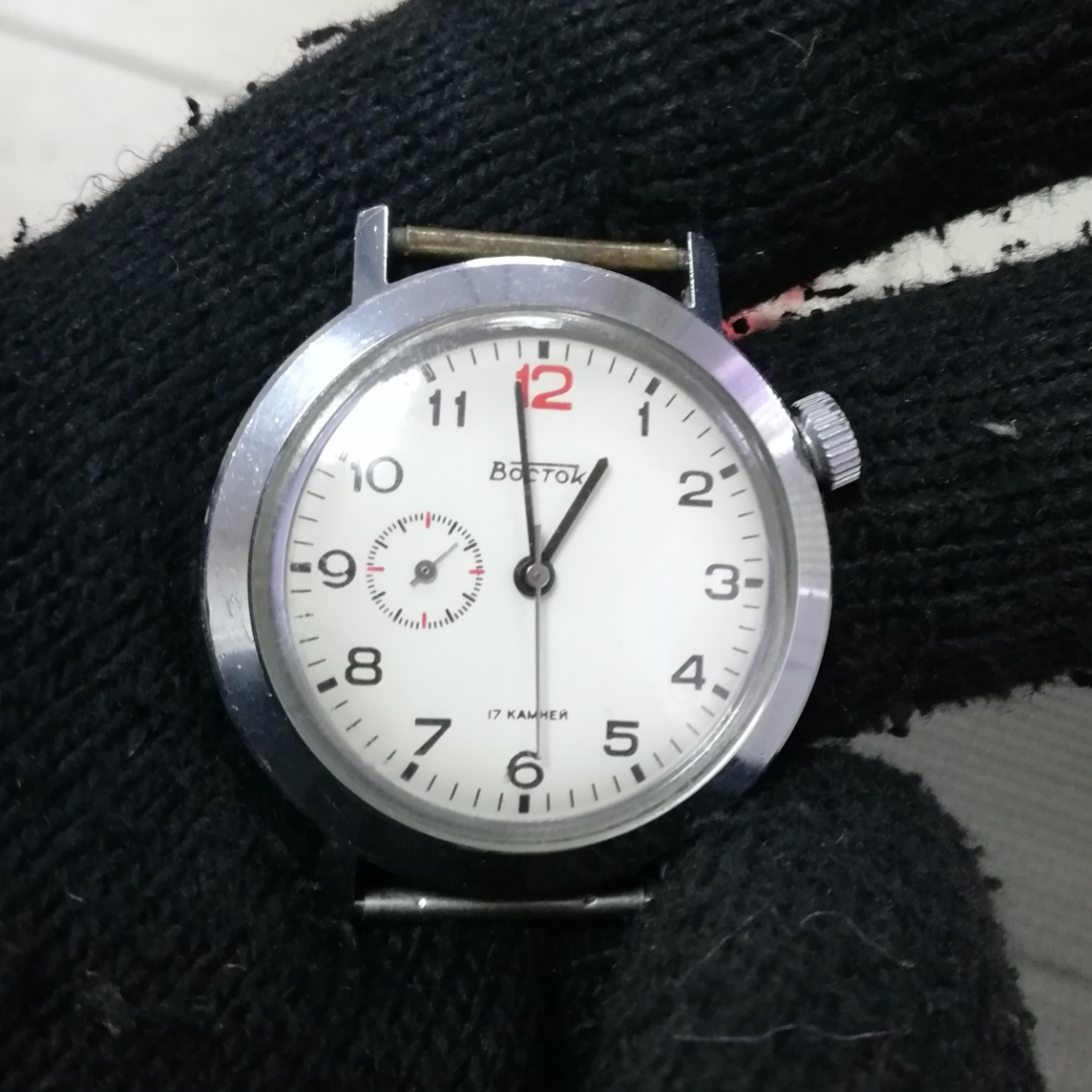

Так я не понял! Это котлета или были такие часы в стоке? Знакомый часовщик говорит, что помнит, что такие были. У меня тоже есть такие же.

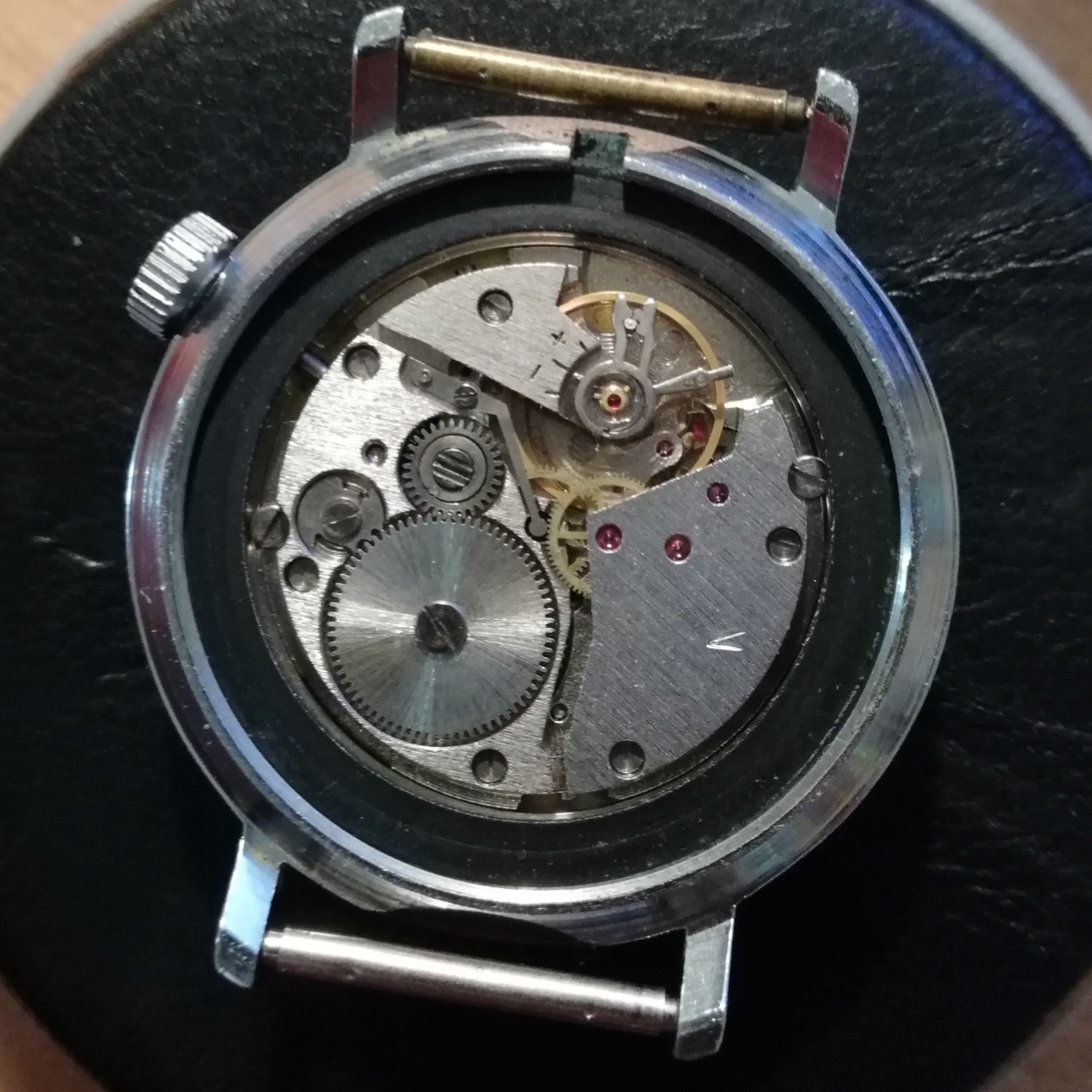

Покажите пожалуста фото механизма.

Сообщение от Barboss12 Посмотреть сообщение
Не могли они быть. Просто потому что нет в этом смысла. Усложнение конструкции, лишние детали (стрелка), лишняя операция (установка стрелки) и в результате 0 функциональности. Можно еще пяток стрелок насадить и сбоку и в центр. А зачем?

А может эти часы с секундомером. Надо на механизм посмотреть. А так только гадать.... и на чем нибудь..... например на картах таро....

Простой механизм.
Сообщение от Brick200 Посмотреть сообщение
Тоже не вижу логики.

Спасибо за фото. Я ничего не понимаю(смотрите фото) . Советую показать мастеру по ремонту часов. А боковая секундная стрелка(если только она секундная) и остальные все стрелки работают? Если да, то похоже на секундомер(chronograph-по швейцарски), но как он запускается, как останавливается и как обнуляется? Может манипуляцией заводной головкой. Ещё версия: может это стрелка не время вообще показывает а что-то другое, например день-ночь,
или лунный календарь, или что-то ещё на швейцарско-гламурный манер. Лучше сами не крутите, а покажите часовому мастеру.

Идут обе стрелки. Часовщику уже показывал. Изначально они были без центральной секундной. Он мне ее туда поставил и сказал, что давно работает и помнит, что были как центральной секундной, так и без неё. Я думаю он такие помнит, потому, что ему приносили уже котлеты, в которые самостоятельно ставили эти секундные стрелки, а с завода, скорее всего они шли без центральной секундной.

Сообщение от Muhamor Посмотреть сообщение
Это было бы из области фантастики. Да и смысла нет делать ‘навороты’ на таком простом циферблате. Ну что бы это был за хронограф (даже если представить что это хронограф). Максимум что можно реально довольно просто сделать это стоп-секунду как в Спортивных и Штурманских. Но тогда, как и там, часы просто останавливаются при вытягивании головки. То есть все стрелки останавливаются. Я думаю что возможно это было ‘рац предложение’ как разнообразить репертуар часов используя имеющийся калибр и станки на него настроенные. Если удлинить одну ось и сделать сквозной камень то можно собирать и с боковой секундой и с центральной. ‘Легким движением руку брюки превращаются в... элегантные шорты’. Так как на этих стоит циферблат под боковую секунду, я думаю центральную надо просто снять.

Мне не доводилось разбирать Востоковский калибр 2403 с БСС, но, думаю, что там просто нет оси ЦСС, а в минутном трибе стоит заглушка. При желании и очумелых ручках, нет ничего сложного воткнуть в 2403 ось ЦСС и установить саму ЦСС. И получится тг, что показал ТС
На заводе вряд ли этим занимались бы. Да и какой тогда индекс механизму присвоить? ))
