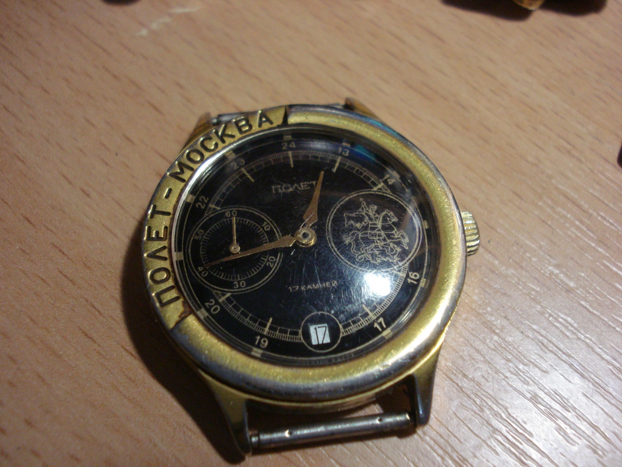

Вот он задел на будущее, достался не особо дешево, но не так уж и часто попадается.

интересно увидеть конечный результат

Самому интересно. Вот только токарь на работу в августе месяце выйдет
