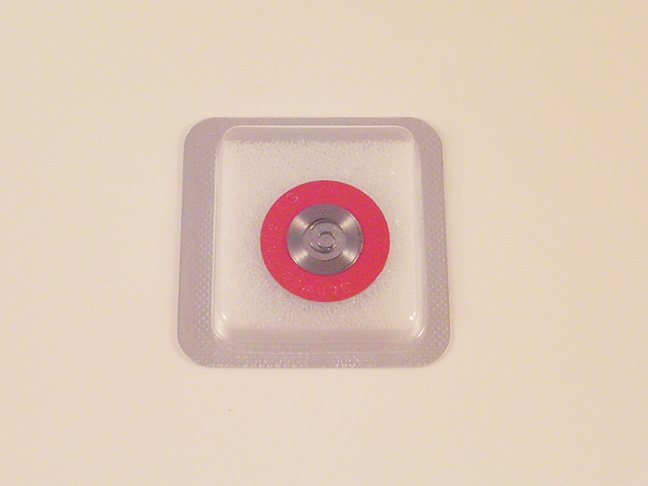

Фабрика ЕТА отдельно в запчасти пружины не поставляет - только в сборе с барабаном.Такая у них политика уже лет 10ть
странно, я не раз покупал пружины на ЕТА в упаковке, пружина вставлена в алюминиевое колечко
совсем недавно покупал на 2824, как-то так

От Ориента воткнуть пружину и всех делов ,по ширине идет
разве? по моему от Ориента уже, и по диаметру барабанов Ориент и ЕТА сильно отличаются, да и автоподзаводная она, а нужна с V-образным зацепом для ручного завода
