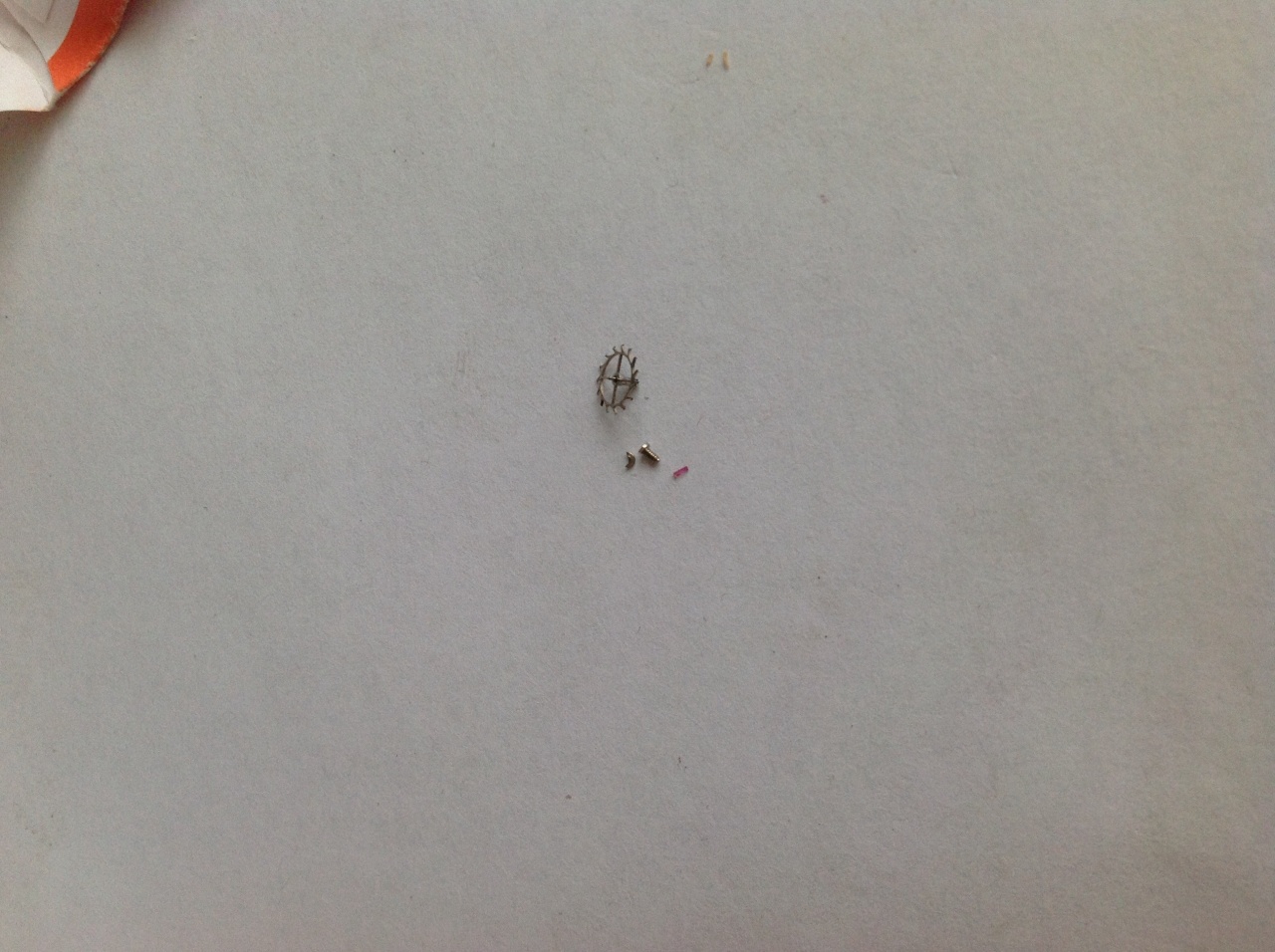

Перегорел
Календарь разбираться не решился
Но за бутылочкой пивка немного разобрал и собрал механизм на половину
Руки из правильного места растут и как говорится обе " правые"
Вот что обнаружил:
Болтик вытряхнулся со сломаным шлицем, и осколок от него, какой-то осколок красного цвета похож на 26 рубин. Ну и анкетное колесико поломатое
Возможно колесо можно подобрать от других мехов
Стрелки стали вращаться приятно легко и плавно
Но я уже не хочу их делать все эти осколки из механизма похоже там еще что то поломано
Палета из анкерной вилки вылетела.
Отложите в коробочку - не к спеху, да и сложные они на первый раз.
