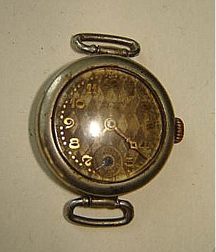

подскажите пожалусто: что это за часы? они очень схожи с теми что обсуждаются здесь

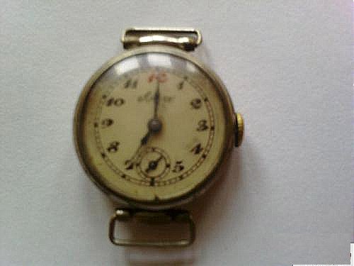

подскажите: что это за часы?

Качество фото "не очень",да к тому же механизмов и клейм нет...
