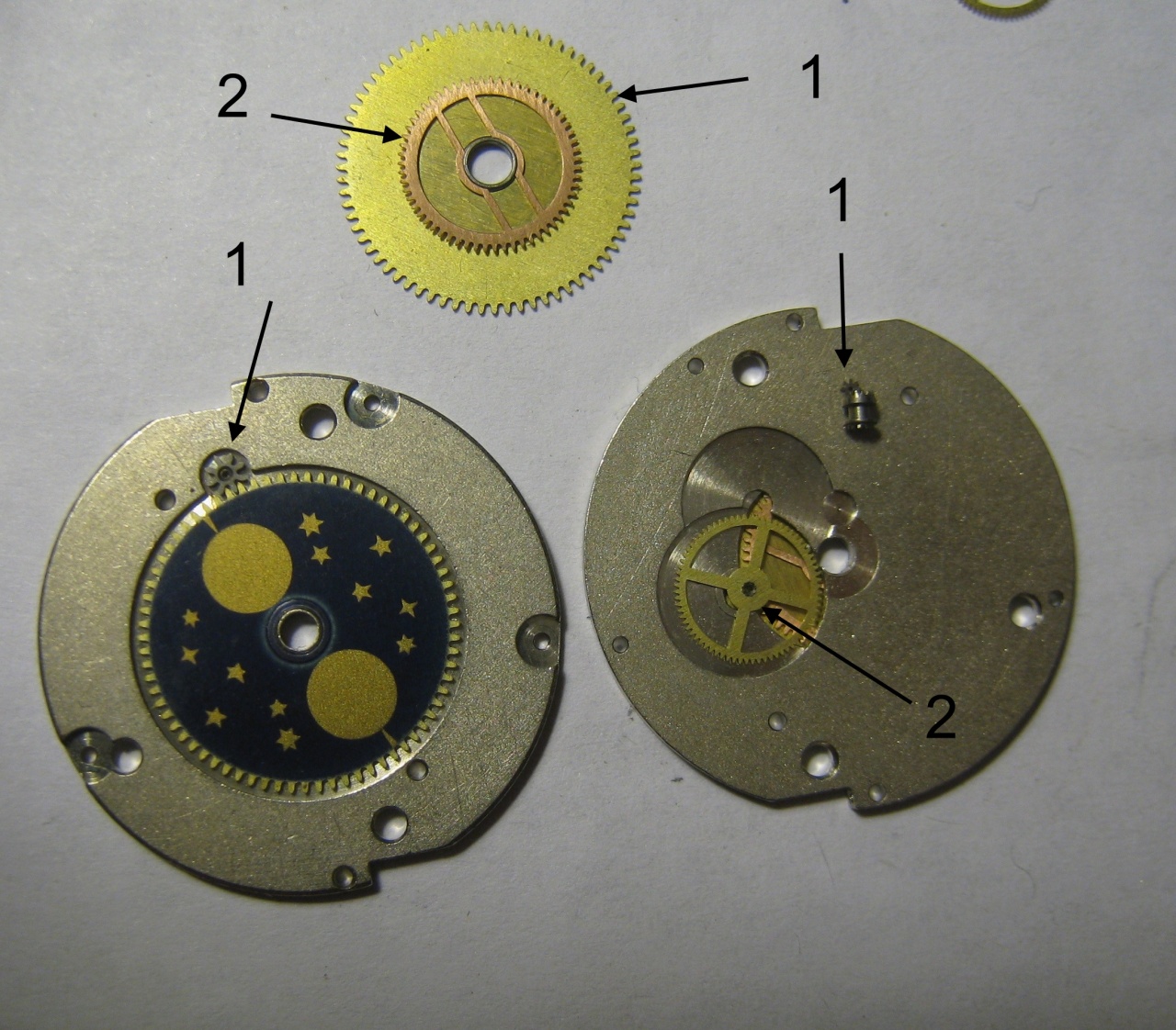

есть вопрос:
как приводится в движение диск луны и для чего тогда триб на большом желтом колесе со спицами, если диск вращается от триба в районе заводного вала, и как триб в районе заводного вала связан с колесной системой?
Вложение 700619
1) Да Вы правы, и по завершению и критики попрошу исправить моделираторов исправить мою ошибку (но тут не ради Лайков а для того чтобы узнать у Гуру свои ошибки).
2) на Ваш вопрос
"как приводится в движение диск луны"
Двумя способами
1) от ЩД (стрелки с цифрой 2 на фото) медленно от часового колеса через промежуточное колесо на систему колес лунника и на диске с обратной стороны есть колесо (зубья)
2) от вращения ЗГ пользователем часов в втором положении ЗГ кулачковая муфта входит зубьями триба (стрелки с цифрой 1 на фото)

"для чего тогда триб на большом желтом колесе со спицами" чтобы переводить лунный диск медленно связь с часовым колесом
"и как триб в районе заводного вала связан с колесной системой" никак т.к. нужен только для перевода лунного диска Быстро от вращения ЗГ

спасибо, теперь все стало ясно
т.к. у диска даты непрерывный зубчатый привод от вексельного триба, то скорее всего это точный индикатор фаз луны, который ошибается на сутки раз в 120 или более лет
основная масса лунников имеет дискретное переключение диска с 59 зубьями на один зуб в сутки, и имеет погрешность в одни сутки за 2 года
