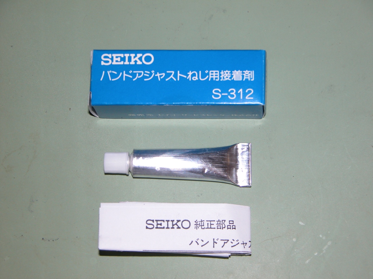

В подобных случаях использую японский силикон для винтов. Нареканий нет.

Сообщение от Lentyay Посмотреть сообщение
В наших краях такого нет. При упоминании все в один голос говорили - силикон это незастывающая смазка.
Зато появился "поксипол". У него прекрасная адгезия к металлам, если намазать шуруп им - выкрутить его уже будет невозможно.
А вот приклеится ли эпоксидка к пластику часов - вот это не ясно.

Сообщение от EugeneGO Посмотреть сообщение
Этот силикон застывает как обычный герметик. Но в прайсе он называется именно - силикон для винтов. Адгезия у него отличная. У меня один клиент охотник-рыбак-турист разбил в Протреке стекло, в прошлом году я им и стекло герметизировал, говорит все хорошо.
