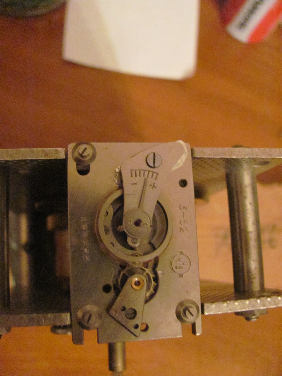

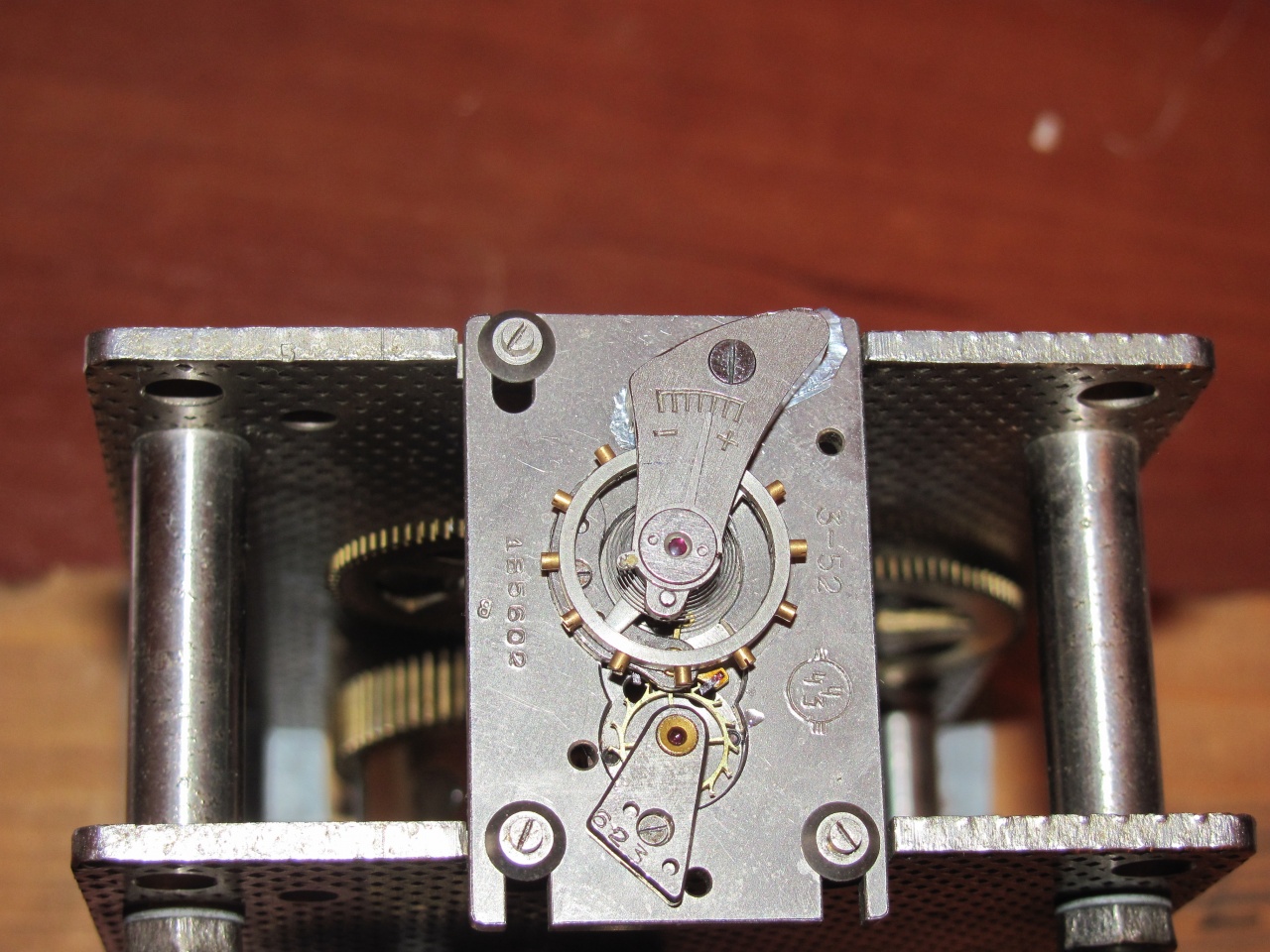

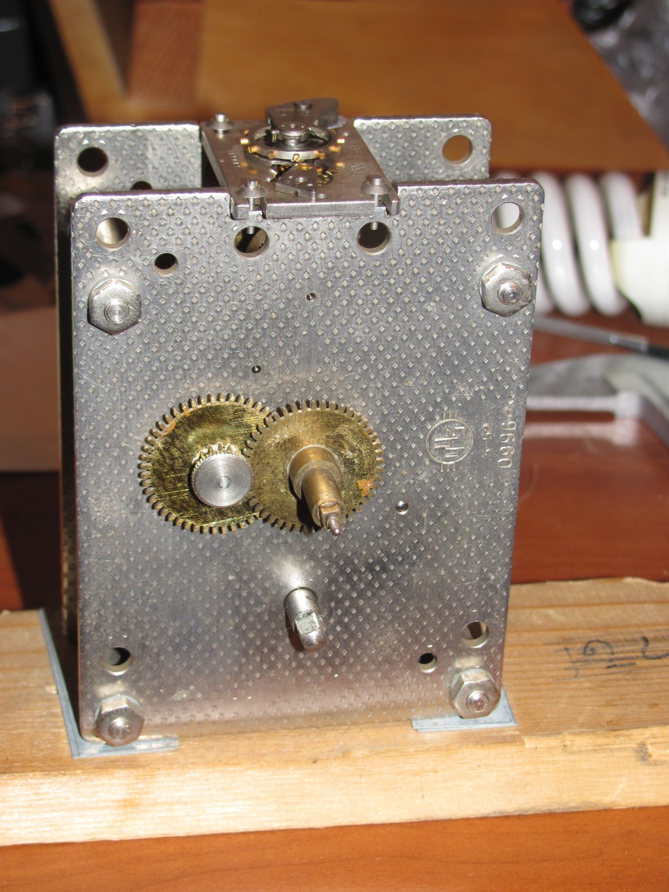

Чтобы не быть голословным, выкладываю фото механизма СЧС (как в ранних корабельных, но в "гражданском" деревянном корпусе), отремонтированного балансом от "Маяка". Вторые часы, которые я так восстановил, были "гражданские" в пластмассовом корпусе с механизмом как у поздних корабельных.

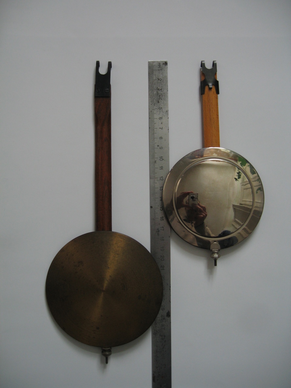

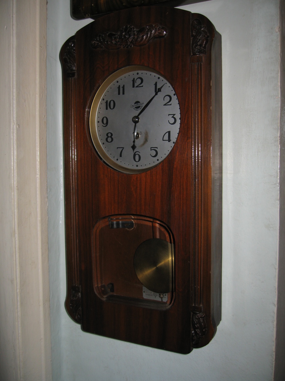

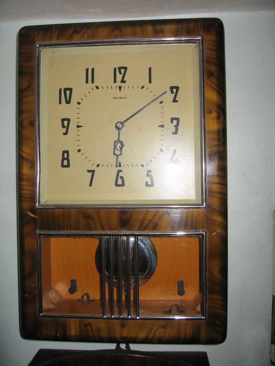

Понимаю,что ответ не совсем своевременный,
но истины ради.
У ОЧЗ без боя разновидностей было ,как минимум,две.
Для ранних часов(50-е годы),характерен длинный маятник,
для более поздних(точно не скажу,но в конце 60х уже были),короткий.
Вот фото,часы с длинным маятником 1-57,с коротким- 1967год.
Ну, и сами часы.
