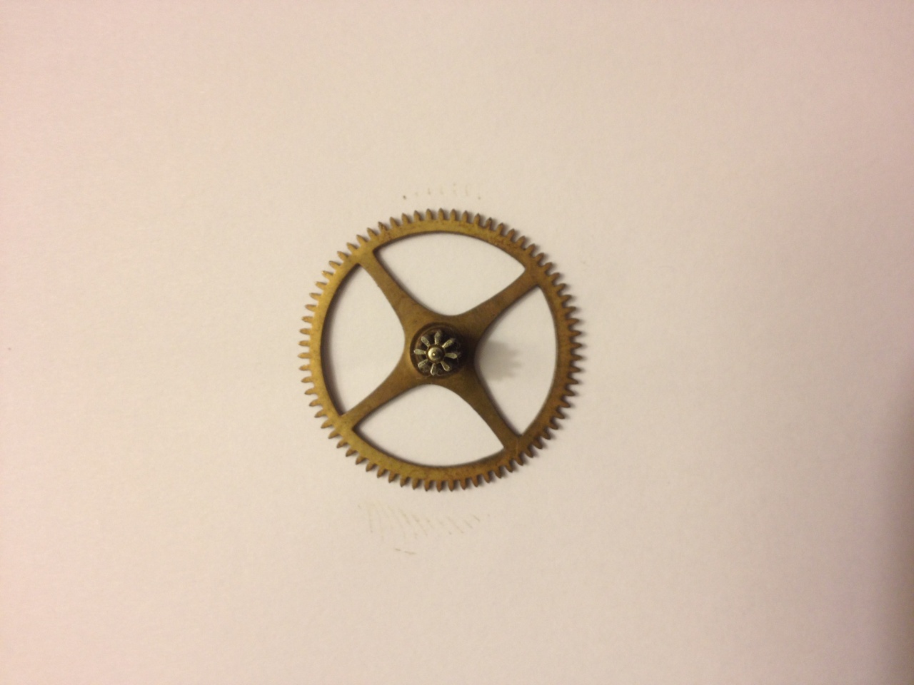

okolopo, есть такой ленцкирх. Но он без секунды. Если размер промежуточного колеса интресен, могу померять.

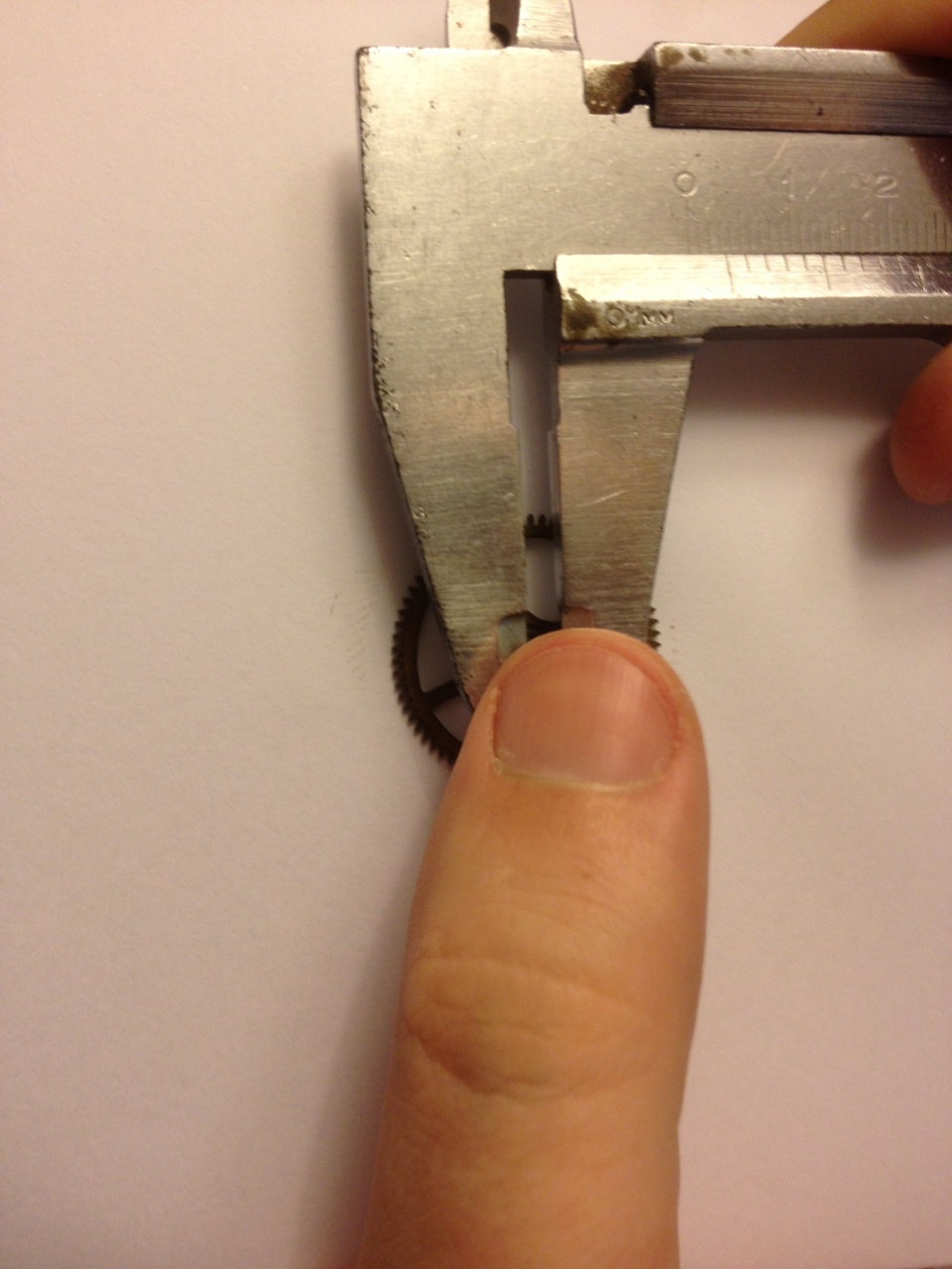

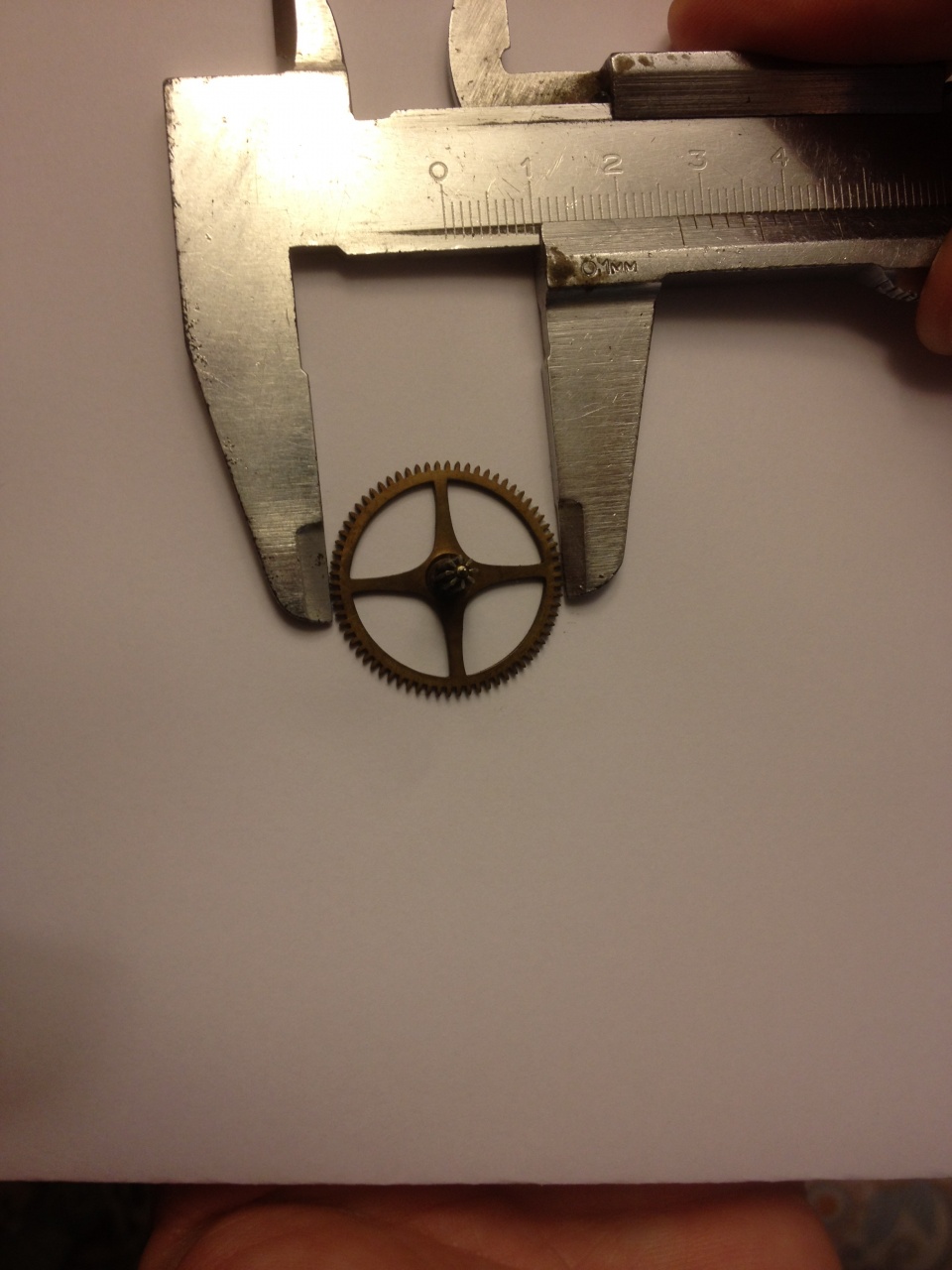

okolopo, добрый вечер. Как и обещал. Триб - 8 зубьев, 3,65-3,68 мм; колесо - 70 зубьев, 27 мм. И фото
Посмотрел Ваше сообщение о параметрах изготовленного колеса и удивился, как там поместилось 84 зуба. Предположение по количеству зубьев равному 70 было правильным. Удачи

Klynord,огромное Вам спасибо. Насчёт количества зубьев на моём колесе.Дело в том что не имея родного колеса я не стал рассверливать родные отверстия под колесо,а просто расчитал и перенёс его на другую сторону ,просверлив новые отверстия.Так как родные отверстия 0.5мм,а тогда у меня в наличии небыло данного сверла и я просверлил дублирующие отверстия 1мм.и цапфы изготовил на новом колесе 1мм.Теперь изготовил колесо по Вашим параметрам и завтра попробую установить на родное место.Что получится отпишусь.
