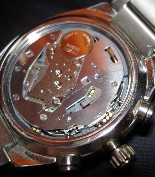

Открыл... и должен признаться в своем невежестве - не могу вынуть механизм,нажимаю на это место,где написано А-2 (если видно) но заводная головка не вынемается. Может еще подскажите как достать механизм (к сожалению пока только кварц )
Заранее спасибо.

Сообщение от ВиталийШ Посмотреть сообщение
Нажимайте там, где написанно "нажать" (PUSH)
Только перед этим, задвиньте обратно головку (к корпусу) или в среднм положении, точно не помню.
Там буден виден рычаг, с точкой.

Спасибо, все получилось,вынял-почистил , а стекло было просто грязное ,хотя не понимаю почему в новых часах может быть грязное стекло изнутри .
Ну вот,как то сразу наступило какое то удовлетворение,как ни приглядывался - стекло чистое.

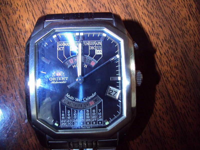

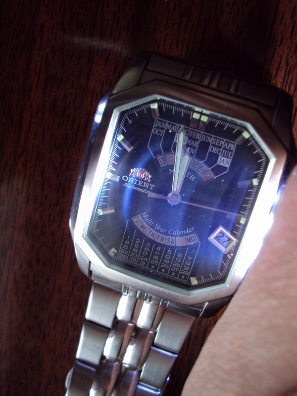

Прошло больше года и у меня на Orient опять появилось такое напыление на внутренней стороне стекла, которое видно под углом, когда сбоку подсвечиваю ярким фонарём. Оно не мешает, больше не буду вскрывать часы. Это не следы влаги и не отпечатки пальцев, а скорее всего испарина веществ, содержащихся в краске циферблата или фосфоре стрелок, которое присутствует в образовавшимся микроклимате внутри часов и оседает на всех поверхностях. Прошлый раз я очищал стекло и при выемке механизма наверное затронул что-то и часы начали спешить на 6 минут в сутки, пришлось отдавать в ремонт. Теперь ход часов стабильно -20 секунд (такая точность меня устраивает), жалею, что занимался ерундой по очистке почти невидимого напыления.

Если гарантийный случай,не занимайтесь рукоделием сделайте проверку на герметичность в сервисе.Протирание стекол не даст результата,если не устранить причины разгермитизации(стекло,кнопка,головка,задняя крышка).На днях попался свисс хронограф кварцевый,клиент постоянно жаловался на влагу под стеклом,поменяв при этом механизм два раза по гарантии(вставали от коррозии).При проверке на герметичность не оказалось ни одного(из пяти) герметичного места!Не смотря на то,что на каждой головке и кнопке стоят по два уплотнения,стекло мощно вклеено(а угол пропустили!)+геометрия задней крышки.

В моем случае точно не влага. Я уверен. Да и гарантия давно прошла. И сервиса нет у нас напыление имеет сухое происхождение.
