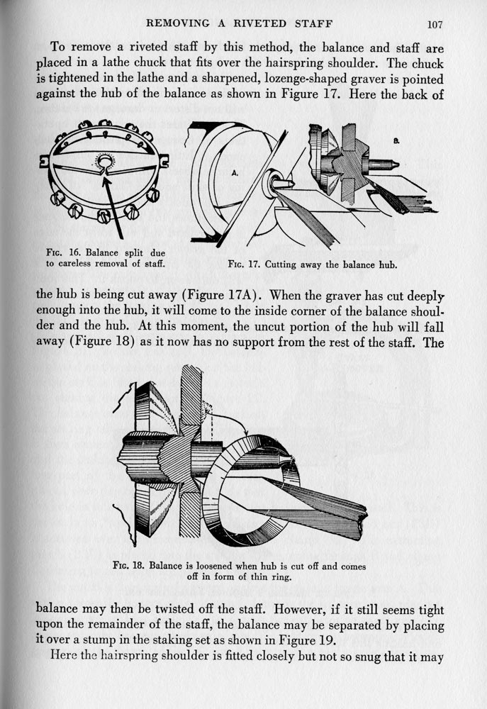

Сообщение от alfia Посмотреть сообщение
Можно вопрос? Что означает ,,вырезали оси из балансов" и ,,выбивание оси без подреза"? Мне пока знаком только стандартный способ выбивания оси.
Уважаемый Alfia,
Срезание или подрезание оси баланса выполняют при помощи часового токарного станка и штихеля. Подрезают со стороны посадки ролика для того, чтобы не повредить отверстие в перекладине баланса. В любой книге этот процесс описан.
Сообщение от Dima343 Посмотреть сообщение
оно стачивает ось со стороны двойного ролика?
Dima 343,
Совершенно верно!
Меня в свое время обучал мастер на маленькой точке, там ни чего не было кроме классического набора инструментов в часовом чемоданчике и ППЧ. Литературы тоже не было. Так и пришлось учиться, где спросишь, где догадаешься,
Уважаемая Алфия,
посмотрите пожалуйста на рисунок из книги Генри Фрида, на котором наглядно показано, как подрезается ось баланса со стороны посадки ролика, так чтобы ее можно было удалить без повреждения перекладины. Даже если Вам и не приходтся пока это делать, то хорошо об этом способе знать. Конечно для применения такого классического способа необходим часовой токарный станок,
