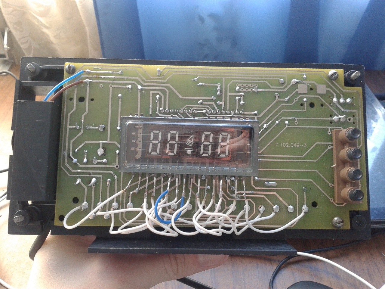

вот

Ужас... Всобачили Ивл-2-7/5 вместо ИВЛ 1. И проводками подсоединили. Надо было сфоткать во включенном состоянии в магазине и не покупать. Хотите большой индикатор - ищите ивл1-7/5. Там под него даже отверстия на плате есть. Но дешево не будет.

Это не ИВЛ2-7/5. Это что-то типа П 576А.

Кстати, такой ИВЛ я вижу впервые. И это не П576, у П576 судя по фото в сети статическая схема с одной сеткой на весь дисплей.

ИЛЦ4-5/7Л подойдёт?

Да, подойдет, это тот же ИВЛ1, только с немного другой конфигурацией сегментов. Совместим полностью.

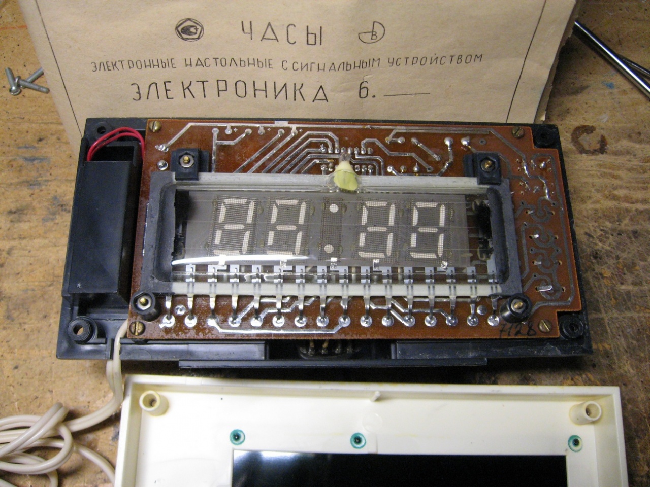

Если будите менять индикатор, придется продумать систему крепления.
Придумаю. Надо только индикатор купить нужный
