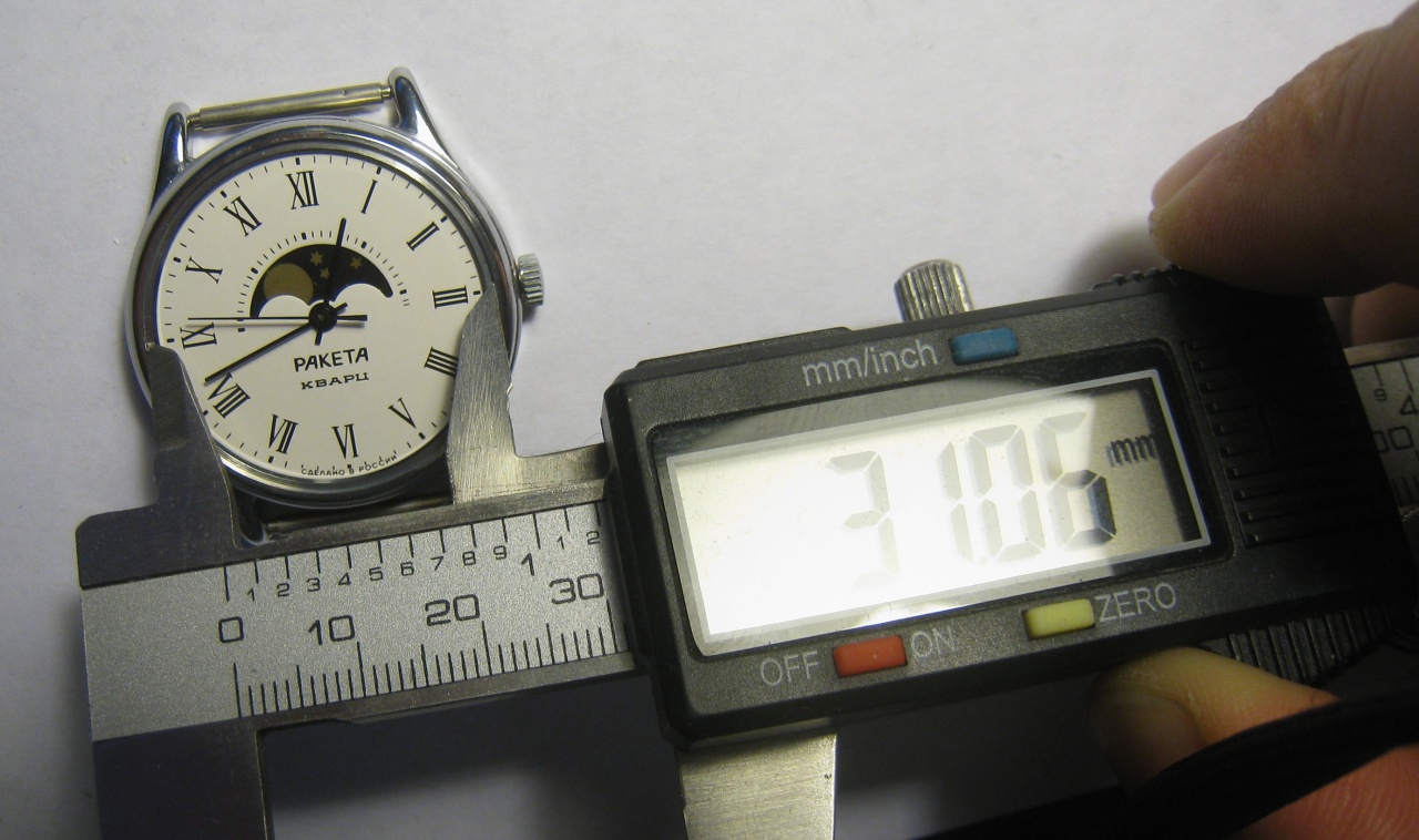

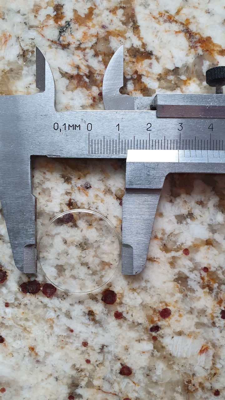

корпус 4011 (так называемый лунник)
Диаметр посадочного места 31.06 мм
Диаметр стекла 31.2 мм - 31.3 мм

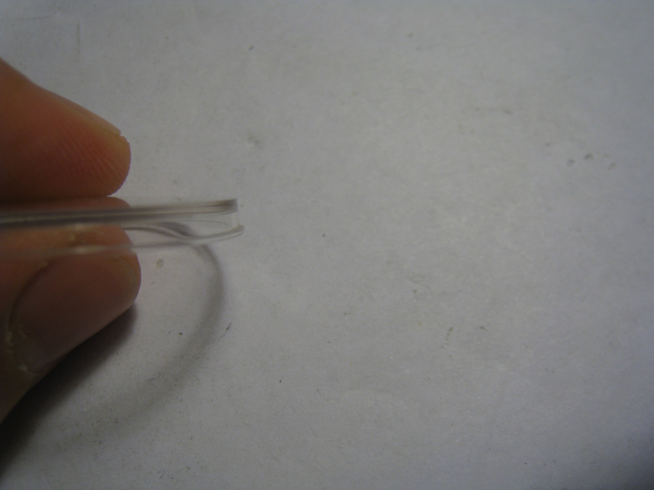

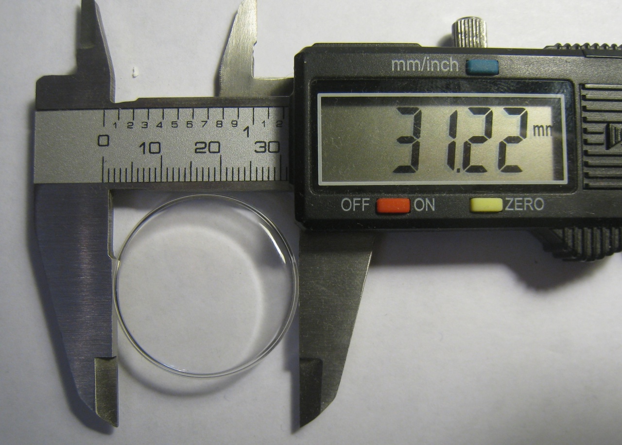

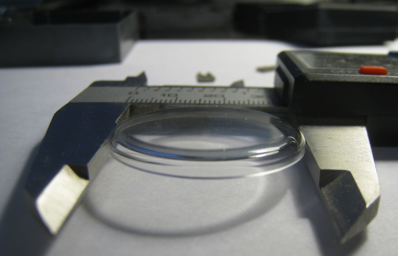

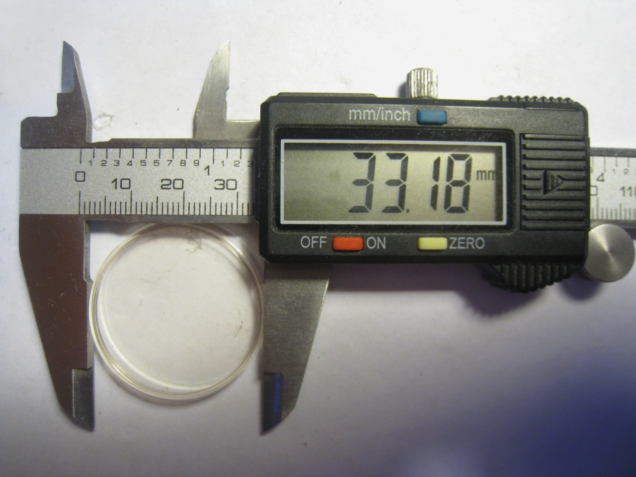

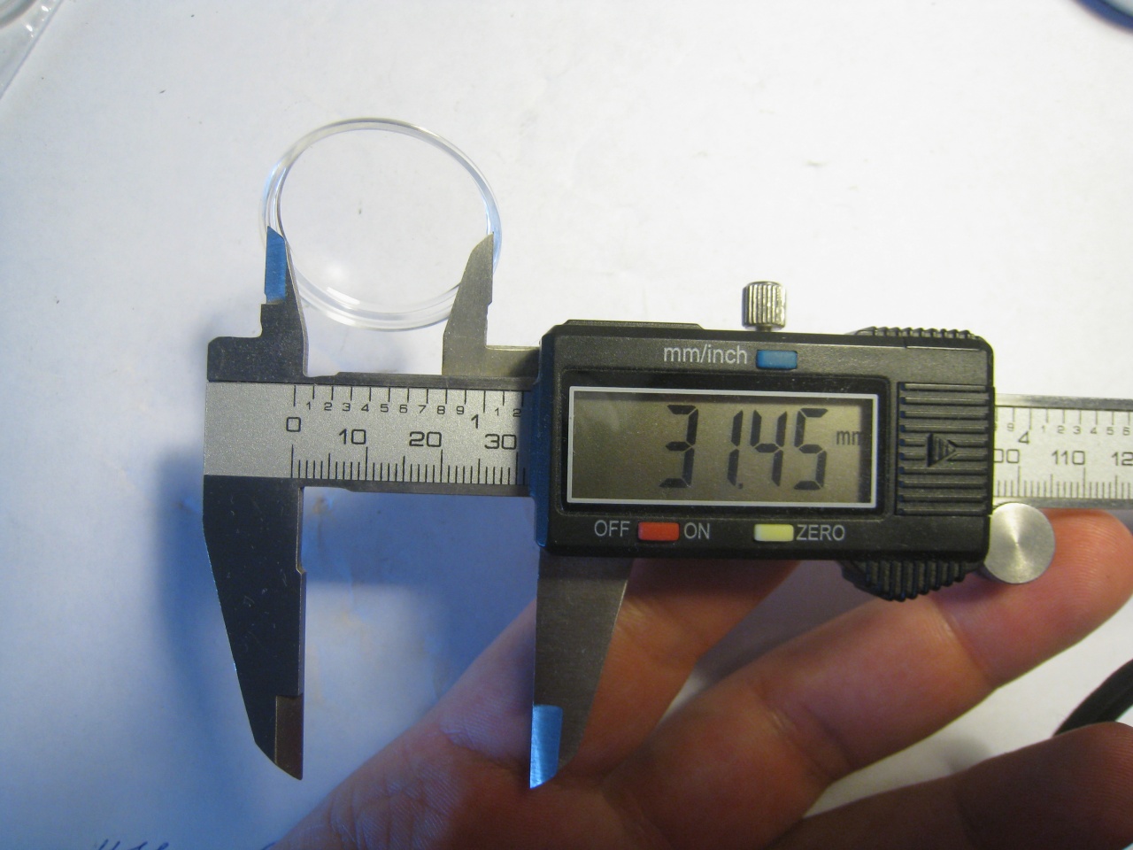

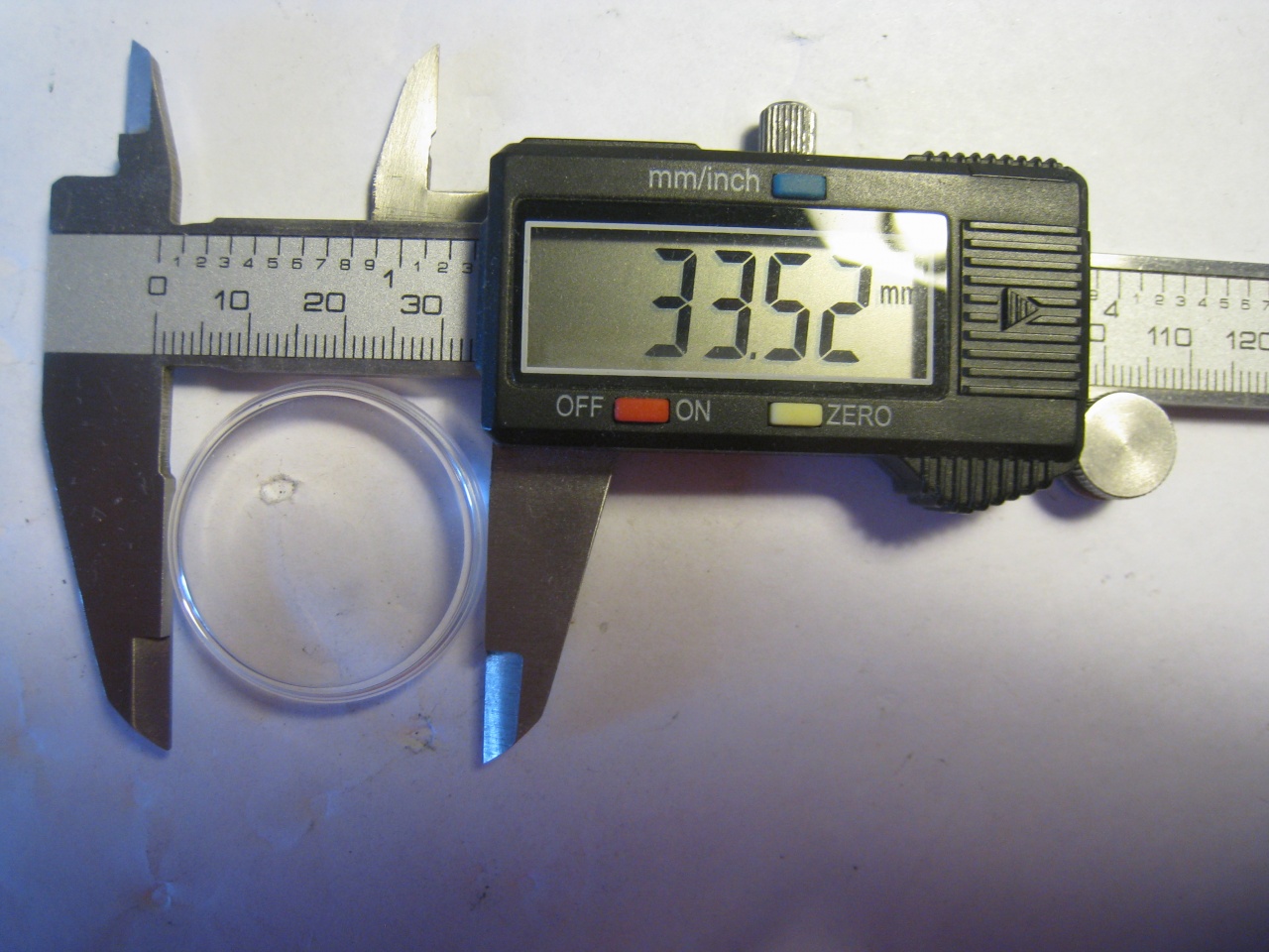

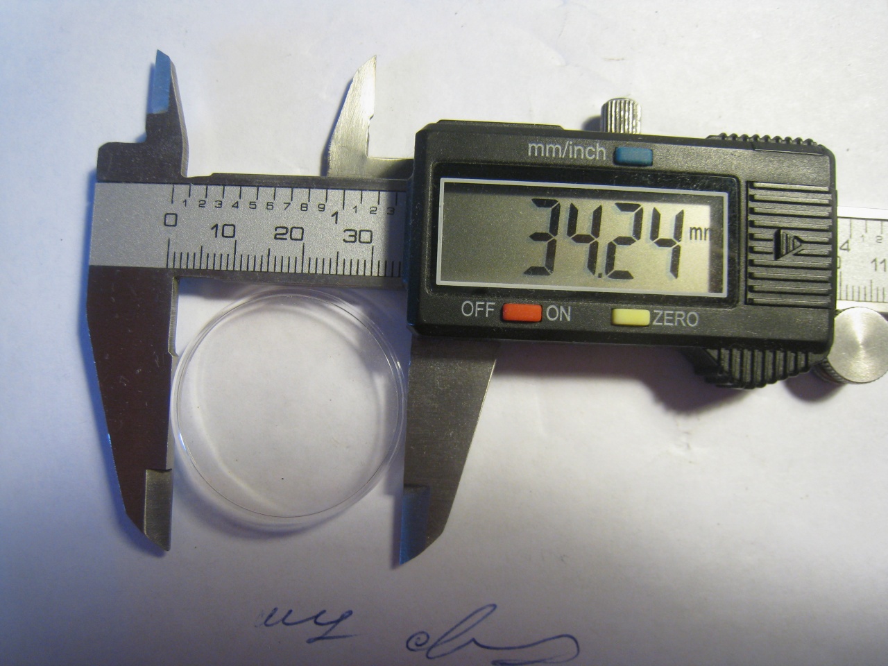

диаметр стекла ракета в 591 корпусе
Диаметр стекла от ракета кварц 3056 (591 корпус) (так же её называют кварц амфибия )
ID:	985501 Нажмите на изображение для увеличения
ID:	985502 Нажмите на изображение для увеличения

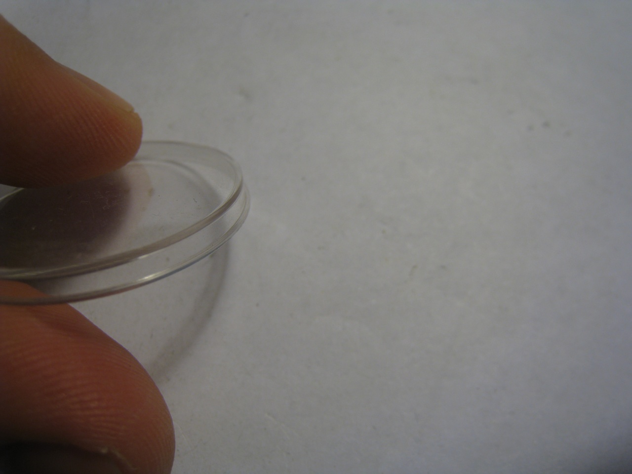

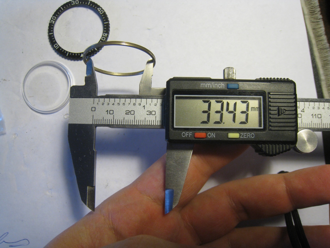

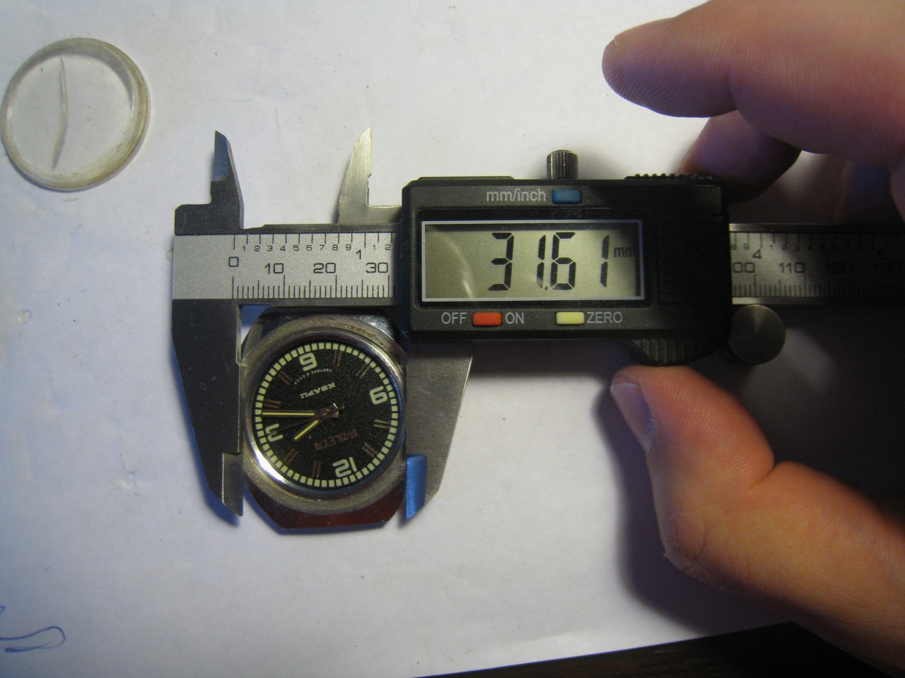

Диаметр стекол от 401 корпуса
тут #8 не верный размер вот правильное стекло, обратите внимание на кантик
ID:	985517 Нажмите на изображение для увеличения
ID:	985518 Нажмите на изображение для увеличения
ID:	985519 Нажмите на изображение для увеличения

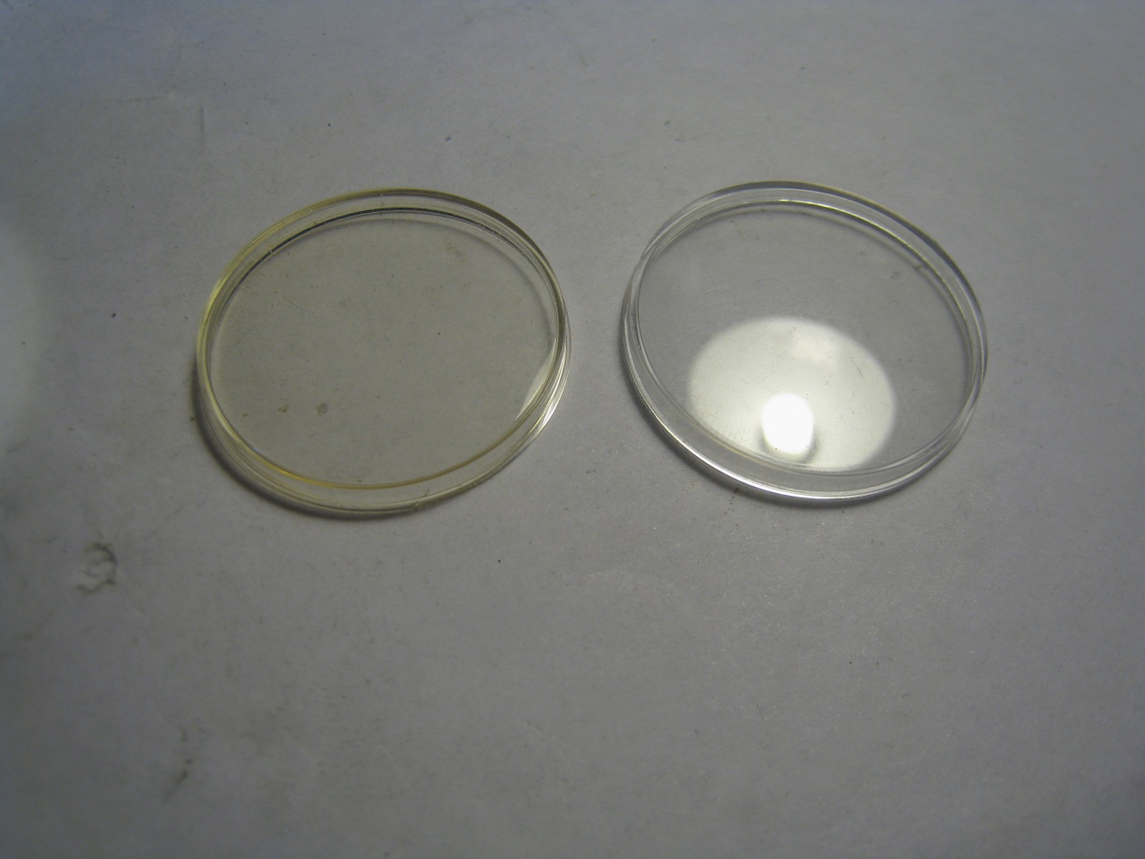

Обратите внимание на 2 вида стекол (тонированное и прозрачное )
то что уже собрал;

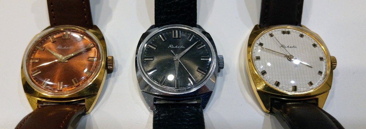

Ракета Города 295 сковородка.
Если неправ поправьте

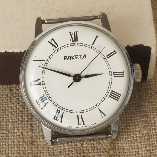

Здравствуйте! Подскажите пожалуста, какое стекло выбрать. Обычная ракета. Продавец предлагает стекла 32 и 32. 5 мм. Какое лучше купить чтобы подошло. Ставлю руками без спец прибора. Спасибо!

32,5. родной размер.
