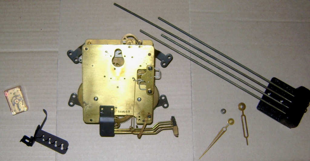

Таки докладываю.
Я думал-думал и решился рискнуть.
Приобрел те самые балансовые O(r)akydr, которые при ближайшем рассмотрении оказались страшными как война
Начал сомневаться насчет "r", вблизи мне показалось что это "i" - в этом случае часы будут именоваться Oiakydr)
Отошел от темы. Корпус страшный, ободранно-облезлый, скучной формы без углов и каких-либо украшательств, задняя дверка не открывается как обычно, а тупо вытаскивается, механизм балансовый, практически идентичный моему, шестерни хода естественно отличаются ввиду наличия приставного хода.
Оный кстати мертв - волос баланса чуть ли не узлом завязан, обод анкерного колеса отломан от спиц.
Надпись на циферблате накладная, белая, что совсем не вяжется с корпусом. Материал надписи напомнил кость. Половина надписи рассыпалась окончательно и бесповоротно. Рамка стекла в наличии, точнее внешняя ее часть - внутреннего кольца нет (хотя не знаю, было ли оно вообще). Но рамка не в особо хорошем состоянии - в местах крепления к петле - трещины. Стекло, естественно, отсутствует.
Механизм ну вот честно - напомнил наших кукушек Все болтается и гремит...
В общем, решился я и сегодня с утра разобрал оба механизма, почистил, смазал и собрал свой уже с деталями донора. Смазал, настроил... Громыхалка - она громыхалка и есть, рычаги падают с диким грохотом, я аж вздрагиваю, все лязгает, еще и ветряк шумит Музыкальный автомат, ей-богу)) Уже знаю куда я эти часы поставлю - на дачу на пианолу У нее тоже механика шумная)))))) Пусть на пару громыхают)
Однако ж чисто механически все работает. Бой двойной, четыре молотка - четыре струны (кстати стоит заметить: оставил струны от Омикрона. Ибо струны донора издают звук, подобный музицированию половником по ведру. Казалось бы - одинаковые, ан нет - звучат по-разному).
Молотки пришлось гнуть чуть ли не дугой - корпус донора ниже моего, соответственно молотки были изогнуты "лесенкой", ибо были почти впритык к стунам. В моих часах механизм от струн высоко, поэтому над молотками я поиздевался...
Но в целом я доволен и собой и часами, ибо Я ВПЕРВЫЕ В ЖИЗНИ СОБРАЛ МЕХАНИЗМ!!! Причем после сборки он еще и работает
До этого я ограничивался чисткой без разбора и смазкой) Ну и в далеком детстве разбирал многочисленные будильники типа Славы, которые в немерянных количествах обитали в доме, причем после "казни" они выбрасывались на помойку, так как собирать их обратно никому не приходило в голову)))))
Единственное, что я не додумался сделать - фотоотчет о проделанной работе) Увлекся
Остатки механизма донора пока не собирал воедино - лежат в коробочке... Сомневаюсь что найду подходящий приставной ход. Не найду - воткну в жуткий корпус ченить примитивное и пусть себе тикает...

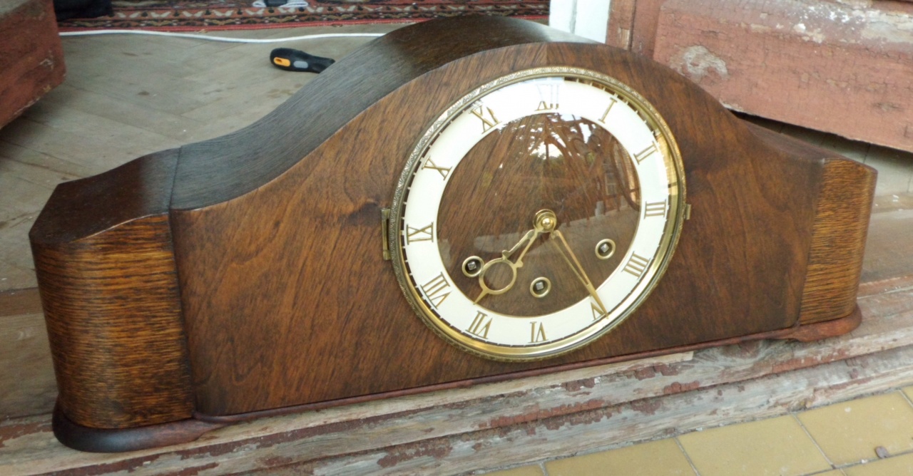

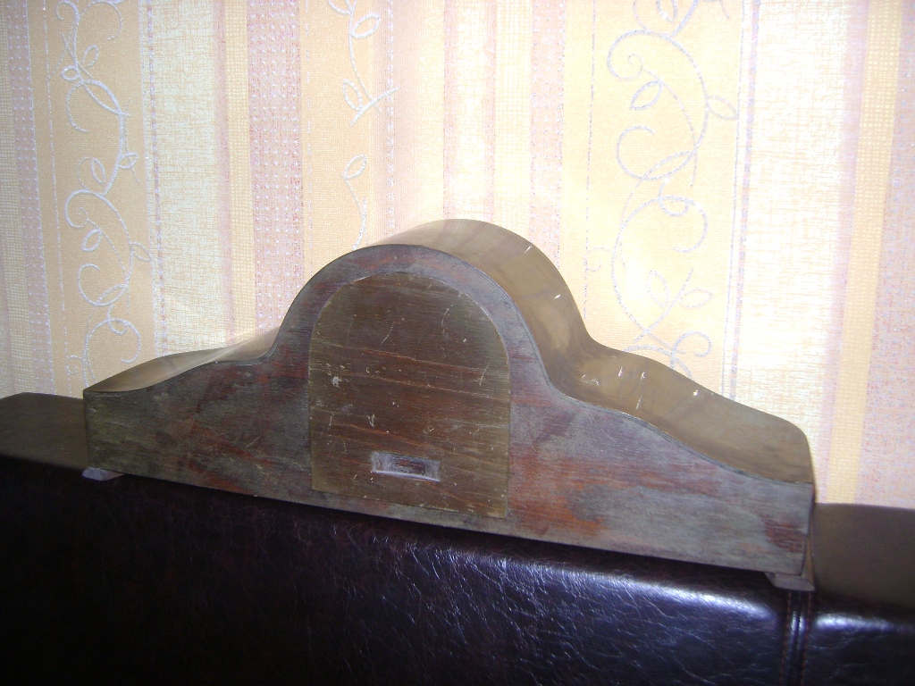

корпус у вас нормальный - нигде не треснутый, не поломанный, без сколов
просто снимаете циферблат и пистоны с отверстий для завода, и смывкой для краски удаляете старое покрытие
у меня корпус был в похожем состоянии, вот что вышло

В плане целости оба корпуса хорошие, спору нет.
Покрытие менять я буду в любом случае, иначе на видное место не поставишь...
Я имел в виду что корпус (от донора который) сам по себе неинтересный, форма унылая, ни углов, ни украшений, голая доска))
Но понятное дело что с новым покрытием будет сверкать и наверное смотреться станет получше.
Относительно Омикрона - там корпус и состоянием на четыре с плюсом и сам по себе более интересный. Да и побольше будет)

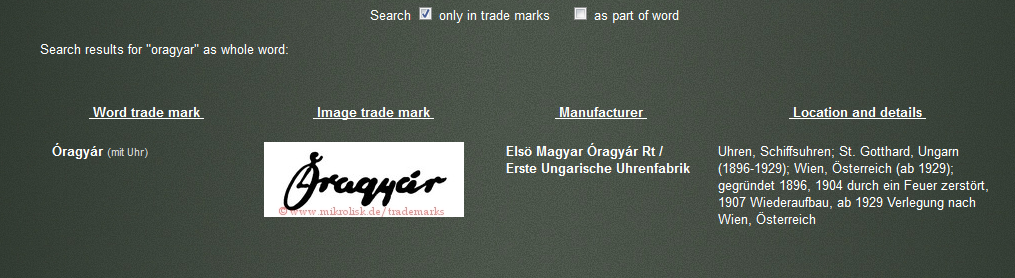

Сообщение от Сергей Дмитриевич Посмотреть сообщение
Добрый день.
Omikron это шведская фирма, зарегистрирована 24.3.1955.
Больше о ней сказать нечего.
Позвольте узнать, откуда информация?
Я то полагал, что скорее http://omikronwatch.com/history.php

Сообщение от PUHH Посмотреть сообщение
Информация в основном вот отсюда.
http://www.mikrolisk.de/show.php?site=280#sucheMarker

Благодарю за ссылку, однако там я нашёл ещё это http://www.mikrolisk.de/show.php?sit...ll#sucheMarker .
И насколько я вижу, фирма зарегистрированная 24.3.1955, находится в г. Биль, Швейцария.

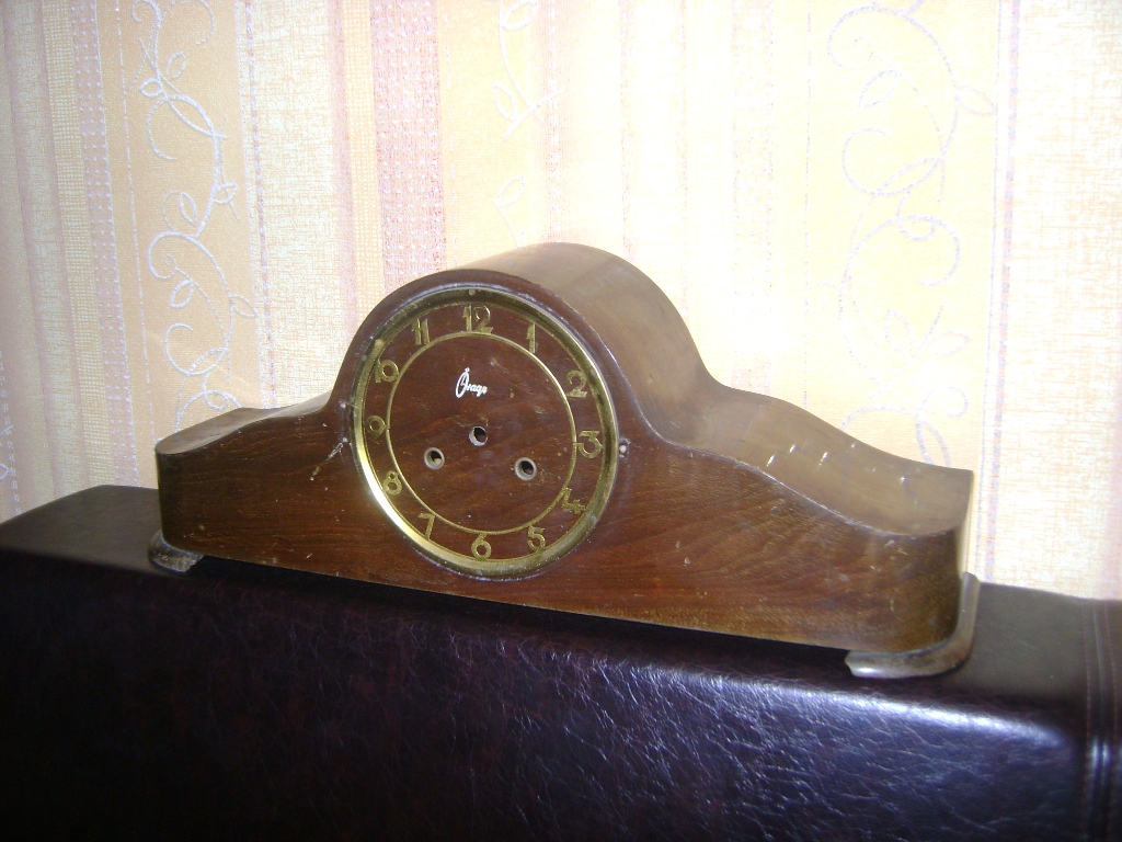

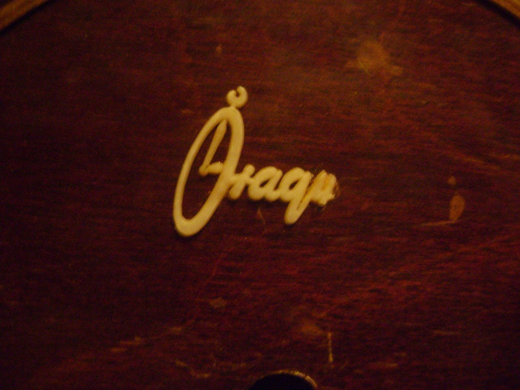

на первой странице, пост №8, есть два фото, где рядом названия Omikron и Oragyar, причем шрифт абсолютно идентичный, и первая "О" со стрелочками внутри
Oragyar - фирма венгерская, может и этот Омикрон тоже оттуда
просто качество на Швейцарию никак не тянет
