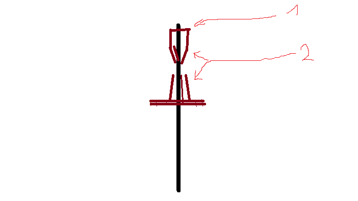

Скорей всего, у Вас банальный триб с клинящей осью, какие ставили на карманники начала века. Натяг регулируется усилием запрессовки оси.

Фото неудалось скинуть, но рисунок есть) старался 1- верняя часть, 2- там прорези, видимо что зажимать-разжиматью. Черная-эт ось а сами часы-tavvanes
вот

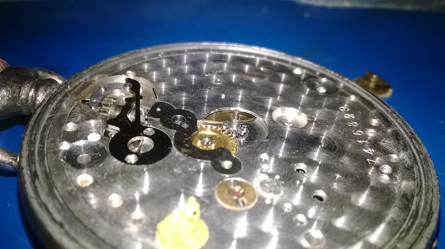

фото если что то можно будет разглядеть

На старье не всегда подходят зч даже с очень похожего донора .Обычно все строго по месту подгоняется и подбирается из хлама .
Перекушенный минутник ,плюс кто то мудрил уже ,этот пропил на обломке - самопал .Искать целый ,то что вал обломан не страшно,лишь бы не слазил ,и был правильно прикушен
Минутник конечно сложно найти оригинал ,по этому .Сделать глухо посаженную трубку на этот минутник и расточить часовое внутри, под размер посаженой на обломанный конец минутника трубки
Трубочку можно сделать из современного часового колеса от наручных ,подбирать просто, чтоб села плотно на минутник

Донор то есть, и все перекинул, и стало даже лучше чем было.Раньше-считай триб небыло, часовое болталось .С точ такого же донора перекинул- триб пошол идеально так же часовое. Я смотреь, зазор между зебьями вексельного и часового- сколько не знаю, не видно что есть. И идут точно.

То есть это самопал, выдумка. Но в см прикол был? И как он должен ставится? И непонятно в чем прикол был так мудрить

Триб изначально был целиковый и садился на ось просто с легким щелчком, как собственно это происходит во всех современных часах. Држится триб на оси за счет специальной проточки на трибе и незначительного кольцевого утолщения на конце оси. Эта пара обеспечивает фиксацию триба на оси, а за фрикционные свойства отвечает прикуска в центре триба.

А потом его перекусили сдуру ,и быстренько сделали пропил и насадили еше трубочку от другого откушеного а в проточку думали выступ забацать .Короче халтура похлеще московского тампона ,нотам хоть работало ,а это выдумка и потраченное зря время ,
Но оригинально замыслено .Составной триб
