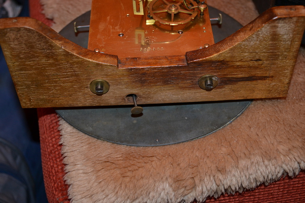

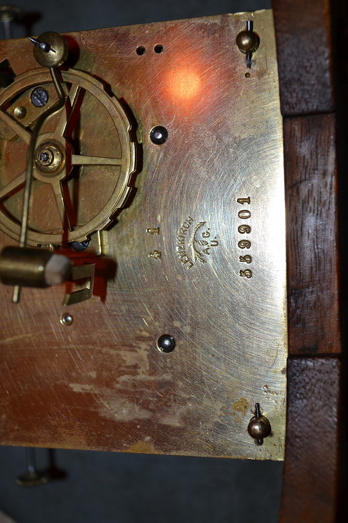

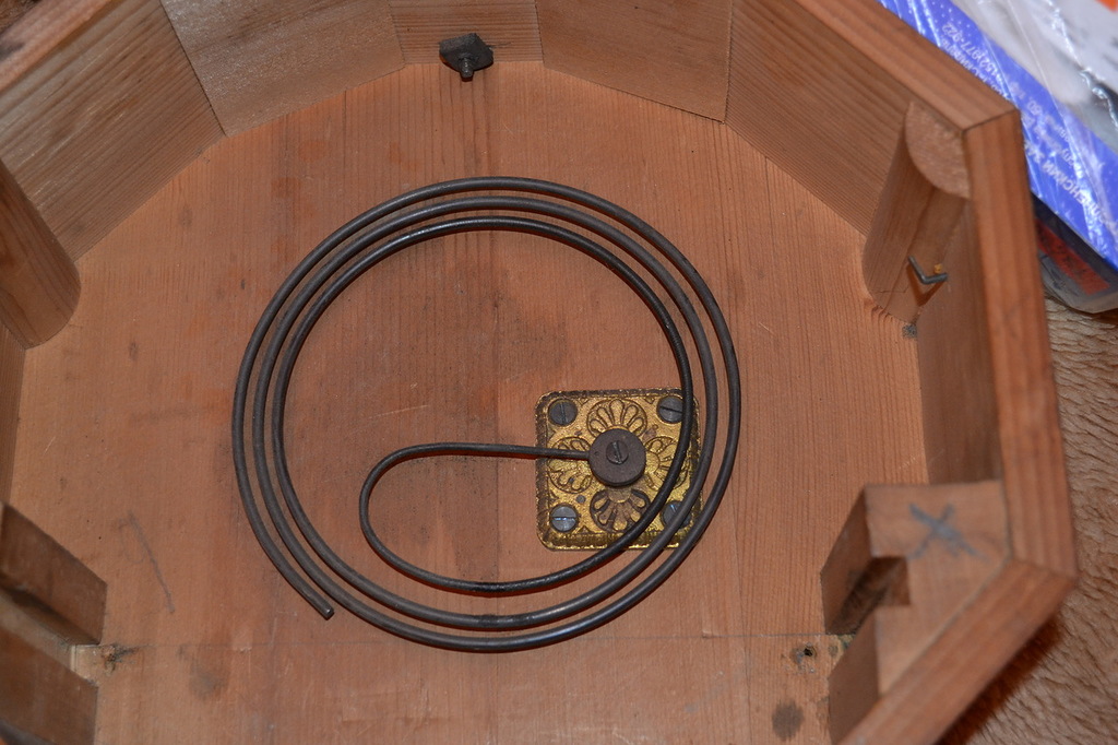

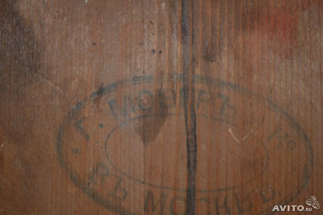

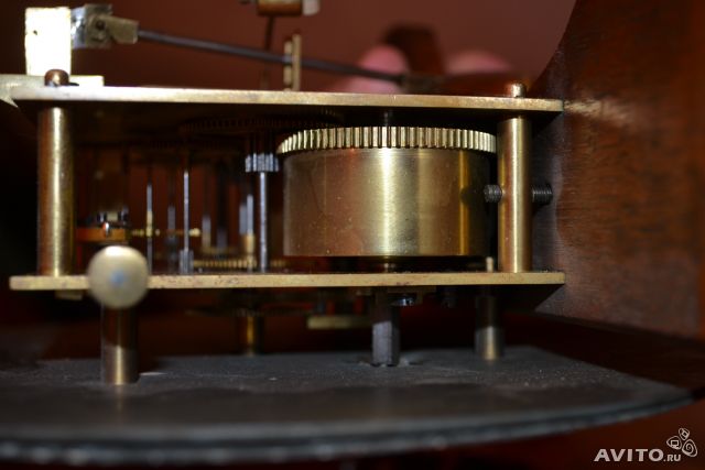

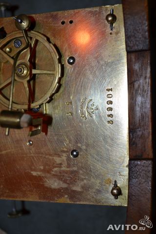

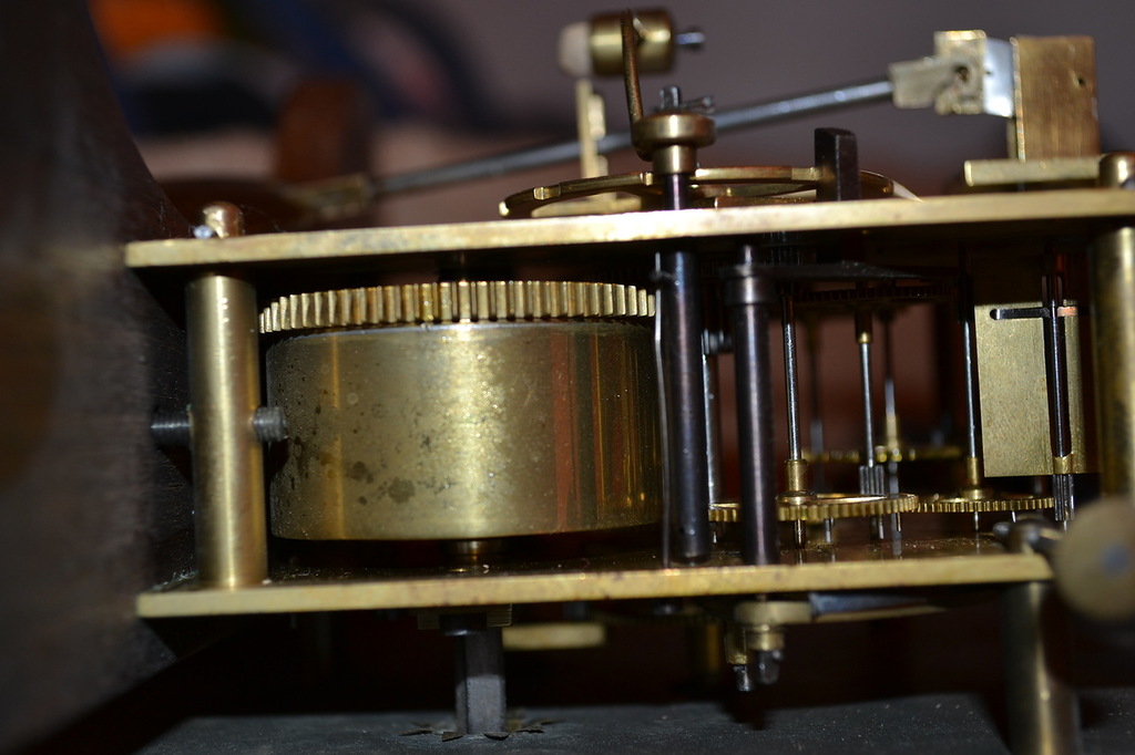

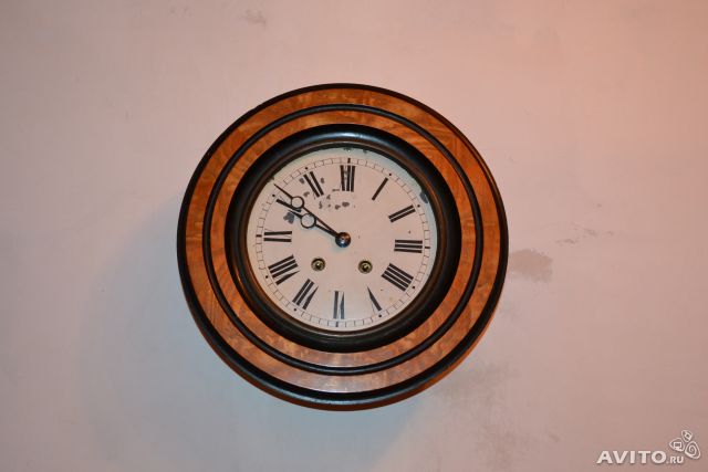

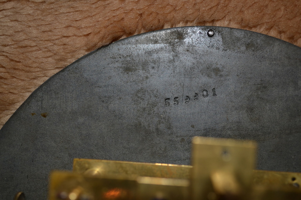

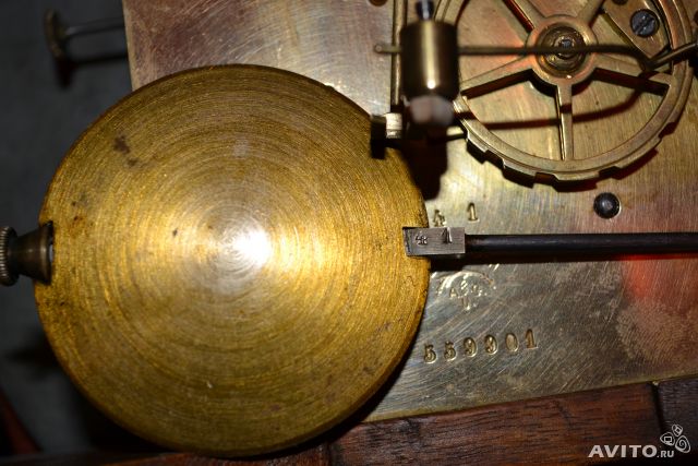

Всем добрый вечер ! Что вы можете сказать об этих часах ? Хорошая подделка или......
Всем добрый вечер ! Что вы можете сказать об этих часах ? Хорошая пдделка или......

Нормальные часики .оригинал..

Уважаемый (ая) Uzzy, где Вы увидели подделку?
Добрый вечер uzzy.
Добро пожаловать на форум.
На мой взгляд всё выглядит оригинальным.
С уважением.
С.Д.
