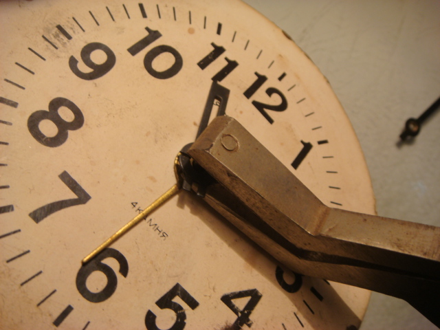

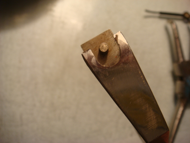

Андрей ,сейчас поясню ,на первых универсальных ,которые все время в работе и практически не выпускаются из руки ,две довольно мощных разжимных пружины на ручках, и сами моментом пружин, снимают практически все стрелки ,рука только подносит их к стрелкам и разжав дает захватить ,уже усилием пружин .
На некоторых моделях наручных, где жестко насажены ,просто чуть пальцем придерживаем ручки ,в момент отрыва стрелки .
Можно и нормального действия ,такие как на фото четвертые ,все точно также по захвату стрелки , но нормальные ,
Как ни странно рука сама выбирает тот сьемник, который с пружиной .
быстрей работает и удобней .
Четвертый ,используется для срыва особо вредных и жестко сидящих ,там и прорезь внутри скругленная фрезой ,для жесткого и полного охвата торца стрелки .
Удобен для сьема двойных и раз личных сборных ролек на антиквариате ,если нужно снять дисковые рольки ,на совсем старых ,собственно овальная проточка внутри прорези, там сделана для этого.покажу после выходных
А то что написал Slepoi я тоже не пойму
Кстати Андрей ели интересно могу показать заводской сьемник для крупногабарита ,получал на складе,еще в старые времена ,
Но за зо лет так и не понял, как он работает .И для чего он .Может что спутали наши производители ,покажу короче ,его выдавали как сьемники .Смеху будет на весь форум .

Со слабой навитой пружинкой ,в ручках как универсальный, не пойдет .Только с двумя мощными пластинчатыми пружинами ,если делать из разжимного обратного действия .
Можно делать из нормальных ,но там придется каждый раз учитывать ,какая стрелка .И чувствовать момент прижима рукой ,чтоб не сминать стрелки .
А таким или подобным ,просто чуть разжал, поднес к стрелке и сама, практически всегда снимается.
Чуть нажал и выпадает в чашку.
Просто экономится время .

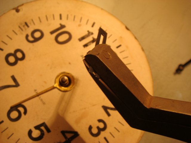

В старое время ,выдавали сьемники заводские, для будильников ,но в работе малопригодны ,снимают только минутную и часовую,если пытаться снять сигнальную ,сразу продирали бумажные циферблаты ОЧЗ и Севани .По этому смысла в таких инструментах мало .
Тем более, что любые другие калибры,Нажмите на изображение для увеличения

ID:	600722 такой не берет.
Вот каждый и делает самостийно ,чем работать .
