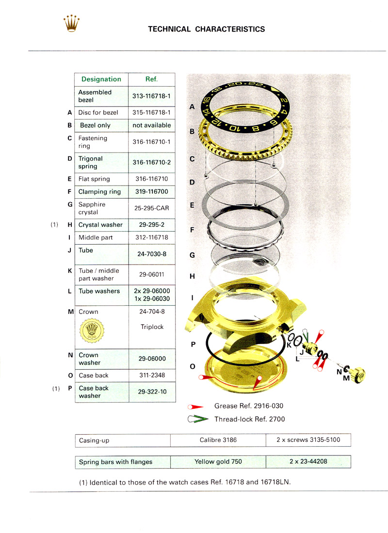

Сообщение от Serg143 Посмотреть сообщение
Вы бы сходили в сервис на осмотр. Может есть проблема в головке. Потому и откручивается. А поменять все можно. И резьбовой узел также.
+1.
Сначала надо убедится, что надо что-то менять (чинить).
Поменять можно практически всё. Не DJ, но смысл такой же.

Сообщение от Oppozit Посмотреть сообщение
У меня вопрос к бывалым - часто ли случается такая хрень с этими часами? И как долго вообще живет резьба в этих заводных головках?
А если с резьбой все-таки что-то случится - ну мы ж все понимаем, что часы покупаются на много лет вперед. Есть ли возможность вообще как-то эту резьбу отремонтировать, заменить?
У меня была подобная ситуация на 16610(!)
Оказалось, что дело было не в головке, а во втулке, на которой резьба по непонятной причине была на какие-то микроны недорезана, а втулка достаточно глубоко вкручивалась в корпус, дабы соблюсти полную герметичность, и поэтому головка наворачивалась на недостаточную глубину.
Поскольку пружина там стоит очень сильная, было дело головка прямо-таки со щелчком выстреливала, когда отукручивалась от втулки.
В сервис-центре отдельно ни головку ни втулку не меняют - только в сборе. Пришлось менять пару, зато уже больше 6 лет - и никаких проблем!
