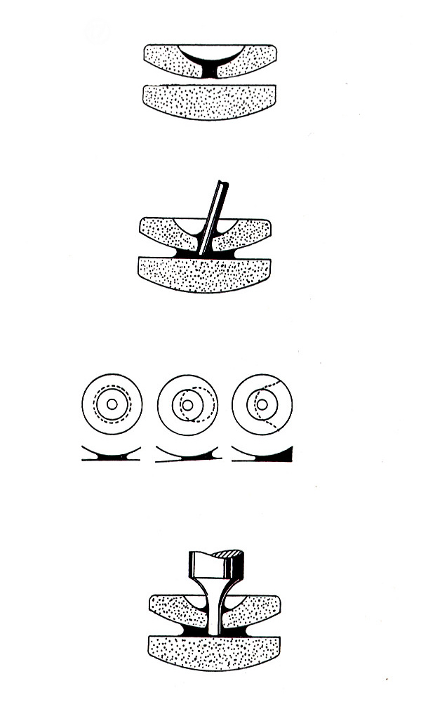

В сути, является возможным смазать опоры баланса, без автоматической масло-дозировки, с использованием обычной лопаточкой масло-дозировки для помещения масла в масленку камня, затем нужно использовать специальную тонкую проволоку у которой верх сплющенный, проволоку надо поставить через отверстие камня так чтобы масло могло достичь накладного камня. Точно как показано на рисунке ниже.
С уважением

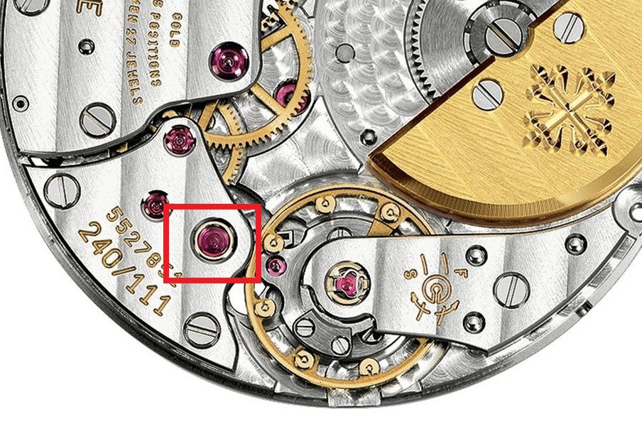

да, я знаю этот метод, я так смазываю составные опоры анкерного колеса, как на Patek 240

но не все бушоны можно так смазать, а только те, в которых камень полностью открыт с вогнутой стороны
Я с этими KIFами поступаю следующим образом: даю масло на накладной камень, беру камень пинцетом, переворачиваю и осторожно "роняю" на место, в бушон со сквозным камнем.
я обычно делаю наоборот, то есть накрываю накладной камень с маслом сквозным камнем, но малейшая неточность - и масло растечется по периметру бушона, иногда капиллярное действие масла вступает в силу еще до того, как бушон опустился на накладной камень, и накладной камень отрывается от земли и прилипает к сквозному (естественно неровно), тогда я даю очень маленькое кол-во масла на накладной камень, собираю бушон и дозаполняю его маслом по методу Душана

эпилама конечно здорово помогает, с ней масло не растекается по камню, масло дозировать очень легко
