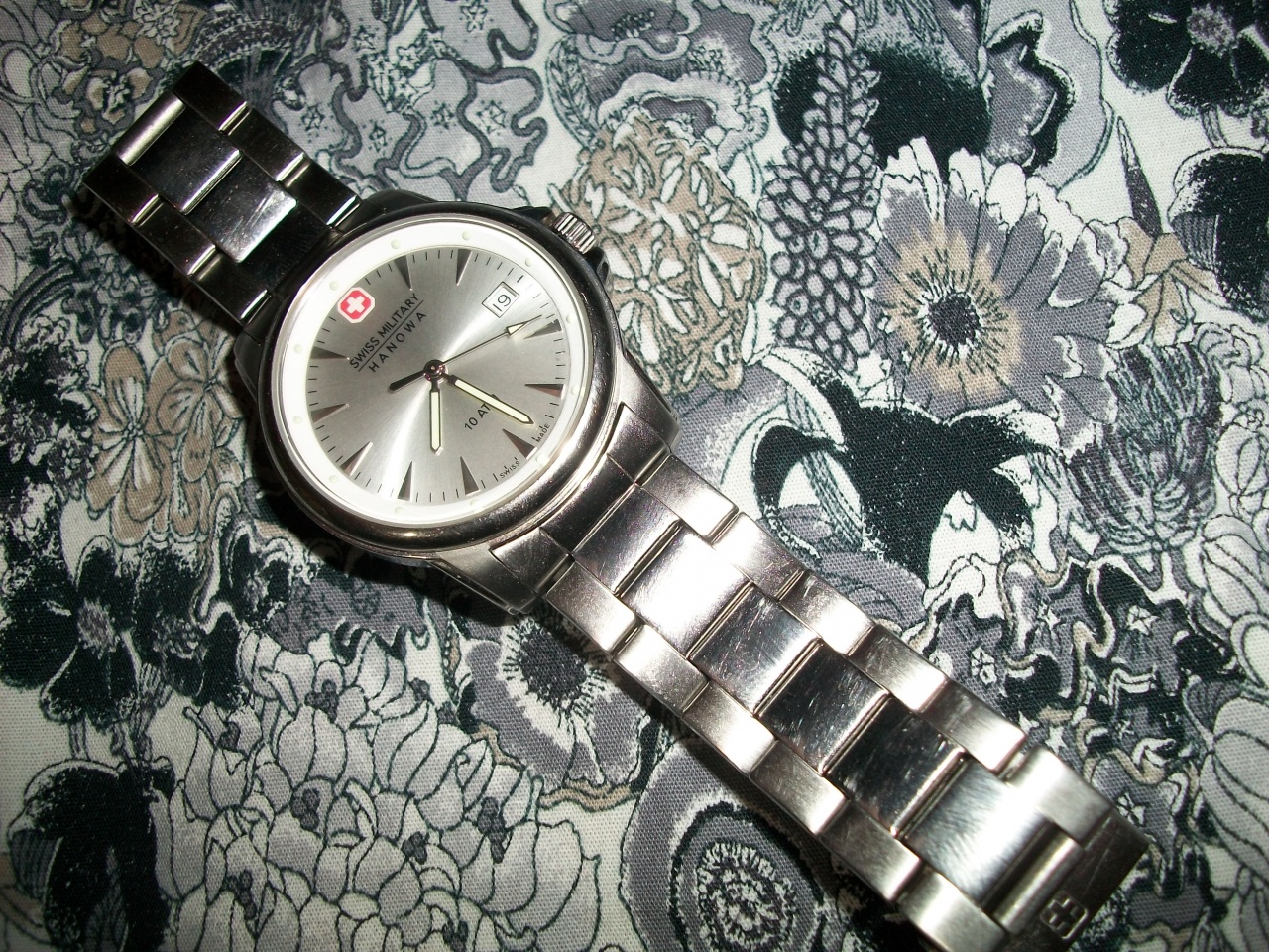

Сообщение от hexagon Посмотреть сообщение
А вот на других моих часах стоит Ronda 5030D - и ничего подобного нет, наистрожайшее попадание.
И вот на этих"бюджетниках" стоит Ронда,и секундная стрелка попадает точно в деления.
