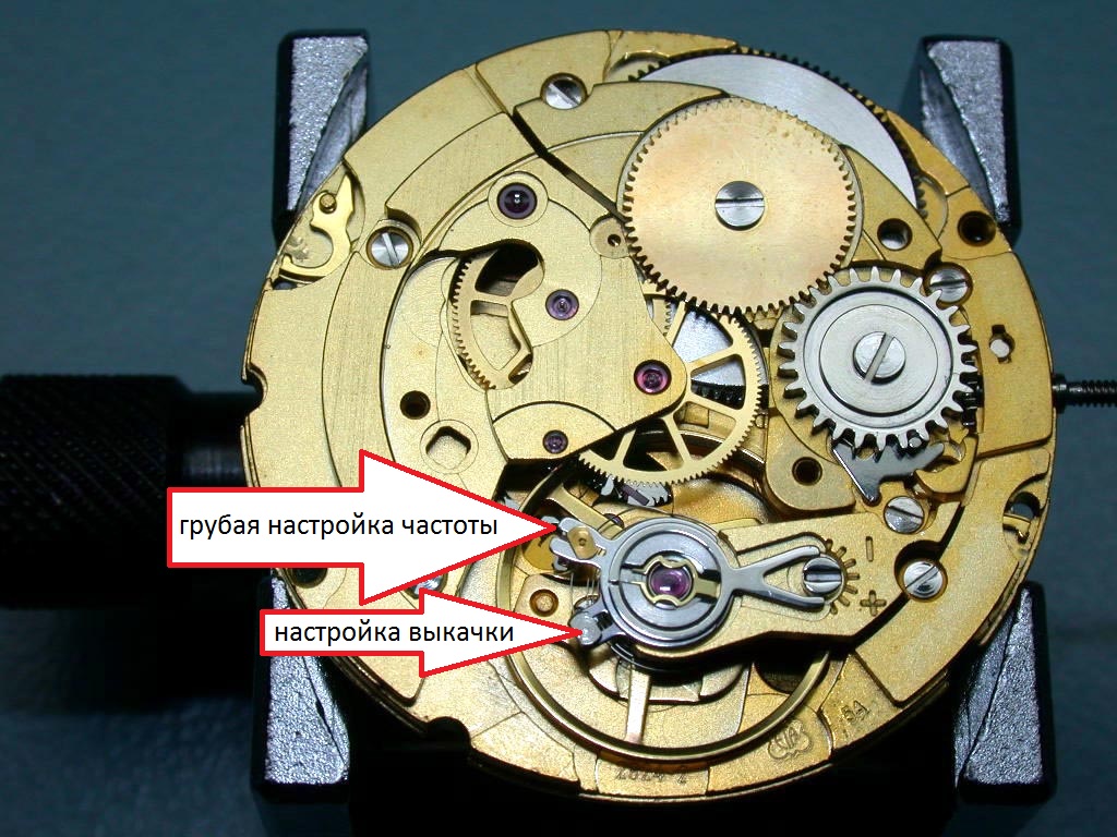

Всем добрый день! Большое спасибо всем за комментарии, много нового и познавательного.
Насчет регулятора выкачки - это супер. А я-то поверил этому американцу, он утверждает, что это "грубая настройка"...
Но вообще-то, эффект от перемещения этого рычага был очень сильным. Думаю, где-то секунд 20 в день на каждые 0.1 мм. А вот регулятор хода, который "под шлиц", там по ощущениям где-то секунд 5-8 на 1 деление. Чтобы компенсировать полторы минуты нужно было бы выкрутить регулятор аж на один-полтора оборота (если зависимость линейная). У него вообще какой диапазон регулировки примерно? Там не отвинтится ничего, если так сильно регулировать?
это регулировка выкачки и Вы её по ходу дела убили, теперь только на прибор

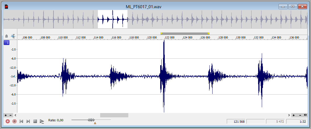

Наблюдение 3. Картина выкачки. Точность не высока, но наглядно видно, что "тик" "таку" не очень равен.
Если померить количественно, что относительно полуамплитуды, условный "тик" в среднем на 1,1% больше, а условный "так" - меньше.
Насколько критична такая разница? Ну и еще вопрос, что брать за начало "тика" и "така". Если первый фронт сигнала - то одно, если максимум - то другое получается.
Еще бросается в глаза: громкость и характер звука и призвуков "тика" и "така" - разная. Сравнил с PT6158 (там, правда, другой механизм), тики и таки гораздо более похожи. Это о чем-то может говорить?
то, что он обозначил как грубая настройка, на самом деле регулятор выкачки
при его вращении частота тоже меняется, это как в машинах - при регулировке схождения развал не меняется, а при регулировке развала схождение тоже меняется
регулятор нрубой настройки на фото не виден, чтобы добраться до него, нужно снять мост автоподзавода
в рычаге грубой регулировки частоты видна поворотная колонка градусника, ее поворотом регулируется игра спирали между штифтами градусника
Это может указывать скорее не на неправильную выкачку, а на заедание анкерной вилки и/или на неправильную регулировку палет. Неправильная выкачка видна как чередующиеся не равные между собой интервалы между ударами. Правда, на графике это увидеть трудно, разница может быть порядка миллисекунды.
