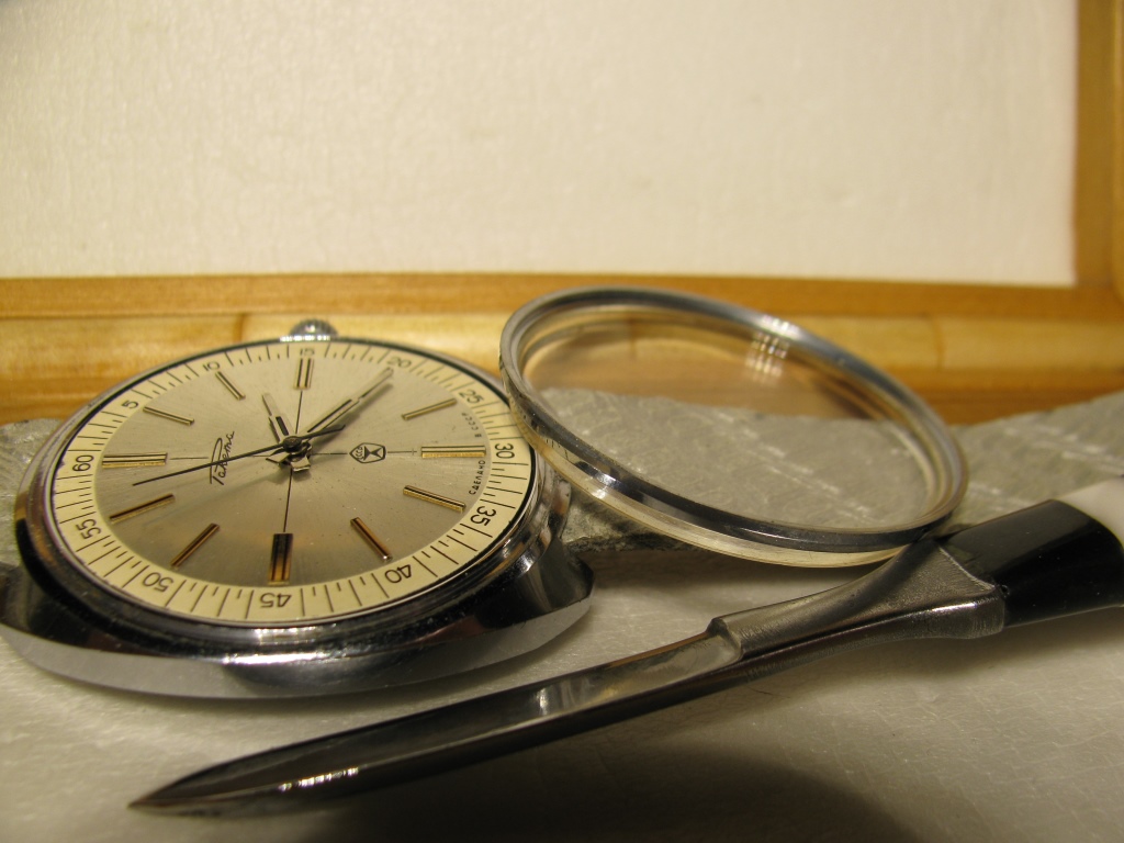

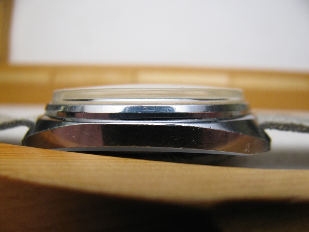

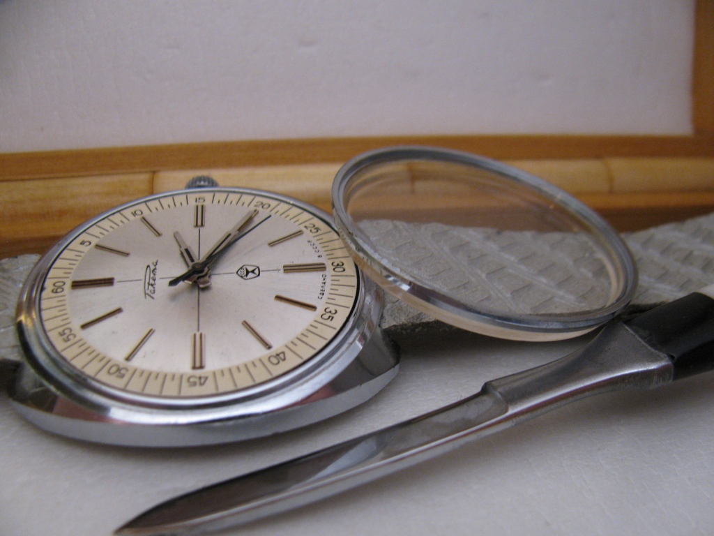

Если часы не разбирались, то лыска находится в районе 9 часов, если обод снимался, то где угодно. На всех фото она показана...

Сообщение от Slepoy Посмотреть сообщение
на одних нашел на 9, а на вторых на 7)) Лыски были очень заляпаны, и без совета сам бы не нашел. Легким движением медиатора стекло снялось.
