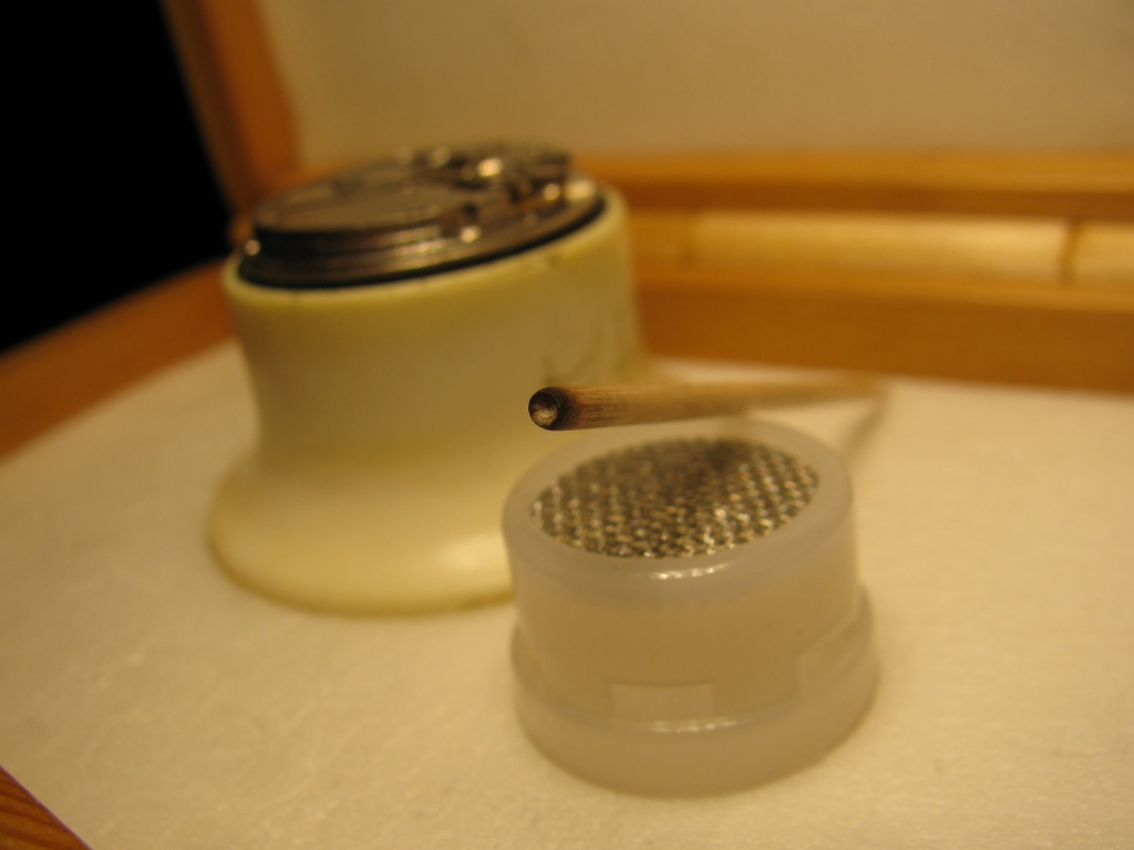

Сообщение от Андрей Крукович Посмотреть сообщение
....Вместо трубки взять зубочистку, обломить кончик, а дальше как способ №2
(вместо зубочистки можно что еще придумать, чтоб опилки не летели)...
Бюджетный, но безотказный способ установки, без всяких усилий, потерь и следов работает на 100% (из личных наработок, не считать рекомендуемым).
Лучше использовать твёрдые породы древесины, но если нет, то подойдёт обычная берёзовая зуботычина.
Когда наши предки(не зная железа) гоняли мамонтов, концы оружия(колья, копья, стрелы) обугливали на огне для придания жесткости/прочности.
Зубочистка торцуется надфилем, кончик слегка обугливается пламенем зажигалки, далее в торце сверлом 1,6-1,8мм делается углубление(зенковка) и опять небольшая "закалка". Протираем ветошью, можно наждачкой 2500.
Амортизатор ложим на место установки (зубочистка вертикально на нем), без всяких усилий заводим первый лучик, чуть поворачивая деревяшку, второй и через монтаж. выборку третий. При кострукции с 3-мя монтажными выборками, вообще думать не надо.

Я трехлучевые делаю тем же инструментом, что и двухлучевые. Для открывания прижимаете пружинку палочкой и проворачиваете за один усик до выреза для установки. Далее вынимаете пружинку. Сборка в обратном порядке. Устанавливаете двумя лучами в паз, а третий усик напротив выреза, слегка надавливаете на него палочкой и проворачиваете , чтобы пружинка зафиксировалась.
Есть одна важная тонкость. Чтобы не сломать усики при демонтаже прикипешей пружинки смазываю слегка паз маслом (любым часовым) Прокручиваться начинает прекрасно.
Делаю так от лени, т.к. в свое время сделал несколько съемников таких пружинок их стержней для авторучек. Вытянул в нагретом состоянии до необходимого диаметра, а затем откусил кусачками. Работает просто на трении и вообще думать ни о чем не надо. Но быстрее снять тем, что под руками, чем лезть в коробку и искать съемник нужного диаметра (под Луч, под Восток, под Зарю и т.п.).
Не проходит этот номер только с пружинками для ETA, которые входят сразу в три прорези с нажимом, а потом проворачиваются при сохранении усилия. Тут приходится пользоваться специальными пуансонами.
