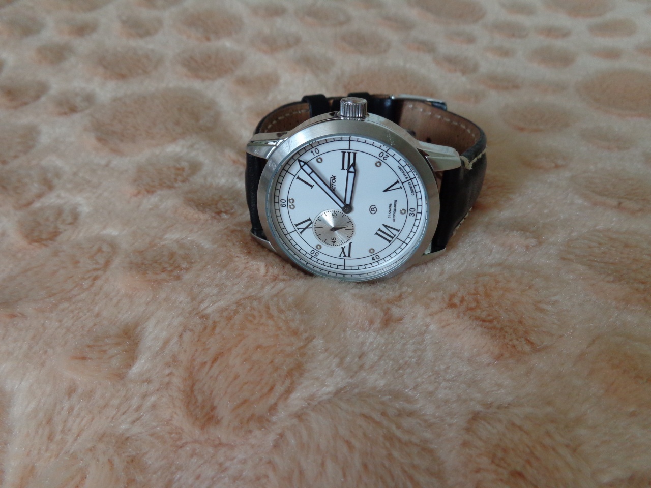

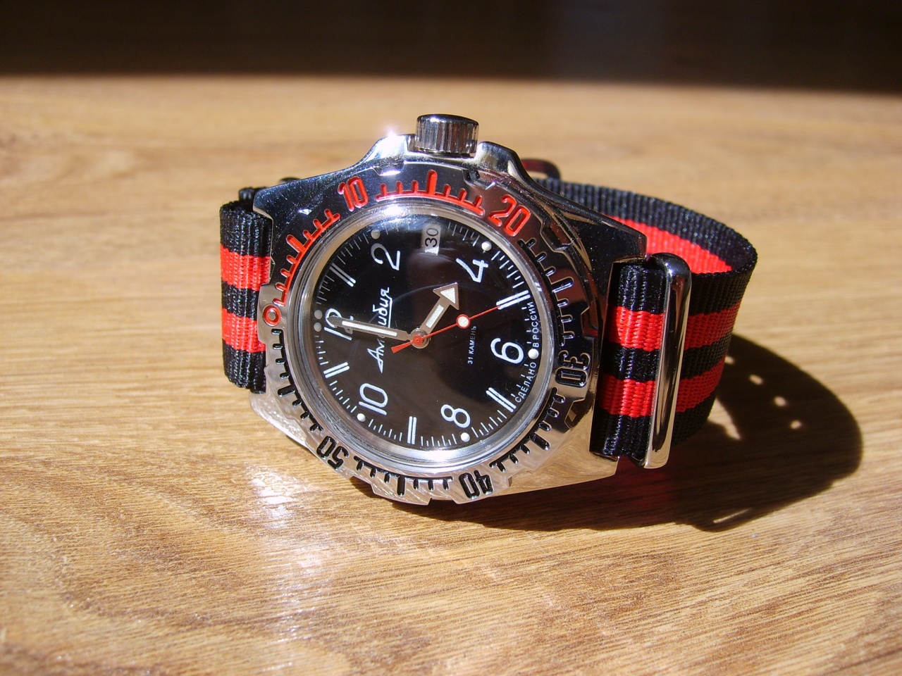

Сообщение от RichardBee Посмотреть сообщение
Если не трудно, напишите, у кого как точно идут часы с 2416Б?
2416Б , за две недели пока носил отстали на сорок секунд, потом случились выходные и одел другие, с механизмом 2415.02
ID:	542623   Нажмите на изображение для увеличения
