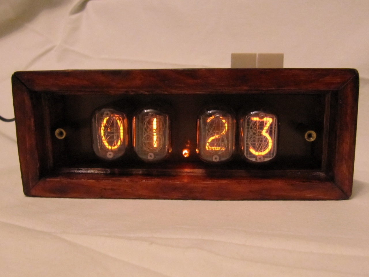

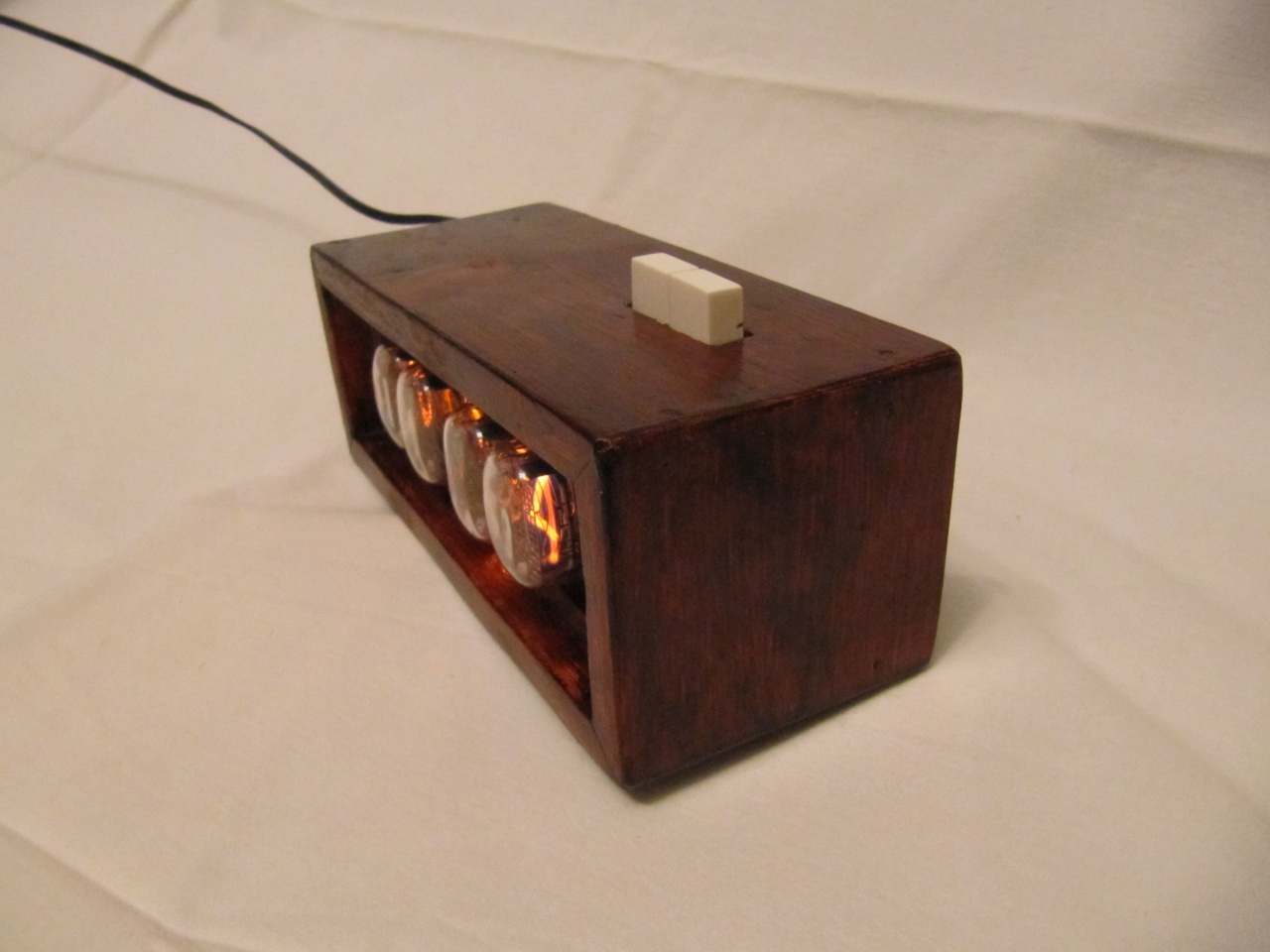

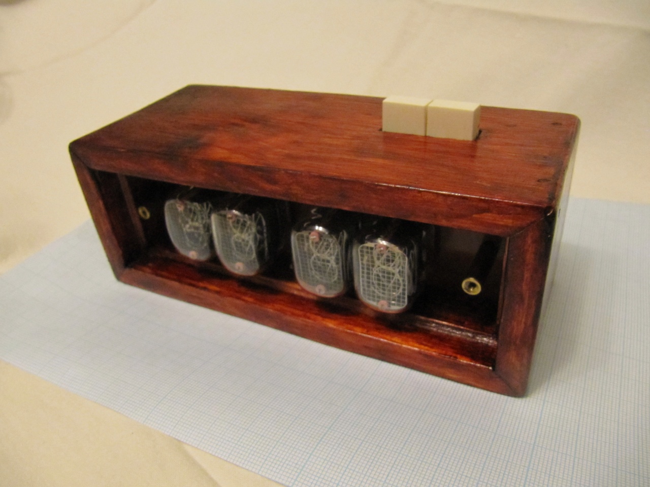

Я тут тоже как раз закончил изготовление часиков. Но хочется же делать что-то такое, что не делает промышленность - поэтому я выбрал неоновые лампы и корпус из натурального дерева, что в итоге получилось:
http://invariant.16mb.com/chasy/index.php?page=neon1
За исключением пары ошибок в трассировке плат и некоторой кривизны сделанного на коленке корпуса, всё получилось, как и задумывалось

Поздравляю! Какой срок службы ламп ИН-12 ?

На чем они собраны? Чистая 155 серия?
