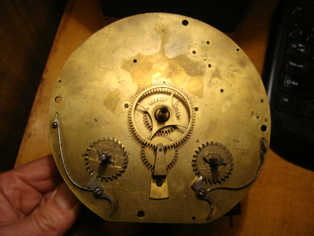

Надпись на цифере не более чем подделка под известное имя.
Часто такая надпись встречается в основном на карманных шпиндельных часах как с репетиром, так и без него.
Этот мех к производству Великого Бреге приписать ни как нельзя , так как он всегда славился передовыми изобретениями в своих часах, а тут банальный шпиндельный спуск, не его уровень, даже для начала карьеры.

Механизм "старенький",-вряд ли кому-нибудь нужно было в то время делать подделку,в мех.есть наваторские идеи-все рычаги перенесены на заднюю платину,дело даже не в шпиндельном ходе,хотя и он очень редко встречается в подобного рода часах.

Карманные часы тоже подделывали при жизни Бреге, многие имели сложные механизмы, в виде репетира, музыки, самобои, автоматоны, в золоте, серебре, подписаны Breguet a Paris только это не показатель.
А то что рычаги вынесены на заднюю платину, новшеством назвать нельзя, использовалось ещё до Бреге.

Согласен,но за 10 лет которые я посвятил часовому делу-такие в руках я не держал

К сожалению по фото сложно говорить о подлинности механизма, выглядит оригинальным, латунь старая, циферблат и его обрамление так же, вот только слово "paris" почему-то написано с маленькой буквы. Это уже вопрос к специалистам по карманным часам, как должна выглядеть надпись в оригинале?

На настоящем Бреге дописка a Paris вообще не применялась.
Сам мех вполне подлинный, сделан в конце 18 века, но не Бреге.

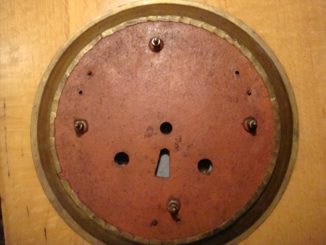

Здравствуйте.Добавлю еще несколько фотографий механизма.Почему то финифть на циферблате при ультрафиолете вся в люминесцирующих элементах,фото присутствует.Кому понадобилось защищать свой товар от подделок таким способом?С уважением.

Это не защита от подделок, так практически любой эмалевый цифер светится.
