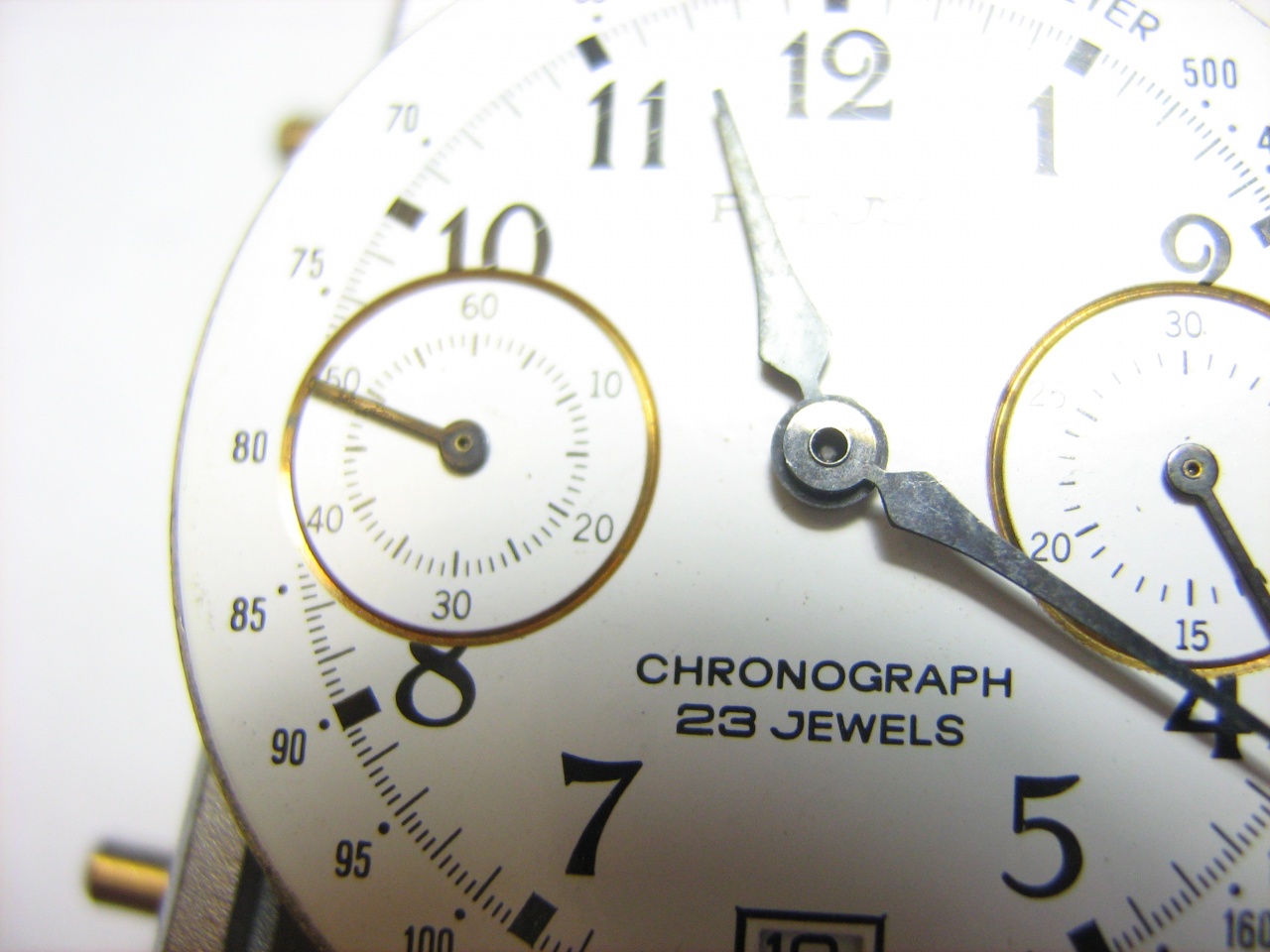

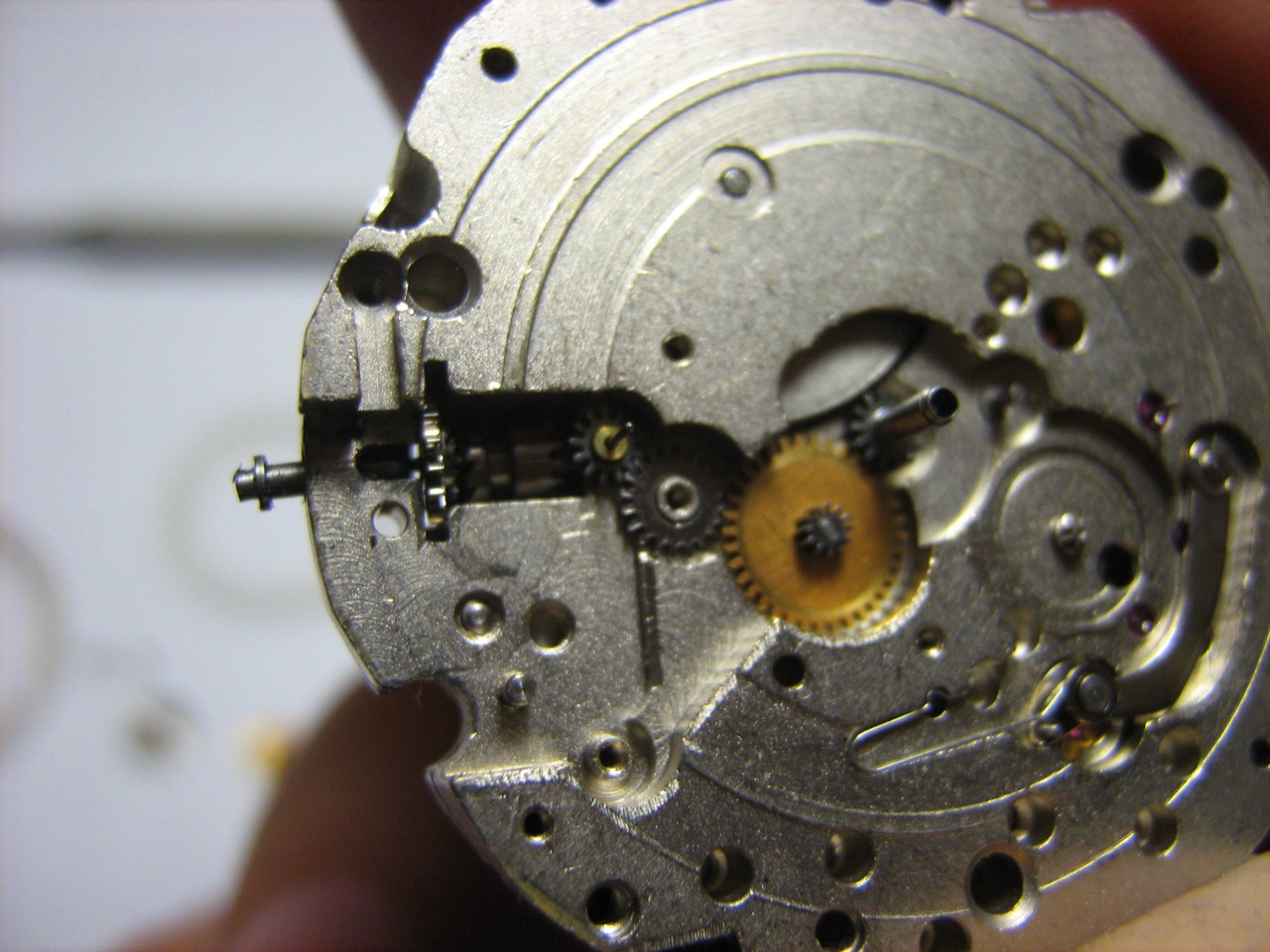

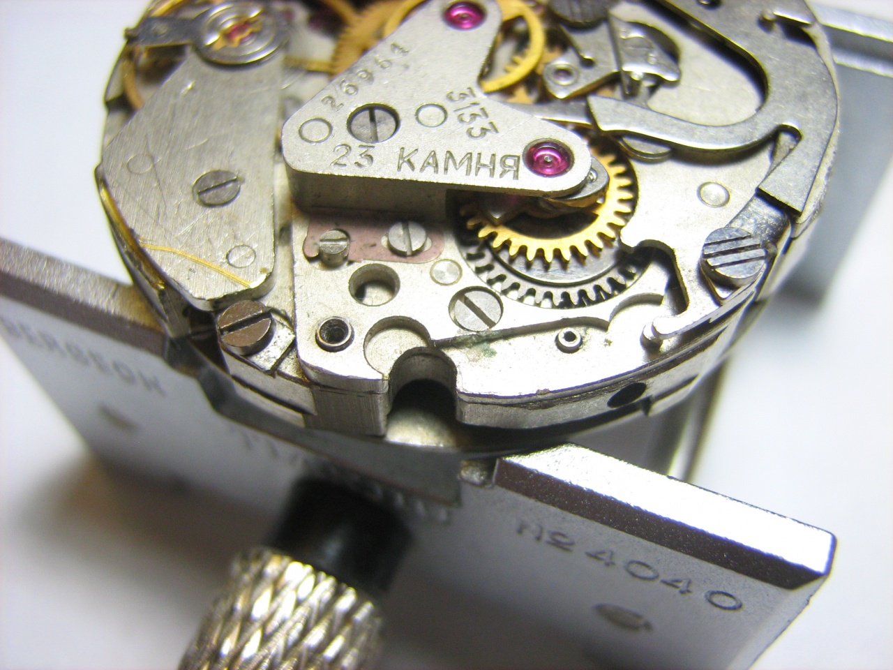

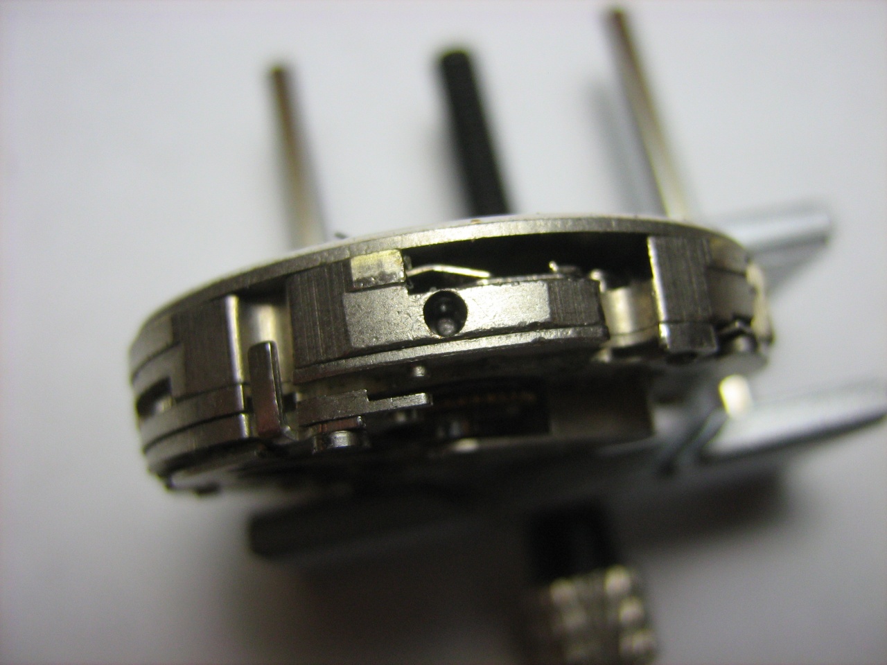

Итак фото, как и обещал. На последнем фото первый подводный камень, если я правильно понял то это обрубок заводного ключа? Как его оттуда извлекать?

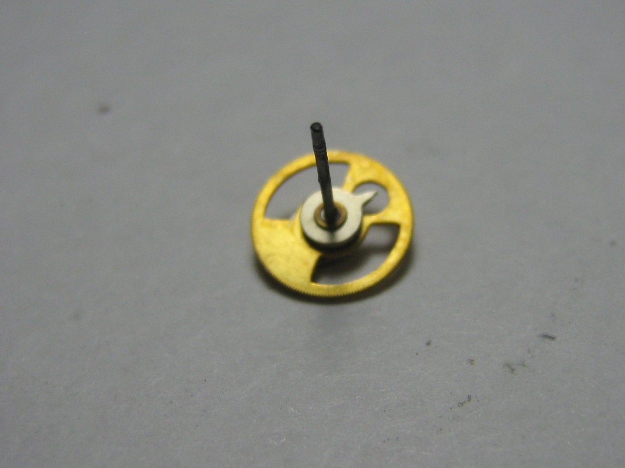

Почитав соседние темы про 3133, решил добираться к обломку ключа через ремонтуар. Снял стрелки, цифер, мост календарного колеса, разобрал полностью ремонтуар, выковырял обрубок ключа. Заодно вытянул посмотреть вал центральной секундной стрелки, и действительно у него обломан кончик. Еще один пункт к списку поломок и недостающих делалей.
