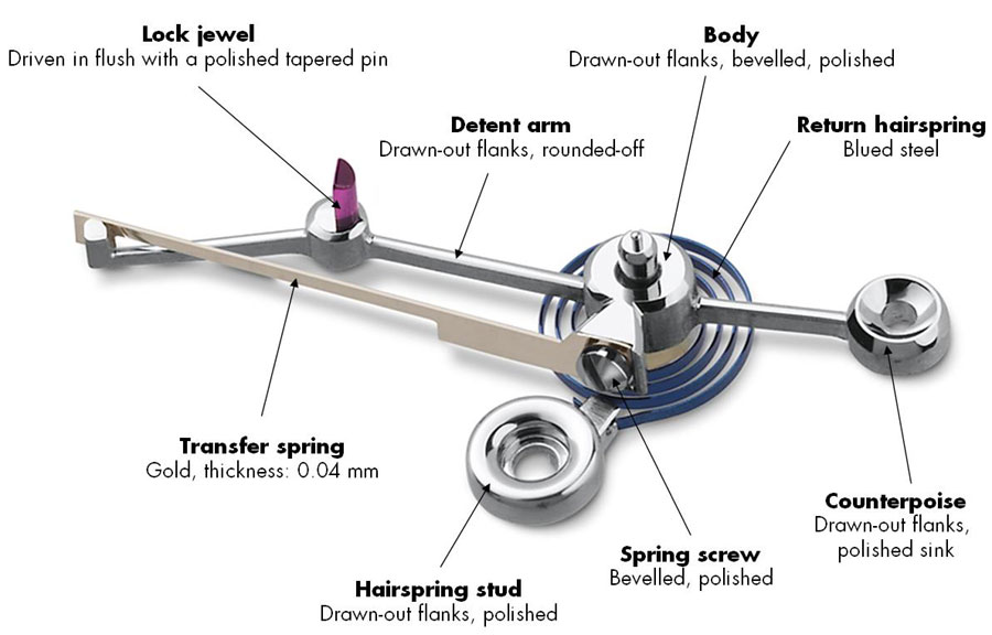

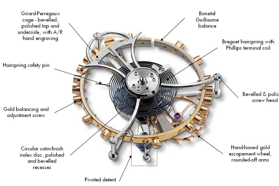

Сообщение от Dima343 Посмотреть сообщение
в этих часах применен хронометровый спуск (detent escapement), который применялся в морских хронометрах, очень стабильный, не нуждающийся в смазке, но чувствительный к сотрясениям и вибрации, вследствие чего не применяется в наручных часах
Вложение 518152
Вложение 518153
http://www.petercde.com/GP2010/pw/pw.html
А в чем предназначение hairspring safety pin? Не смог разобраться.

Сообщение от Rubar Посмотреть сообщение
он нужен для торможения баланса в случае, если его амплитуда превысит допустимое значение
в обычном анкерном спуске при чрезмерной амплитуде импульсный камень баланса упирается во внешнюю сторону рожков вилки, что ограничивает дальнейший поворот баланса
в хронометровом спуске ничего не ограничивает поворот баланса, и при амплитуде больше 360 градусов может произойти повторная разблокировка ходового колеса, то есть часы пойдут в 2 раза быстрее
стоит заметить, что в исправном механизме превышение допустимой амплитуды происходит редко, в основном во время резкой перемены положения корпуса в пространстве, то есть это далеко не штатная ситуация

они применили специальный предохранительный ролик на оси баланса, который не позволяет рычагу сбиться от удара
в классическом хронометровом ходе этого ролика нет
п.с. напомнило десмодромный привод клапанов Ducati
