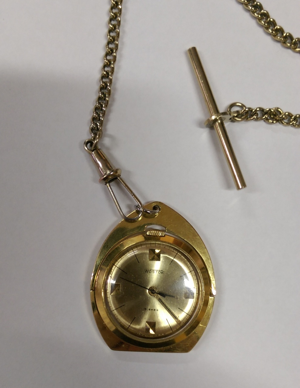

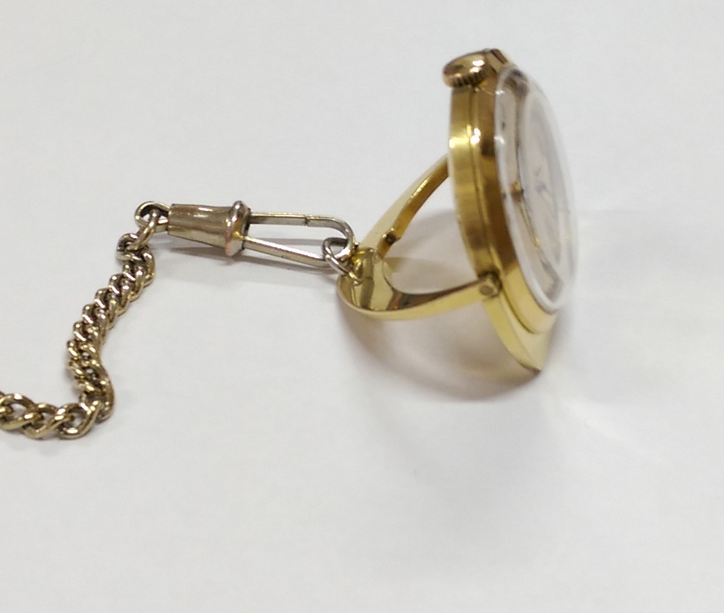

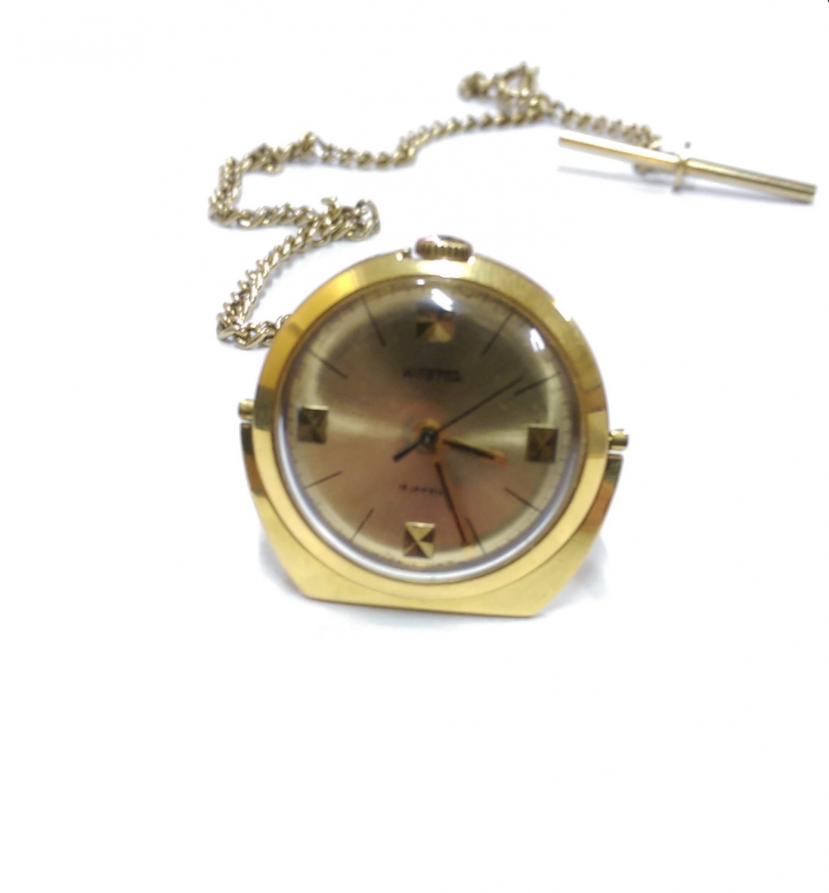

Недавно стал обладателем таких же карманно-настольных Востоков. Искал давно, с момента как прочитал про них на форуме. Увидел изображение часов, и "часовая болезнь" обострилась сразу же. Очень понравились, несмотря на их довольно небольшой размер. Фото не передает всей красоты данных часов (извините фотографировал на телефон). Не смог дотерпеть до дома, что бы не похвалится. Давно не видел столь элегантно изготовленных карманных часов. Стоят сейчас на моем рабочем столе и радуют глаз

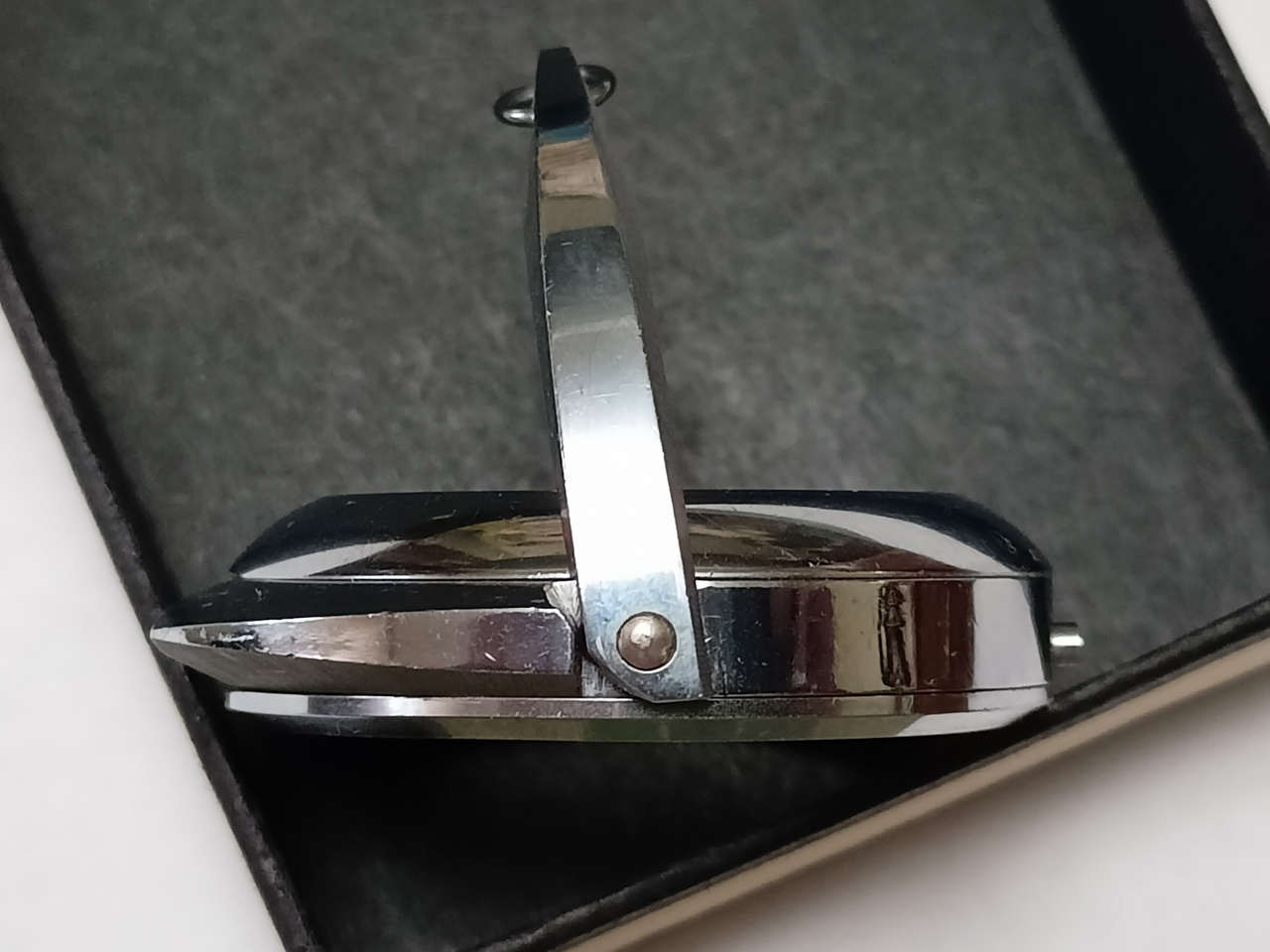

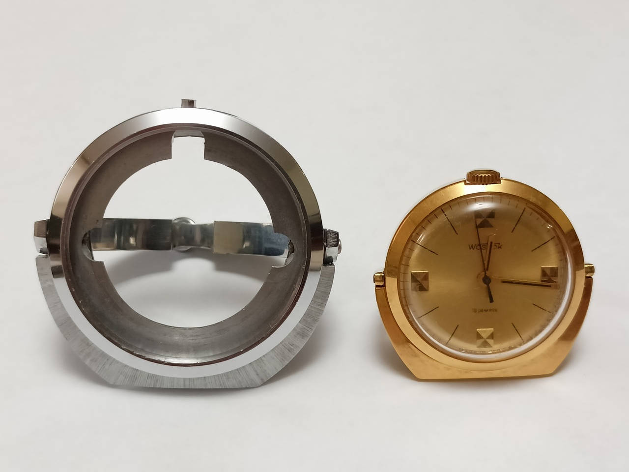

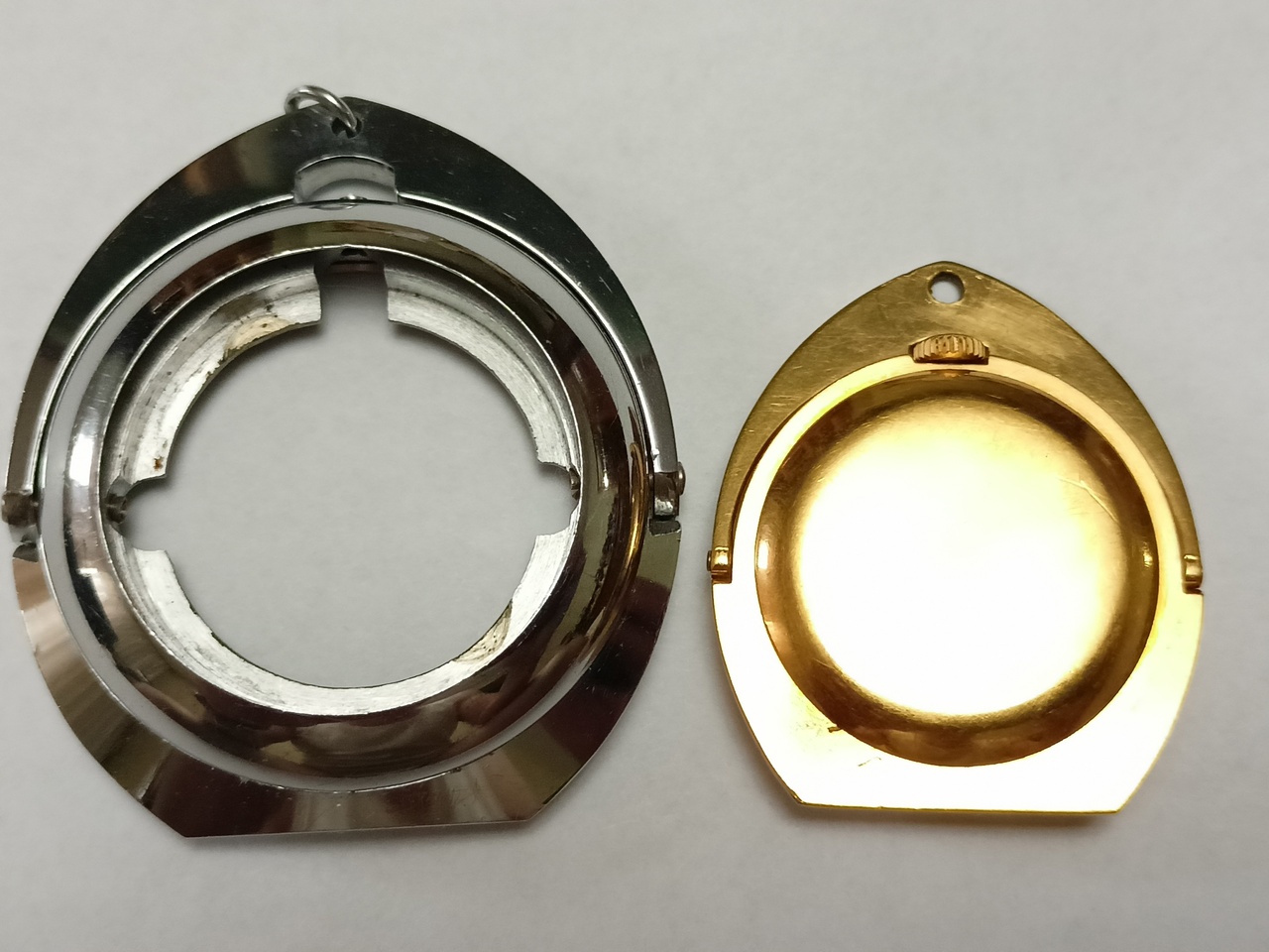

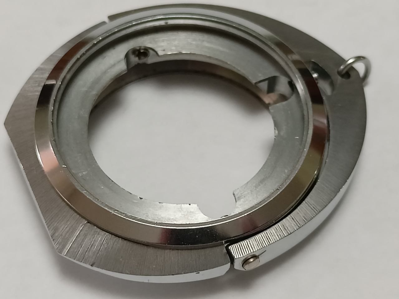

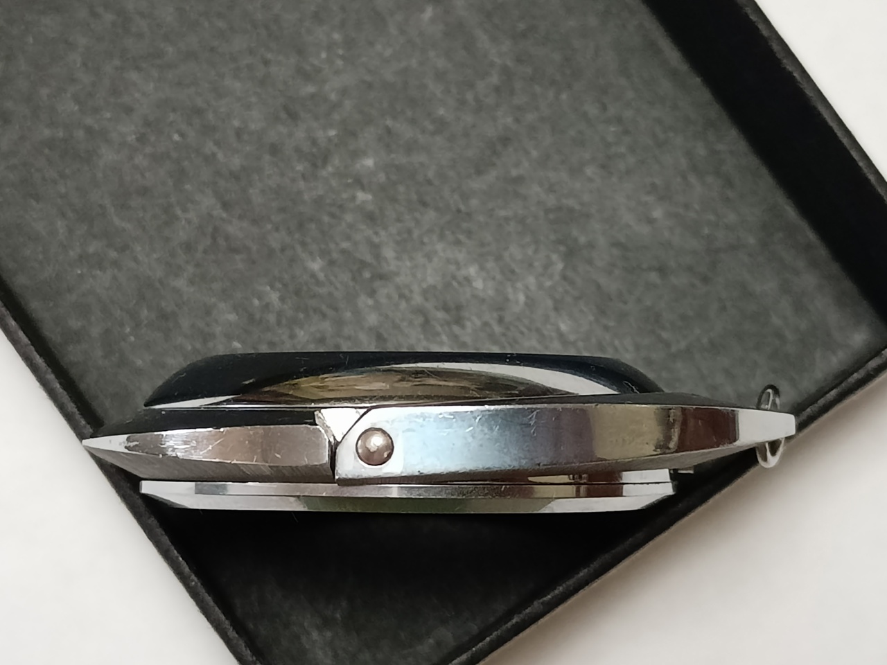

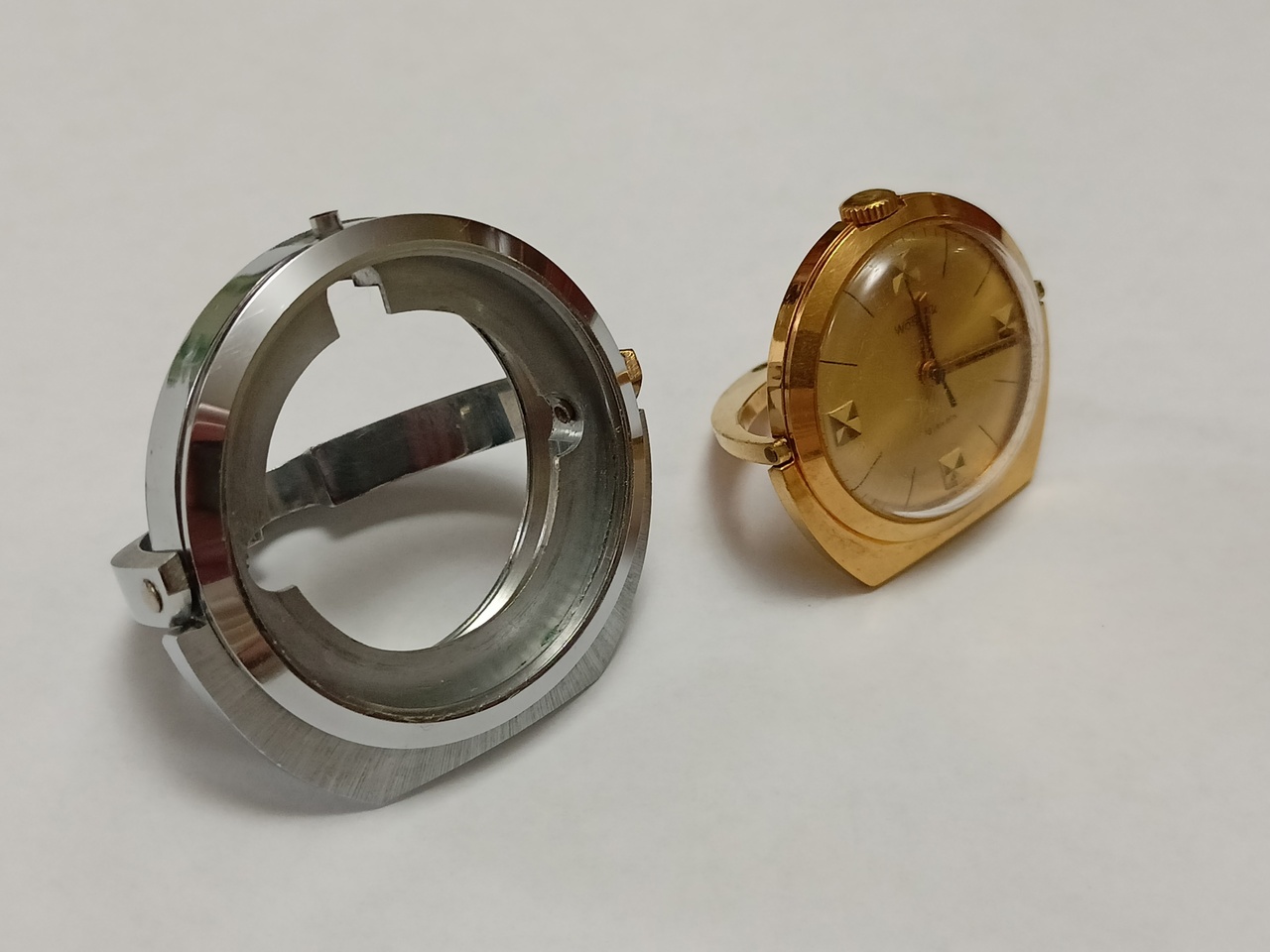

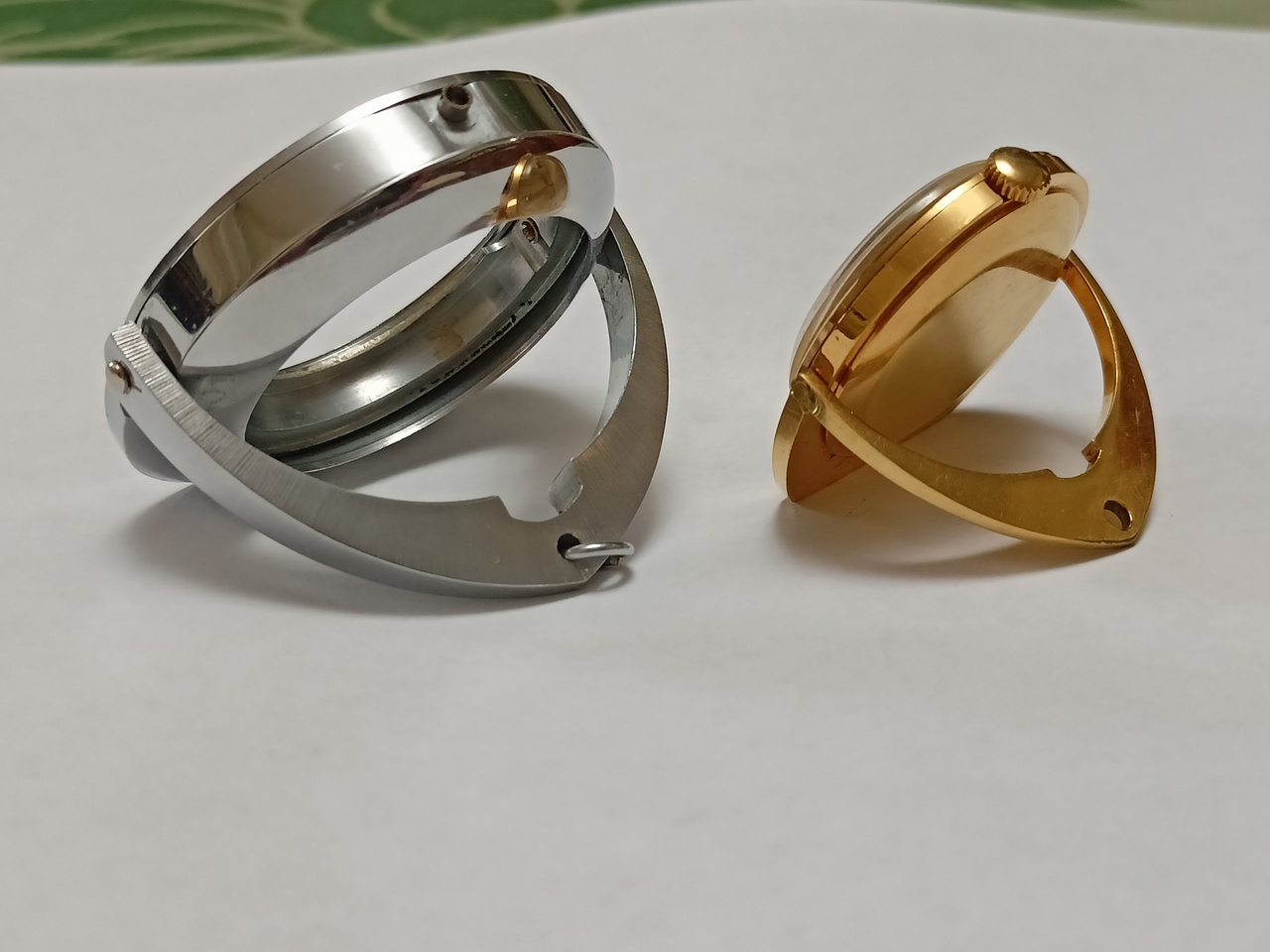

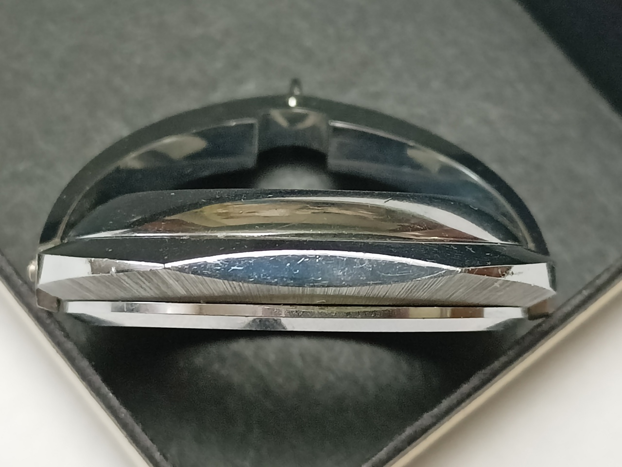

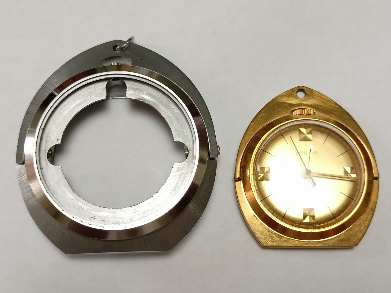

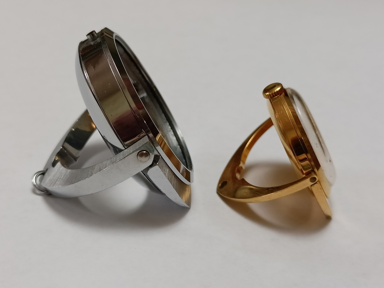

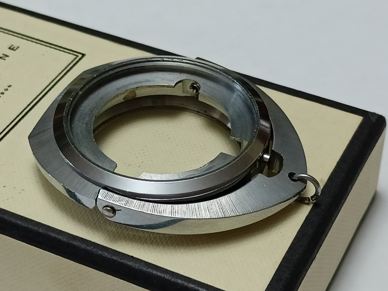

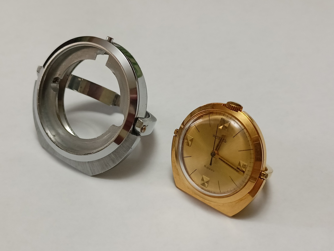

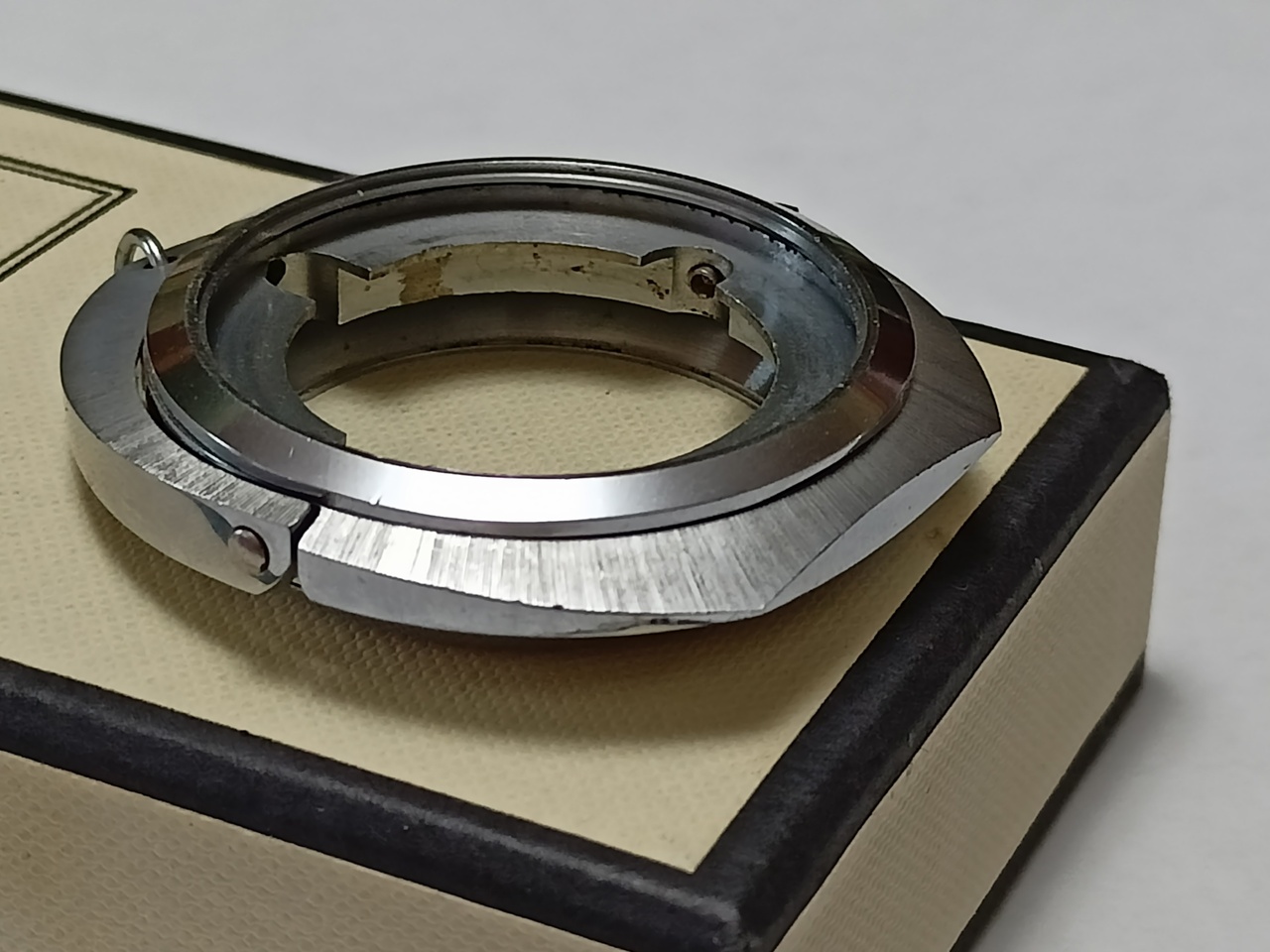

Приветствую! Такой интересный корпус достался. Похож на корпус карманно-настольных Восток-2209, но гораздо большего размера: ширина с серьгой - 46 мм, ширина без серьги - 40,5 мм, высота с серьгой - 51,3 мм, высота без серьги - 43 мм, толщина - 10,9 мм, окружность под механизм - 25,9 мм, окружность под стекло - 35 мм, окружность под циферблат - 35-35,2 мм. Лицевая часть корпуса сатинирована. Впервые такой вижу. В каталогах про такие часы не упоминалось, никто ни разу такие часы не демонтрировал и их не обсуждали. Но корпус - заводского исполнения. Механизмы 26 калибра не помещаются в корпус. Примерил к нему мех Восток-2409А - встает без проставочного кольца и следы на корпусе совпадают со следами от крепления меха (лапок) к корпусу. И циферблат от карманного Востока-2409А тоже по размеру садится. Может это карманный Восток-2409А?
Прошу Вашей помощи:
- были ли таки часы,
- возможно это карманный Восток на калибре 2409,
- попадались ли Вам такие часы в сборе, и как они в оригинале выглядят,
- какой механизм - циферблат - стрелки будет правильно поставить в него,
- задняя крышка - предполагает ли установку в нее стекла или что должно быть установлено в центральную часть.
Буду Вам признателен за информацию. (фото в сравнении с карманно-настольными часами Восток-2209)

Были такие.Мех на увеличенный корпус шёл 2809 на 22 камня, прецизионные кажется...Цифер редчайший с метками накладными и стрелки редчайшие.... отдельно чрезвычайно сложно найти.
Задняя крышка без стекла,такая же как на малом корпусе.

ROMa23 - вы невнимательно прочитали описание. Механизм калибра 26 не встает в корпус (а уж тем более 28 калибра). Встает в корпус мех Восток-2409А. Корпус карманно-настольных Восток-2809 совершенно другой и меньшего размера.

Сообщение от ROMa23 Посмотреть сообщение
Не стыкуется...
Как же туда 28 влезет?

Мдаааа....Вы правы, невнимательно фото посмотрел со стороны крышки.Значит, другой мех туда шел,и другой цифер.Однозначно, ещё более редкий экземпляр,чем я сказал.Возможно,что экспериментальный,и вообще неизвестно какой цифер тогда.
