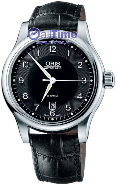

Есть в пользовании вот такой Oris.
Когда часам было несколько месяцев после покупки (покупал новыми) вылетал из командировки из Уфы. Жара была страшная (на улице около + 35, ну, а в самолете, сами понимаете, реально дышать было нечем перед взлетом). И вот, смотрю я на часы, а они прилично так "вспотели". И это от пота, который обильно выступал на рук. Даже не душ... По прилету, открыл, просушил.
Собираюсь прикупить такой Орис. Как Вам он? Еще были нарекания?
