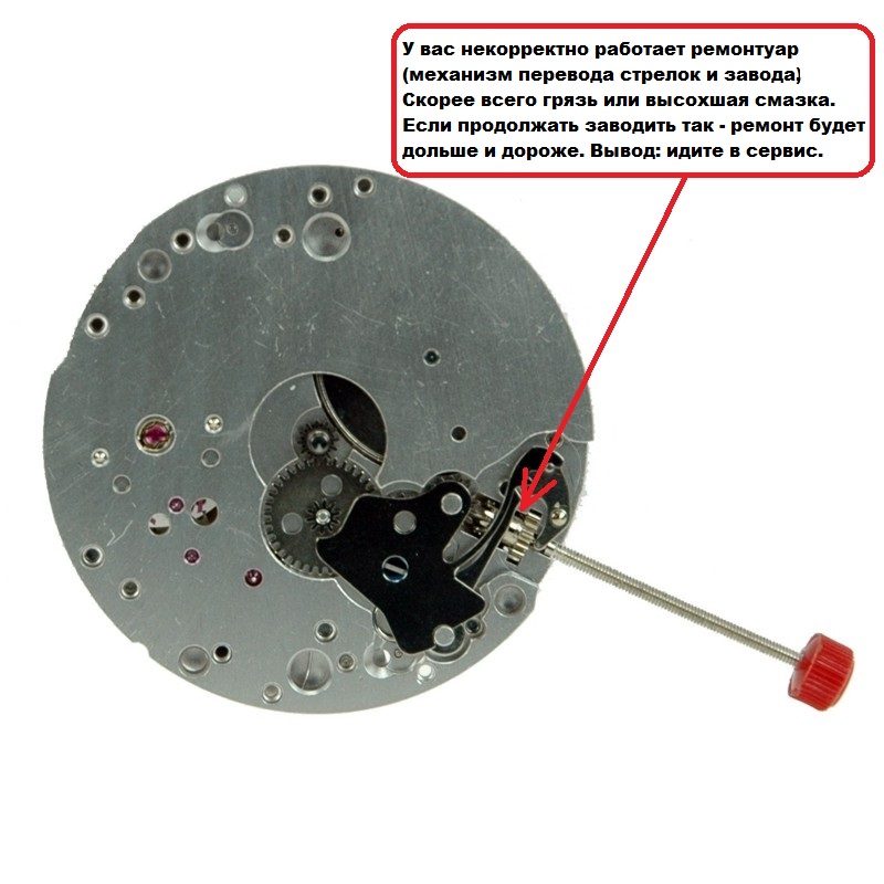

Вчитывался несколько раз и не понял. Это ведь нормальное состояние часов, завел до упора и завернул ЗГ. Что здесь не так?
У ТС раздается хруст в момент заворачивания ЗГ, т.е. заводной вал не выходит из зацепления с механизмом завода.
Базель - город в Швейцарии.
Безель - кольцо вокруг циферблата часов.
Получается, что ЗГ постоянно в сцепке...
Почему тогда звуки, якобы, разные
Очень похоже. А звуки разные, потому что откручивая, кручу ее против часовой, а закручивая - по.
Вот и именно...
Если часы полностью заведены, то назад ЗГ вращается гораздо проще, чем вперед.
Видимо, все же какое-то проскальзывание существует, иначе ЗГ в принципе было бы невозможно завернуть, не сорвав упор...

Я подобным образом угробил на заводном трибе зубья, которые и обеспечивают, собственно, завод часов.
Вот тогда у меня была вот такая:

Именно об этом м подумал. Часы с руки снимаю, более не завожу, несу в СЦ. Выходит кроме ричмонда больше никого и нет?
