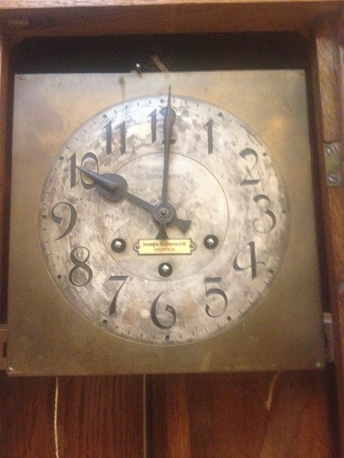

Циферблат, конечно красиво получился, но увы, пропал дух старины. Я свой пока почистил канцелярской резинкой и остался думать Так я точно делать не буду.
С духом старины согласен,но тут кто чего желает добиться! А с этим циферблатом восстановить в оригинал с серебрением было очень тяжело.В начале попытались серебрить-но циферблат пошел пятнами.Попробовали пленкой -мне понравилось!

У меня тоже был циферблат в худшем состоянии чем Ваш, - помыл и подкрасил только цифры, корпус перешлифовывал весь

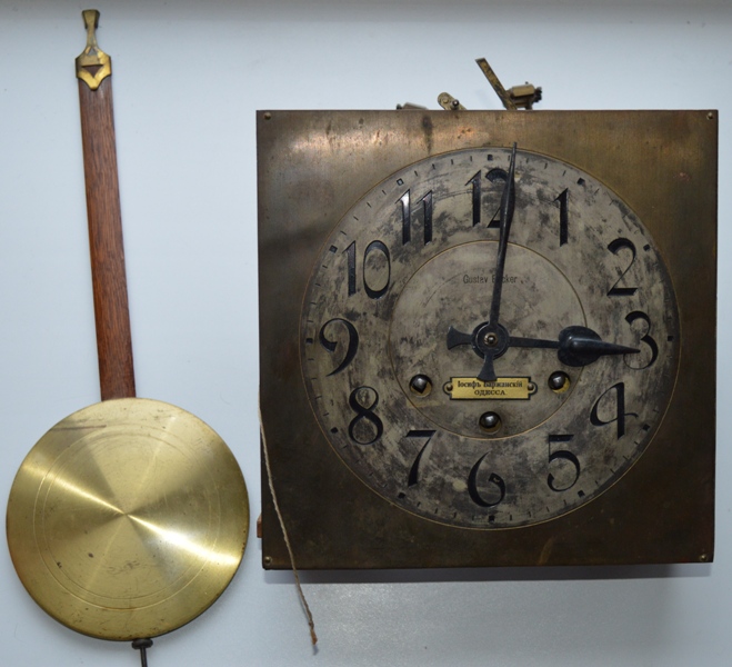

У меня примерно в таком же состоянии был, немного очистил черные пятна резинкой. Пока не решил что дальше делать. Вот так сейчас выглядит.
Корпус трогать не буду, очень хорошо смотрится.
С ув., Юрий.
Вот так было до того:
С ув. Андрей!
Корпус получился отличный, а циферблат повторюсь-дело вкуса! К тому же у моего было много раковин,на фото не очень видно и слой липкого лака,который не взял ни один растворитель.

Юрий, Ваш циферблат должен хорошо почиститься любым чистящим (не полирующим) средством для металлов (metal cleaner). На худой конец средством для чистки серебра. Места с потерей серебрения нужно будет досеребрить, конечно.
