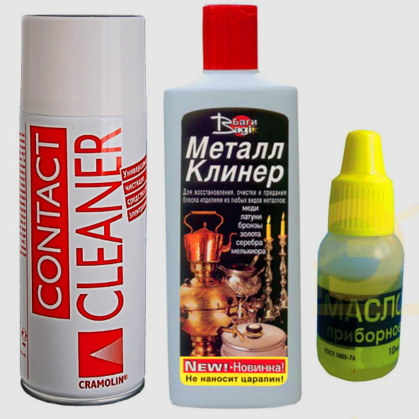

Сообщение от Myrlokotam Посмотреть сообщение
1. Сначала в моющем растворе - это как называется и где можно достать?
2. С "Галошами" все ясно, а вот со смазками не очень. Жидкое - какое? их миллион. Густое какое?
3. Завода хватает уже на неделю максимум. Думаю начали закоксовываться пружины в заводе Кто подскажет в чем лучше замачить и в чем промыть. Одни говорят в растворителе, другие в Галоше, третьи в керосине. А вот в чем действительно разойдется закоксовка??? А самое главное, чем потом смазать или вообще не смазывать? И еще, что касается барабанов завода - нужно ли их разбирать полностью или нет?
Здравствуйте.
1. Промыть-почистить можно "CONTACT CLEANER" + "Баги Металл Клинер".
2. Для смазки вполне подойдет приборное масло.
У более "продвинутых" пользователей наверняка будут и другие мнения.
