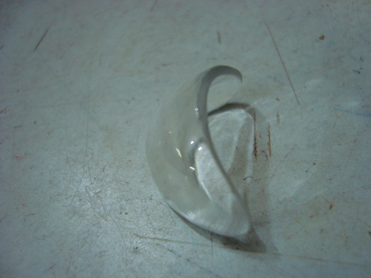

стекло было - сфера. толщиной 2.2 мм.
царапина весьма глубокая , по ощущениям от драга., как стеклорезом полоснули.
где антиблик нанести -- не нашел, и славно...
сделал слепок поверхности с помощью пасты термокит http://ua.sapphire.ru/vcd-21862-1-3723/goodsinfo.html
прилепленной на стертую волосяную щетку для бор/машины.
рабочая поверхность покрыта фольгой алюминиевой.нагорячо.
пасты 60/40 , 40/28 , 20/14, 10/7, 7/5, 3/2, 1/0, 0,5/0, 0,25/0.
дополнительно проходился войлочными кругами 3/2 и мельче.
а вот стекло полностью сделанное из сапфировой заготовки.(бедренный сустав)
обдирал алмазной щарошкой и Б/м с водой... дальше -- как и выше.

Минерал еще проще.Снимается бизель. Наждачка 1500-2000-2500 с водой. Финиш на алмазной пасте 1/0 на чистом листе А4. Пасты достаточно со спичечную головку.Полируется вдумчиво на ровной поверхности. Удачи

>на минерале после обработки алмазными пастами на полировальном круге получаются горбы и стекло теряет плоскость. Царапина не выводится, а размазывается. Особенно сложно работать с гранеными "хрустальными" стеклами от Ориентов. Там минимальные нарушения плоскости дают нарушение внешнего вида.
Именно так, крайне трудно держать геометрию без специального оборудования, может конечно повезти один раз, но все отклонения на стекле при полировке вручную будут только увеличиваться и превратятся типа в "овраги". Что возможно в ручную, это полировка зеркала для любительского телескопа, но там есть специальные приемы, типа один диск кладется на другой и полируется очень долго круговыми движениями для создания/сохранения нужной геометрии (сфера большого радиуса), обычно используется белый порошок окиси церия.
