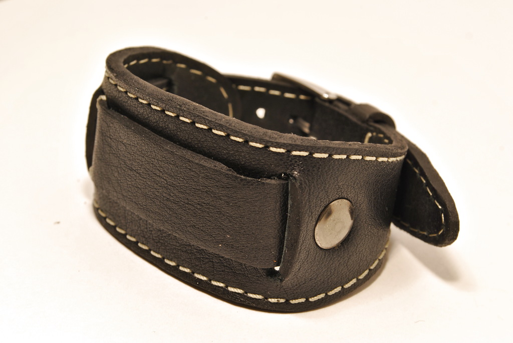

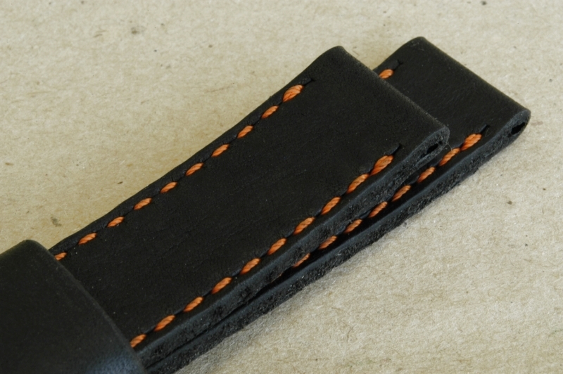

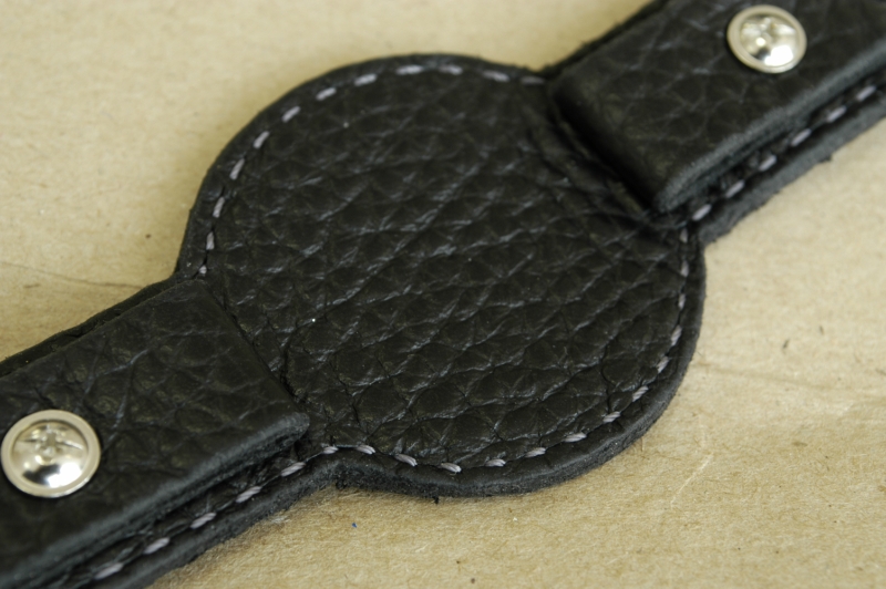

Сегодня о строчке.
Есть несколько вариантов (расскажу о тех, которые использовал):
1. машинная строчка
2. ручной шов, отверстия делаются вручную шилом
3. ручной шов, отверстия пробиваются швейной машинкой
4. ручной шов, "пунктирные" отверстия
1. Плюсы:
Самый простой и быстрый
Минусы:
Для формирования красивой строчки необходимо соответствующе регулировать натяжение нитей, форма острия иглы сильно влияет на то, как лягут стежки вдоль линии шва.
Машинный шов - это минус 20 пойнтов к работе мастера
машинный шов без канавки
2. Плюсы:
Полностью ручное изготовление без применения механизированных средств. + 100 очков при условии отличного вида шва.
Минусы:
Для формирования красивого, ровного шва требуется набитая рука для работы с шилом (отверстия должны быть в одной плоскости и параллельны друг другу в этой плоскости (не считая изгибов шва)
Сглаживание минусов данного варианта и получение более ровного шва дает канавка вдоль этого шва. Сначала делается канавка, потом отверстия под шов.
ручной шов, отверстия шилом без канавки
ID:	485510 Нажмите на изображение для увеличения

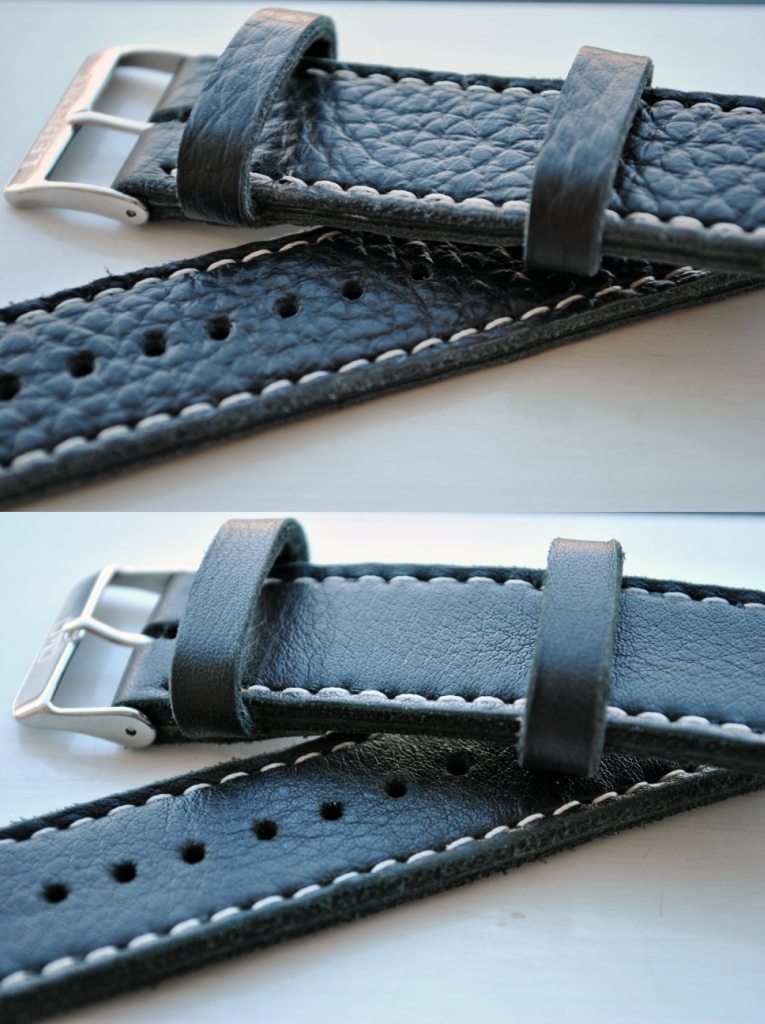

3. Это вариация 2 метода (работа с шилом), но не требуется время на набитие руки. Канавка под шов так же не будет лишней.
ручной шов, отверстия пробиты машинкой без канавки
ручной шов, отверстия пробиты машинкой, канавка под шов

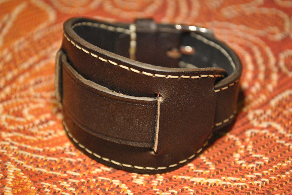

4. Плюсы:
Самый мой излюбленный вариант шва. Прост, быстр, т.к. отверстия большие. Не требуется канавка под шов.
Минусы:
Для увеличения или уменьшения длины стежка необходим новый инструмент.
ручной шов, пунктирные отверстия без канавки
ID:	485515 Нажмите на изображение для увеличения
ручной шов, пунктирные отверстия, канавка под шов
Эти 43 пользователей сказали Спасибо! Kydelka за это сообщение:
Andrey M (17.05.2018), Anker-NL (19.07.2013), Awake (26.01.2016), bimold (19.01.2019), Bolo Yeng (06.12.2014), chudny (03.10.2014), Chumakovwadim (20.02.2018), EVGENY SPb (15.06.2017), Fimuch (15.09.2017), gforce375 (29.08.2016), Goracij (14.01.2020), Jenya88 (17.10.2018), JlucT (20.07.2013), Kaban102 (16.08.2017), KALJAN (22.07.2013), kipplauf (05.02.2015), Kitaez (14.10.2014), lunam9k52 (11.12.2019), Misrob (19.07.2013), miz971 (30.08.2015), mmc200 (23.09.2013), moisei1980 (05.11.2014), Natarios (19.07.2013), Neila (24.03.2017), nik201260 (21.03.2016), Nokman (14.04.2015), Oskin08 (31.01.2015), Pavmel (07.04.2017), PetruxaUA (05.10.2017), powersystems (23.07.2013), remeshok22 (19.07.2013), SAN Psk (25.05.2014), Saninspector (19.01.2017), Saturnn (01.03.2015), silkin1956 (29.11.2013), strannik5098 (11.05.2018), tonicff (25.05.2014), vena52 (04.03.2018), vitalibb (19.07.2013), Vostrikov (01.09.2016), walther79 (07.01.2015), YoNas (12.10.2014), yurickk (12.08.2013)
