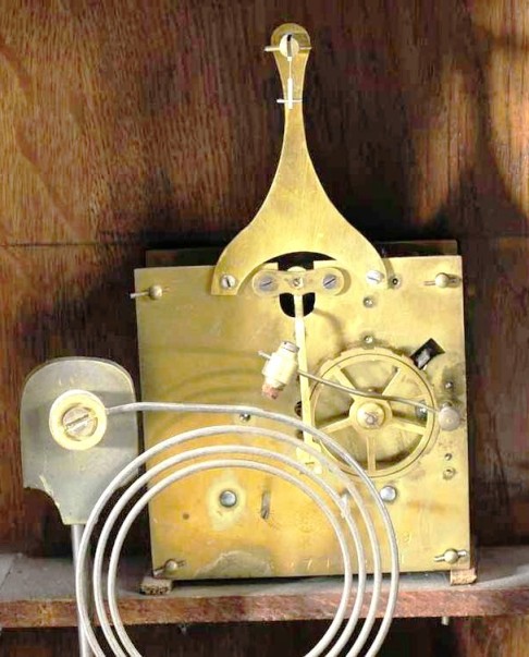

Можно, должно помочь. Юнги с подобным решением попадались.

При желании можно и больше поднять, если корпус позволяет.
Вот например:

Сообщение от tanamuna Посмотреть сообщение
а что если поднять верхнюю точку подвеса пендельфедера на 1,5-2,0 см ?
Это можно.

Я сделал как показано на картинке у Сергея Дмитриевича,-получилось! Но пришлось укоротить и поводок -поднять вилку ровно на столько на сколько поднял маятник.Всем спасибо.
