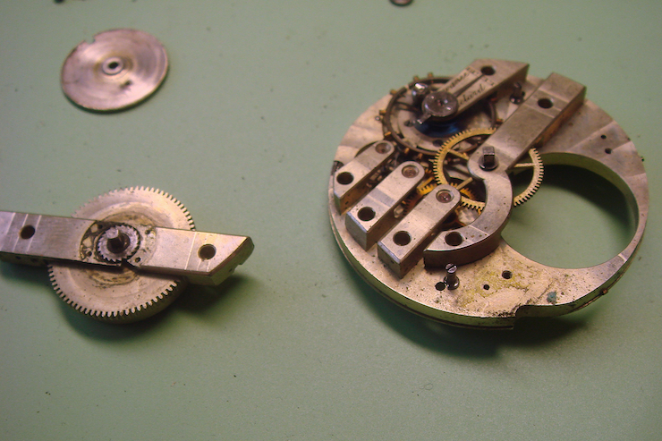

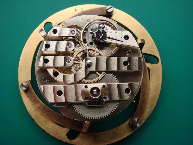

Мне иногда всеже приходится брать часы на реставрацию - от постоянных клоиентов.
Последний раз полностью реставрировал семейные часы. Переделывал финиш всех поверхностей компонентов, выпрямлял (!!) погнутую платину и заново отделывал мосты.
В частности была лопнувшая пружина. Отпускать любой участок пружины кроме начального и конечного витков - глупость. Проще ее выбросить.
Исключительно в качестве эксперимента - она была скреплена двумя латунными заклепками (л-59) не отпуская витки.
Результат - рабочий. После пяти полных циклов, с заводом до упора - все ОК. Мне кажется это выход из крайней ситуации - и занимает мало места в барабане.

Очень достойненько получилось обновить калибр.
По пружине - вариант лишь на время ожидания новой пружины. Здесь при заводе соседние витки начинают испытывать дополнительные скручивающие усилия, хорошо располагающие к излому. Чтобы уменьшить влияние - края обломков пружины надо сточить плавно на скос и отполировать. Отверстия под склепки сделать с фасками и клепать только сталью и заподлицо. В вашем случае один виток занимает место 4х, можно добиться всего двух с плавными переходами.
Андрей - спасибо за ответ! Я по незнанию приемов ремонта часов не слышал про использование заклепок. Был полностью уверен в непригодности данного способа - но для регулировки часов рискнул.
Весь вечер считал себя первопроходцем. )
Более системный подход, описаный в Вашем методе несомненно лучше.
Но утверждение о том, что такой ремонт пригоден лишь на время (на регулировку часов и т д ) еще более верно.
Эксперимент получилось успешным. Теперь Вам надо найти подходящую пружину и заменить ее. Оставлять заклепанную пружину - это может произвести намного больше ущерба, если пружина будет ломаться снова.
По моему, не стоит экономить несколько сотен рублей сейчас и получить непоправимый ущерб завтра.
Душан, совершенно верно. Пружину следует просто менять. Померла так померла.
В данном случае я специально отметил о том, что это эксперимент.
Валентин.
