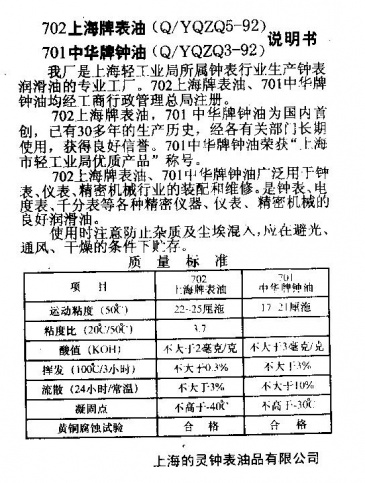

Я понял. К сожалению, "нас обманули, нам дали гораздо лучший мех". Моё масло 9010 или левое или просроченное (хотя, МБП-12 десятилетней давности таких результатов не даёт, им многие вынуждены работать до сих пор.) А китайское масло (ИМХО) это то, на чем работает китайская официальная часовая промышленность.
