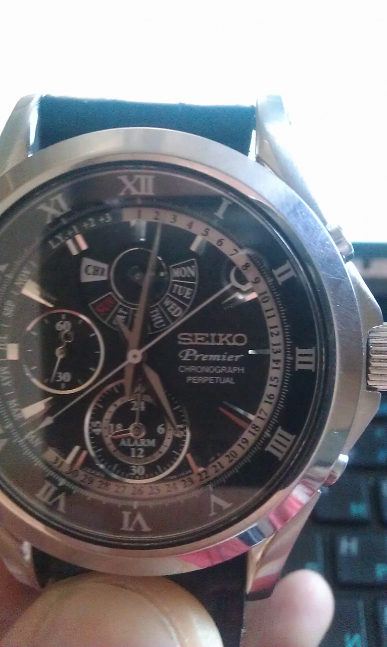

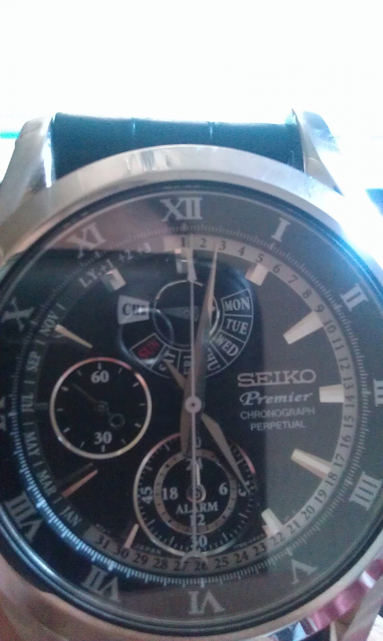

Вчера заметил, что стрелка "стрелка календаря" (белая большая) начала показывать дату сдвинувшись в право на пару градусов, включил секундомер видно отклонение от отметки 12 часов (смотрите скрины). Подскажите есть ли возможность вернуть обратно ее к нормальному виду?
