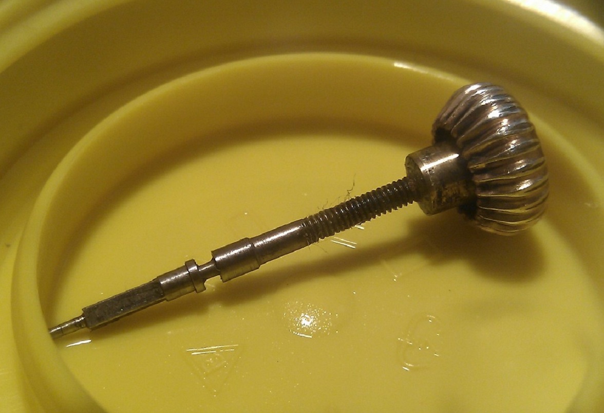

Сообщение от ZOV Посмотреть сообщение
А винт болтаться перестал. Неродной вал?
Вот у меня тоже такая же мысль появилась. Возможно , часы ремонтировались и поставили вал не родной, а более-менее подходящий.
У меня был такой случай- на американских карманниках стоял вал от Победы. Нельзя сказать, что он сам выскакивал, но при любом небольшом нажиме на головку, поднимался в режим перевода стрелок.

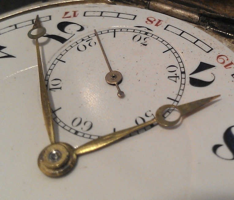

Стрелки случайно не от молнии?

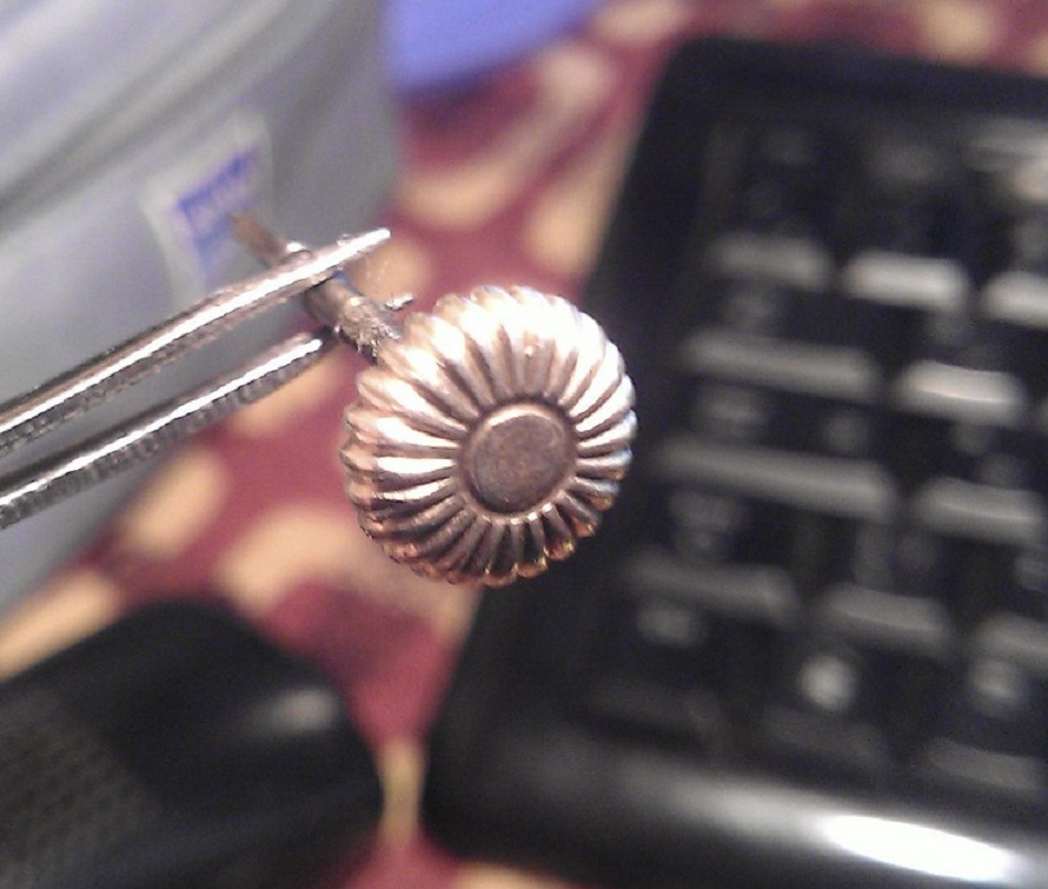

Винт в принципе просто был откручен. Закрутил его, он перестал болтаться. Да, возможно
вал не родной. Правильно Зов, не буду лезть, почитаю литературу, изучу конструкцию. Ещё
фотки вала выложу. Всех благодарю, позже отпишу.

Сообщение от stanislav24 Посмотреть сообщение
Вот этого я не знаю точно, могу сделать фото по крупнее.
Спец наверняка сможет определить.

Стрелки импортные, старые. На молниях и искрах чуть другие были - попроще.
Насчет выскакивания вала может быть несколько причин. Боюсь, придется разбирать. Но тренироваться лучше... на кошках , то бишь на чем-нибудь проще, типа на молниях.

У винта левая резьба. В при открученном виде, более верхнем положении,
зафиксировался вал, но перестала работать заводка и вал не оттягивается
для перевода стрелок.
Конечно! Разбирать ни в коем случае! Кошек у меня полно, буду тренироваться
Спасибо, на счёт стрелок успокоили, но не совсем, импортные не значит родные =)

По фото вала никто ничего сказать не сможет. Надо смотреть как он в ремонтуаре себя ведет. Винт, который Вы крутите - это винт переводного рычага (для крепления вала непосредственно винтом расстояние от оси до винта великовато). Переводной рычаг им притягивается в кольцевую выборку (самое тонкое место на валу). Чаще всего он входит туда "уступом", который подвержен износу. То, что при сильном затягивании винта вал прекращает переставляться, говорит о том, что Вы его перетягиваете, прижимая рычаг к платине. Так можно и свернуть все к чертям.
Но как только снимете циферблат - все сразу станет ясно.
