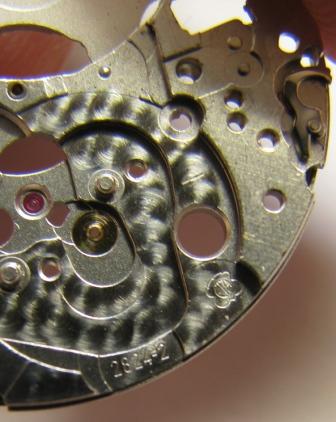

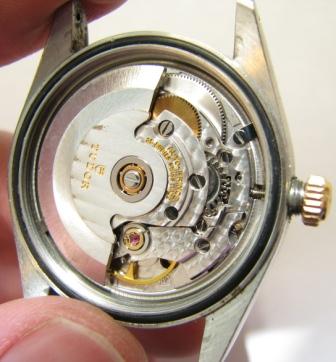

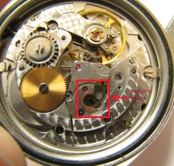

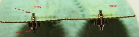

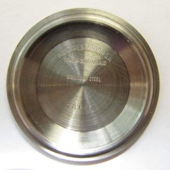

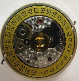

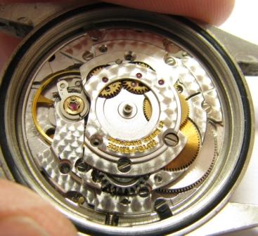

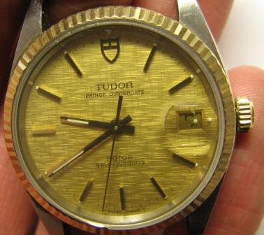

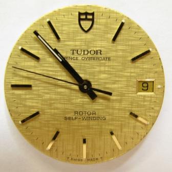

на фото TUDOR, который 9 лет (это со слов владельца) отпахал ему на славу, и в баню и в воду...причина остановки видна и не требует комментариев
тип задней крышки-винтовая со специальными насечками "TUDOR "у досталась от ролекса ( открывается спец.ключом), +поставили KIF на противоударную систему,убрали винт тонкой регулировки точности хода с моста баланса,изменили способ крепления узла баланса на мост- просто и надежно (крепиться просто винтом винтом, на базовом механизме не удобно ставить баланс на мост, нужно иметь определенную сноровку) ..да и герметика т.е. ей тип тоже достался от ролекса (прокладка задней крышки в борозде корпуса+поркладка в футере корпуса и в самой головке+головка на резьбе) так что в с герметикой проблем у младшего брата не будет, стекло сапфир с глазом циклопа ...ну и финишная обработка механизма на уровне
я не вижу причин не любить данный брэнд-все сделано качественно и на совесть и ценники адекватные

А из-за чего возник этот износ? Может плохо выполнено крепление детали или материал слишком мягкий... в чем причина. Могло оно не изнашиваться вообще???
при сервисе часов даже упоминания на масло не было обнаружено...пыль и продукты износа,да нее 9 лет это нормально...
